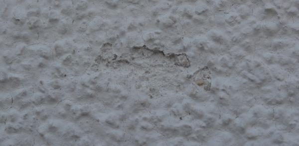

    wir bräuchten mal Eure Meinung.
    Wir haben einen Neubau der vor ca. 2 1/2 Jahren fertiggestellt wurde. Beim Mauerwerk handelt es sich um Bimsstein (Bisotherm). Beim Unterputz hat unser Architekt, welcher ebenfalls Bauleiter war, das Material LUP222 ausgeschrieben. Der Handwerker hat aber ohne es mit dem Bauleiter bzw. uns abzustimmen das Material Super Lupp verwendet. Die Außenfassade wurde nach dem Verputzen nicht gestrichen.
    Im Juli 2015 gab es in unserer Region einen Hagel welcher bei unserer Außenfassade zu Schäden an der Wetterseite (West / Süd) geführt hat. Der Oberputz ist an hunderten von Stellen abgeplatzt. Im Vorfeld ist uns allerdings schon aufgefallen, das unsere Außenfasssade sehr weich ist. An vielen Stellen rund ums Haus (ca. 20 Stellen) gab es schon vor dem Hagel ähnliche Oberputzabplatzungen, die schon durch leichte mechanische Einwirkungen entstanden sein könnten.
    Am Wochenende habe ich nochmal einen Test gemacht: Metallleiter an Hauswand gelehnt, hochgestiegen und wieder runter. An der Stelle wo die Metallleiter angelehnt war ist nun der Oberputz abgeplatzt/eingedrückt.
    Laut Handwerker und Hersteller ist dies bei Mineralputz (Super Lupp) normal.
    Nun meine zwei Fragen:
    1. Hätte man bei einem Bimsmauerwerk nicht auch LUP222 (fester) nehmen können oder muss man Super Lupp nehmen?
    2. Ist Super Lupp wirklich so weich, dass man nicht mal eine Leiter bzw. ein Fahrrad gegen die Hauswand lehnen kann/darf?
    Habt Ihr hier Erfahrung?
    Vielen Dank für eine kurze Rückmeldung!

    Eine Leiter, die schwingt ..., sich durchbiegt ..., die Biegung der Leiter sich allerdings mit der Verlagerung des Gewichtes, mit derer sie belastet wird, unterschiedlich stark durchbiegt und dabei sogar kürzer  -  oder je nach dem, mit der Verlagerung des Gewichtes mit derer sie belastet wird  -  oder auch länger wird!
    Wenn ich da in stattlicher Größe und dem Gewicht von 110 kg auf der Leiter gestanden hätte, dann wären die Eindrücke in den Putz noch tiefer.
    Ein paar alte Turnschuhe (oder auch ein paar dicke Lumpen drum gewickelt) könnten am oberen Ende der Leiter  -  bevor Sie am Putz angelehnt wird  -  befestigt, sehr gute Dienste tun. Nur die Sohle vorher säubern.
    Also das bzw. die von Ihnen auf dem Foto eingestellten und dort sichtbaren Beschädigungen erscheinen durchaus normal zu sein, wenn man so vorgeht, wie Sie es denn dann getan haben.
    Der Putz muss bzw. sollte generell weicher sein als das tragende Mauerwerk darunter bzw. dahinter, um möglichen Rissbildungen zu begegnen.

    Hallo Herr Reinartz,
    ja richtig, eine Rissbildungen haben wir keine. Dafür aber hunterte von Abplatzungen wie auf dem Bild gezeigt. Sie haben schon Recht, dass man ein Abplatzen nicht provozieren sollte, aber wenn nach 2 1/2 Jahren das gesamte Haus wie ein Schweizer Käse aussieht, wäre mir ein Riss fast lieber gewesen 😉
    Sind Sie sicher, dass Hagel, Fahrrad bzw. eine Leiter so schnell zu Abplatzungen führen können. Ich kann das Haus ja nicht in Watte einpacken, damit es ganz bleibt.
    Wäre denn ein LUP222 als Unterputz auch gegangen? Wie sollte man den vorhandenen Schaden aus Ihrer Sicht beheben? Würde eine Armierung helfen und wenn ja, würde der Putz gegen den nächsten Hagel hierdurch geschützt sein?
    Vielen Dank für Ihre Antwort vorab,
    M. Kleinert Sie hatten geschrieben von der Leiter! , ... so zumindest hatte ich das verstanden!
    Sie hatten kein Foto davon eingestellt, wie es aussieht, wo die Abplatzungen auch ohne Leiter stattfinden!
    Atellen Sie mal eins ein. Eines von weiter weg und eines von näher dran, auf dem man das erkennen kann!
