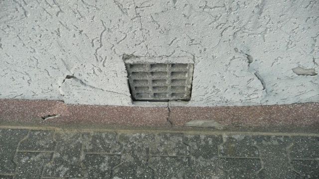

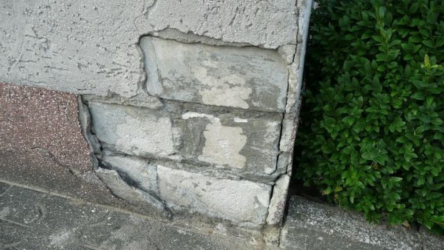

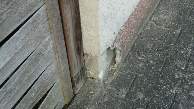

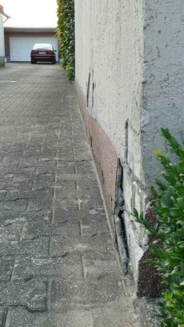

Unsere Garage steht genau an der Grundstücksgrenze . Parallel dazu verläuft die 35 Jahre alte gepflasterte Zufahrt des Nachbarn. Die Pflastersteine sind bis direkt an den Putz verlegt. Das Pflaster weist Spurrillen auf und drück dadurch an den Putz, der sich wölbt und abplatz. Siehe Bilder. Kann mit bitte jemand einen Tipp geben, wie ich das sanieren (lassen) kann? Ich möchte keinen Streit mit dem Nachbarn. leider bin ich auch Laie im Bezug auf das Thema Putz.
  • BAU.DE / BAU-Forum: 1. Bild zu Frage "Sockelputz löst sich durch Pflaster: Ursachen, Sanierung & Nachbarrecht?" im BAU-Forum "Außenwände und Fassaden"
  • BAU.DE / BAU-Forum: 2. Bild zu Frage "Sockelputz löst sich durch Pflaster: Ursachen, Sanierung & Nachbarrecht?" im BAU-Forum "Außenwände und Fassaden"
  • BAU.DE / BAU-Forum: 3. Bild zu Frage "Sockelputz löst sich durch Pflaster: Ursachen, Sanierung & Nachbarrecht?" im BAU-Forum "Außenwände und Fassaden"
  • BAU.DE / BAU-Forum: 4. Bild zu Frage "Sockelputz löst sich durch Pflaster: Ursachen, Sanierung & Nachbarrecht?" im BAU-Forum "Außenwände und Fassaden"

  2. Sockelputz Schäden: Feuchtigkeit & Salzausblühung als Ursache
    Pflaster ist nicht schuld
    Mangels Abdichtung im erdberührten Bereich und im Spritzwasserbereich kommt es hier zu Feuchtebewegungen und Salztransporten. Das Salz kristallisiert dann im oder unter dem Sockelputz und sprengt diesen ab.
    Sanierung: Sockel freibuddeln, abdichten und anschließend neu verputzen, alles natürlich von außen.
