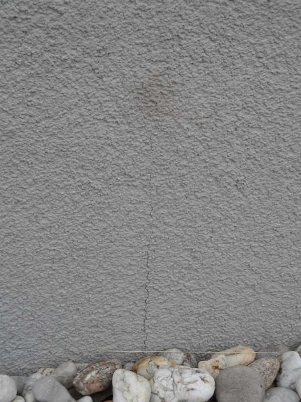

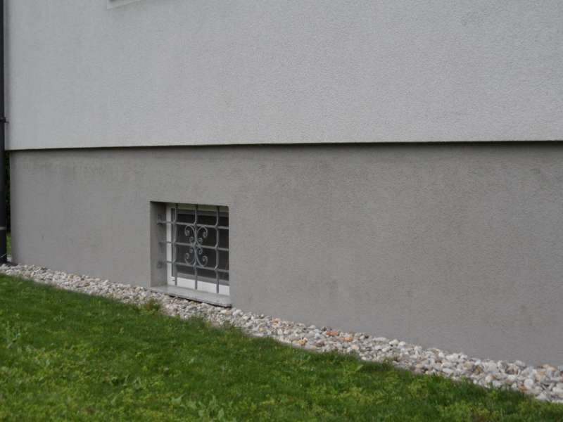

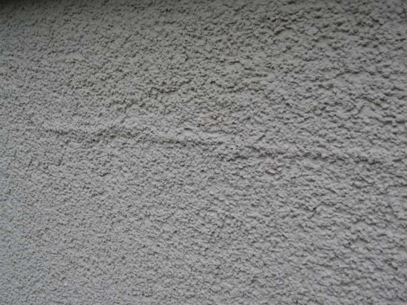

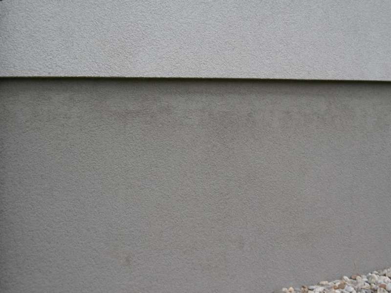

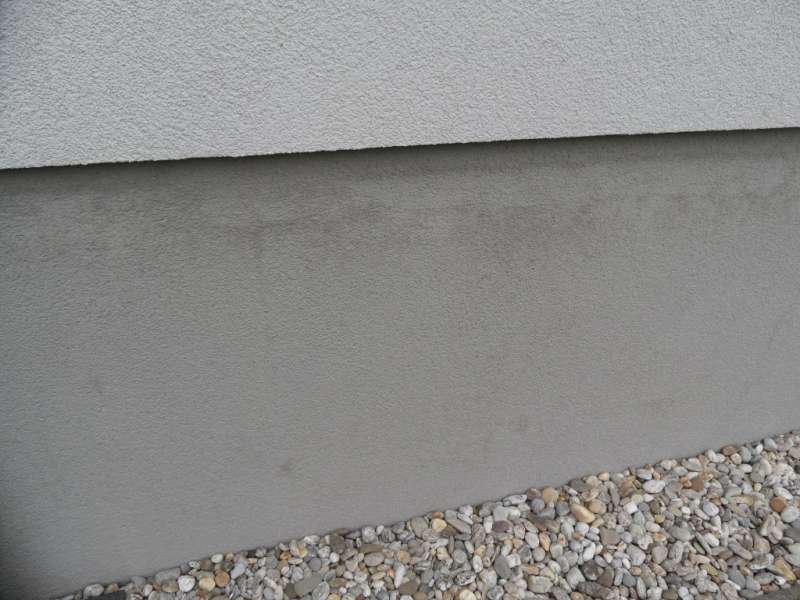

Liebe Forumsmitglieder, an der Süd- und Westseite (Südseite, Westseite) meines Hauses sind am Sockelputz vertikale Risse und horizontale und vertikale dunkle Streifen entstanden. An der Nordseite hat sich eine Aufwölbung gebildet. Der Sockel wird nach unten durch ein Schotterbeet sowie eine Pflasterung abgegrenzt. Daten: Kunststoffverputz, Alter des Hauses: 12 Jahre Kennt jemand den Grund dafür, bzw. weiß jemand Abhilfe? Vielen Dank!
  • BAU.DE / BAU-Forum: 1. Bild zu Frage "Risse im Sockelputz: Ursachen, Sanierung & Kosten für Neubau/Altbau?" im BAU-Forum "Außenwände und Fassaden"
  • BAU.DE / BAU-Forum: 2. Bild zu Frage "Risse im Sockelputz: Ursachen, Sanierung & Kosten für Neubau/Altbau?" im BAU-Forum "Außenwände und Fassaden"
  • BAU.DE / BAU-Forum: 3. Bild zu Frage "Risse im Sockelputz: Ursachen, Sanierung & Kosten für Neubau/Altbau?" im BAU-Forum "Außenwände und Fassaden"
  • BAU.DE / BAU-Forum: 4. Bild zu Frage "Risse im Sockelputz: Ursachen, Sanierung & Kosten für Neubau/Altbau?" im BAU-Forum "Außenwände und Fassaden"
  • BAU.DE / BAU-Forum: 5. Bild zu Frage "Risse im Sockelputz: Ursachen, Sanierung & Kosten für Neubau/Altbau?" im BAU-Forum "Außenwände und Fassaden"
    🔴 KRITISCH: Aufwölbung am Sockel (insbesondere Nordseite) deutet auf drückendes Wasser, Frosthebung oder Ablösung des Putzes – unmittelbare statische und feuchtetechnische Risiken.
    🔴 KRITISCH: Dunkle Streifen und Risse weisen auf Feuchteeintrag hin, der – insbesondere bei Kunststoffputz mit geringer Diffusionsfähigkeit – zu Schimmelbildung, Putzablösung und Untergrundschäden führen kann.
    ⚠️ WICHTIG: Schotterbeet und Pflasterung können die natürliche Drainage behindern und Stauwasser verursachen – vor Sanierung muss die Wasserabführung geprüft und ggf. korrigiert werden.
    ⚠️ WICHTIG: Ein 12 Jahre altes Haus mit Sockelschäden weist wahrscheinlich systemische Mängel auf (fehlende/defekte Horizontalsperre, unzureichende Sockelabdichtung oder normwidrige Ausführung).

    Die dunklen Streifen könnten auf Feuchtigkeit hindeuten, die durch die Risse eindringt. Die Aufwölbung an der Nordseite könnte ein Zeichen für Frostschäden sein.

    🔴 Gefahr: Die Aufwölbung an der Nordseite deutet auf einen erhöhten Feuchtedruck oder Frost-Tau-Wechsel hin, was zu einer Ablösung des Putzes und potenziell zu Schäden an der darunterliegenden Bausubstanz führen kann. Die dunklen Streifen sind ein klares Indiz für Feuchteausblühungen oder Schimmelbildung im Putz.

    Vertikale Risse, horizontale sowie vertikale dunkle Streifen und eine Aufwölbung am Sockelputz eines 12 Jahre alten Hauses mit Kunststoffverputz deuten auf komplexe, möglicherweise interagierende Ursachen hin — darunter Feuchteeintrag, unzureichende Entwässerung, thermische Spannungen oder strukturelle Bewegungen im Untergrund.
    🔴 Gefahr: Die Aufwölbung an der Nordseite ist ein besonders kritisches Warnsignal — sie kann auf drückendes Wasser, Frosthebung oder eine beginnende Trennung zwischen Putz und Untergrund hindeuten, was die Dauerhaftigkeit der Fassade und ggf. die statische Funktion des Sockels gefährdet.
    🔴 Gefahr: Dunkle Streifen sind häufig Hinweise auf Feuchtetransport oder Schimmelbildung hinter dem Putz; bei Kunststoffputz mit geringer Diffusionsfähigkeit besteht erhöhte Gefahr der Feuchtespeicherung und damit der Schädigung des Unterputzes oder der Konstruktion.

    ➕ Ergänzung: Das Schotterbeet und die Pflasterung am Sockel können bei fehlender Gefälle- oder Ableitungsfunktion zu einer Stauwasserbildung führen — gerade an Süd- und Westseite mit stärkerer Sonneneinstrahlung kann sich hier ein Feuchte-Frost-Wechsel besonders schädlich auswirken.

    Rolle des Schotterbetts / Pflasterung ⚠️ Wahrscheinliche Beeinträchtigung der Drainage und Stauwasserbildung – muss vor Sanierung geprüft und ggf. umgestaltet werden.

    3. Drainage überprüfen: Prüfen Sie das Schotterbeet und die Pflasterung auf Gefälle, Verschmutzung und Ableitungsfunktion – beauftragen Sie einen Landschaftsbaufachbetrieb bei Verdacht auf Stauwasser.

    7. Frage: Was bedeuten dunkle Streifen auf dem Sockelputz?
      Antwort: Dunkle Streifen auf dem Sockelputz deuten oft auf Feuchtigkeit hin. Diese kann durch Risse eindringen oder von aufsteigender Feuchtigkeit aus dem Erdreich stammen. Die Ursache sollte unbedingt von einem Fachmann untersucht und behoben werden, um Folgeschäden wie Schimmelbildung zu vermeiden.
    8. Frage: Was bedeutet eine Aufwölbung im Sockelputz?
      Antwort: Eine Aufwölbung im Sockelputz kann ein Zeichen für Frostschäden sein. Wenn Wasser in den Putz eindringt und gefriert, dehnt es sich aus und kann den Putz absprengen. Auch hier ist eine fachmännische Untersuchung und Sanierung erforderlich, um weitere Schäden zu verhindern.

  2. Sockelputz: Vermutung zur Dämmung und Putzaufbau
    ich vermute mal
    dass es sich um einen gedämmten Sockel handelt, also Perimeter-Dämmplatten und armierten Unterputz und darauf dann der Deckputz?!
  3. Genau so ist es!

  6. Sockelputz Risse: Armierungsfehler oder Dämmplatten-Problem?
    Der Riss
    könnte auf Armierungsfehler oder auf Fehler bei der Dämmplattenverlegung (nicht auf Stoß, also mit Spalt) zurück zu führen sein. Die Farbabweichungen sind vermutlich auf unterschiedliche Besiedlungsdichte von Algen zurück zu führen.
