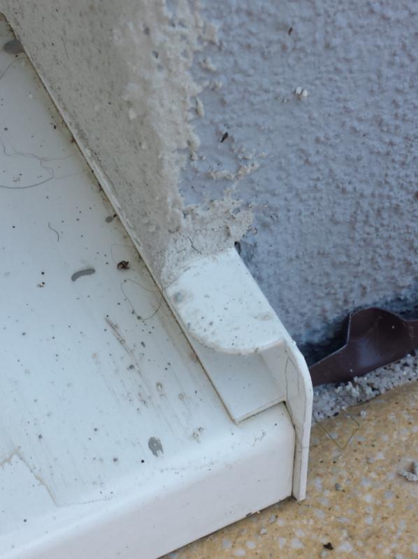

Hallo, ich habe vor ca. 2 Jahren meinen Neubau (steht in Bayern) von einer Firma verputzen lassen. Es kamen Subunternehmer die von der Firma beauftragt wurden. Die Rechnung habe ich von der Firma bekommen die ich beauftragt habe. Nun zu den Mängeln: ein halbes Jahr nach den Verputzarbeiten, entstand ein großer Riss zwischen Carportmauer und Haus und der Putz riss ab. Hier sollte eigentlich zwischen 2 "Gebäuden" ein Dehnband oder so unter dem Putz sein. Dem war leider nicht so. Die Verputzfirma wollte das anfangs nicht zugeben, willigte dann aber ein es zu reparieren. Nun mussten wir über 1 Jahr warten bis die Firma zum ausbessern kam. In diesem Jahr ergaben sich noch viele andere Dinge. An den Fensterbrettern außen viel ebenfalls der ganze Putz ab. Hier bestätigte mir ein Mitarbeiter dieser Verputzfirma dass auch hier Dehnbänder fehlen die wichtig wären. Genauso wie an einigen anderen Stellen. Dass die Lisenen falsch verputzt sind dachte ich mir schon lange. Sie sind mit dem gleichen rauen Putz gemacht wie das ganze Haus und sind nur ca. um ca. 2 mm versetzt. Das heißt man kann sie schlecht streichen weil der Hausputz teilweise überhängt und sie heben sich kaum vom restlichen Haus ab. Hätte man einfach mit Farbe um die Fenster gestrichen würde es genauso aussehen. Der Chef der Verputzfirma meinte vor 2 Jahren dass das alles passt und wir hätten das sagen müssen wenn wir glatte Lisenen haben wollten. Bei den Ausbesserungsarbeiten wurde mir von einem Mitarbeiter dieser Firma bestätigt dass die Lisenen pure Schlamperei sind. Sie sind an den Ecken nicht eckig, sondern teilweise rund und manchmal auch nicht gerade. Sie hätten glatt sein müssen und viel weiter versetzt werden müssen.
Was kann ich nun tun? Die Pfuscherei an den Fensterblechen wurde mit Acryl ausgespritzt was aber angeblich nicht so lange hält wie wenn es richtig verputzt worden wäre. Bei den Lisenen kann man nichts mehr machen heißt es.
Ich bin sehr verärgert, weil ich die Lisenenarbeit ja schließlich bezahlen musste und habe jetzt so eine Pfuscherei. Die nächsten Jahre werden sicher noch mehr Putz-Probleme auf mich zukommen nach dieser ganzen Schlamperei.
Die Subunternehmer-Firma arbeitet übrigens nicht mehr für diese Verputzfirma weil an anderen Häusern auch gepfuscht wurde.
Ach ja, beim Verkleben der Fensterbretter wurden diese damals fast alle mit dem Teppichmesser zerschnitten. Ich konnte es leider nicht beweisen.
Was würdet ihr mir raten, was soll ich tun? Rechtsschutz habe ich keinen.

  9. Putzrisse Fensterbleche: Fehlendes Gewebe – Ursache?
    Nacharbeit selbst zahlen
    Jetzt kommt es noch dicker. Der Arbeiter sagte mir dass bei den Fensterblechen eigentlich Gewebe eingeputzt werden hätte müssen. Da das nicht gemacht wurde reißt jetzt der Putz ab. Es wurde mit Acryl ausgespritzt. Jetzt war der Chef der Verputzfirma da und sagt mir dass ich faldsche Fensterbleche habe. Da kann der Putz nicht halten. Warum sagte uns das beim Verputzen keiner und stimmt das? Jetzt soll ich wohl die Nacharbeiten auch noch tahlen weil ich selbst schuld bin.

  10. Putzrisse: Sind falsche Fensterbleche die Ursache?
    Verstehe die Antwortnicht. Es wurde ja ...
    Verstehe die Antwortnicht. Es wurde ja bereits nachgearbeitet. Aber plötzlich sind meine Fensterbleche schuld. Bitte das Foto anschauen. Was kann an denen falsch sein dass der Putz abfällt?
