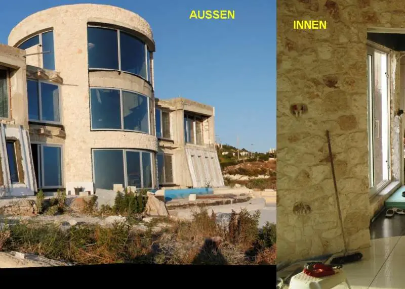

wir haben einen Steinturm mit 60 cm dicken Steinwänden. Diese sind miteinander verfugt (weißer Zement, Wasser und Sand). Die Steine sind ca. 15 cm tief, 15-30 cm breit / hoch und sind auf eine Ziegelwand innen wie außen aufgeklebt.
Zur Erklärung: Der Steinturm hat ein Stahlbetonskelett, das mit Ziegeln verfugt wurde. Darauf wurden dann innen wie außen die Steine draufgeklebt.
Wir wollen jetzt gerne das Ganze von außen gegen Regen schützen, innen das Sanden unterbinden. Wie gehen wir am besten vor? Klarlack hat so einen "wässrigen" Effekt, das Mauerwerk schaut dann dunkler aus und als ob es nass ist. Gibt es was anderes?

    🔴 KRITISCH: Sofortige Sperrung des Gefahrenbereichs unterhalb des Steinturms – herabfallende Steine gefährden Leib und Leben.
    🔴 KRITISCH: Statik- und Bauphysikprüfung durch zertifizierten Bausachverständigen (DINAbk. 18008) vor jeglicher Sanierungsmaßnahme – die Konstruktion ist keine klassische Natursteinmauer, sondern eine instabile Verblenderkonstruktion auf Ziegel mit Klebeverbindung.
    ⚠️ WICHTIG: Keine Anwendung von Klarlack, Dichtstoffen oder hydrophobierenden Beschichtungen – diese verschließen die Poren, fördern Feuchtespeicherung und beschleunigen Frostschäden massiv.
    ⚠️ WICHTIG: Keine Oberflächenreparaturen ohne vorherige Feuchtemessung (Carbidverfahren) und thermografische Analyse – aktive Feuchteentwicklung macht jede Imprägnierung kontraindiziert.
    ⚠️ WICHTIG: Erneuerung aller Fugen ausschließlich mit diffusionsoffenem, weichem Natursteinmörtel (z. B. Trassmörtel), niemals mit weißem Zement-Sand-Gemisch.

    Der vorliegende Sachverhalt beschreibt einen Steinturm mit einer komplexen Konstruktion aus Stahlbetonskelett, Ziegelausfachung und aufgeklebten Natursteinplatten. Das beschriebene Sanden der Fugen und der Steine deutet auf eine fortschreitende Verwitterung und Materialermüdung hin. Die Verwendung von weißem Zement-Sand-Gemisch als Fugenmörtel ist für Naturstein oft ungeeignet, da dieser zu hart und dicht ist, was zu Spannungen und Abplatzungen führen kann.
    🔴 Gefahr: Das Sanden ist ein klares Warnsignal für eindringende Feuchtigkeit und Frost-Tau-Wechsel. Wenn Wasser hinter die aufgeklebten Steine gelangt, kann es im Winter gefrieren und die Steine absprengen. Zudem besteht die Gefahr, dass die Klebeverbindung zwischen Stein und Ziegel versagt, was zu herabfallenden Steinen führen kann.
    ➕ Ergänzung: Die Ursache des Sandens liegt höchstwahrscheinlich in der Kombination aus kapillar aufsteigender Feuchtigkeit, mangelnder Diffusionsoffenheit der Fugen und der unzureichenden Hinterlüftung der aufgeklebten Steine. Ein reiner Oberflächenschutz wie Klarlack oder eine Imprägnierung würde das Problem nur kaschieren und die Feuchtigkeit im Inneren einschließen, was die Schäden massiv beschleunigt.
    ⚠️ Korrektur: Die Idee, das Mauerwerk von außen gegen Regen zu schützen, ist grundsätzlich richtig, aber die Wahl des Materials ist entscheidend. Ein Klarlack oder eine hydrophobierende Imprägnierung ist bei diesem Konstruktionsaufbau kontraproduktiv, da sie die Atmungsaktivität unterbindet. Stattdessen ist eine diffusionsoffene, mineralische Sanierung erforderlich.
    👉 Handlungsempfehlung: Beauftragen Sie umgehend einen zertifizierten Bausachverständigen oder einen Fachbetrieb für Natursteinsanierung. Lassen Sie eine detaillierte Analyse der Feuchtigkeitsbelastung und der Haftung der Steine durchführen. Eine fachgerechte Sanierung umfasst in der Regel das partielle Auskratzen der schadhaften Fugen, das Verfügen mit einem weichen, diffusionsoffenen Natursteinmörtel (Trassmörtel) und ggf. eine nachträgliche Horizontalsperre gegen aufsteigende Feuchtigkeit. Verzichten Sie auf alle abdichtenden Anstriche oder Beschichtungen.
    Der beschriebene Steinturm weist eine hochgradig atypische und bauphysikalisch problematische Konstruktion auf: Natursteinplatten sind nicht vermauert, sondern lediglich auf eine Ziegelwand aufgeklebt – sowohl innen als auch außen – und das gesamte System ist in ein Stahlbetonskelett integriert. Die Verwendung von Zementmörtel (weißer Zement + Sand + Wasser) als Fuge ist bei Naturstein ohne ausreichende Hinterlüftung und Entwässerung besonders kritisch.
    🔴 Gefahr: Das Sanden im Inneren deutet auf fortlaufende Zerstörung der Fugen und mögliche Kapillarfeuchteaufnahme hin; die fehlende Hinterlüftung zwischen Naturstein und Ziegelwand begünstigt Frost-Tau-Wechsel, Salzausblühungen und Verwitterung – besonders bei ungeschütztem Zementmörtel. Die Klebeverbindung ist langfristig nicht tragfähig und kann bei Feuchteeintrag oder Temperaturwechsel versagen.
    🔴 Gefahr: Die Verwendung von Klarlack ist bauphysikalisch kontraproduktiv: Er versiegelt die Oberfläche, verhindert den Wasserdampfaustritt und führt zu Feuchtespeicherung im Mauerwerk – mit erhöhtem Risiko für Frostschäden, Ausblühungen und Substanzverlust der Steine und Fugen.
    ⚠️ Korrektur: Es handelt sich nicht um ein klassisches Natursteinmauerwerk, sondern um eine nicht tragfähige, nicht diffusionsoffene Verblenderkonstruktion – eine fachgerechte Sanierung erfordert daher keine Oberflächenbeschichtung, sondern eine systemische Analyse der Feuchteentwicklung, der Verankerung und der Fugentechnik.
    ➕ Ergänzung: Eine dauerhafte Lösung setzt voraus: 1) Feuchtemessung (z. B. mit Carbidschläuchen), 2) Prüfung der Verankerungstiefe und -art der Steine, 3) Analyse der Fugenqualität und -dichtigkeit, 4) Klärung der Entwässerungssituation (z. B. Dachüberstände, Sockelgestaltung, Fallrohre).
    ✅ Zustimmung: Die Skepsis gegenüber Klarlack ist vollkommen berechtigt – wasserabweisende, aber diffusionsoffene Silikat- oder Siloxan-Imprägnierungen wären bei fachlich gesicherter Anwendung und vorheriger Trockenlegung eine einzige zulässige Oberflächenmaßnahme, jedoch niemals bei aktiver Feuchteentwicklung oder Sanden.
    👉 Handlungsempfehlung: Beauftragen Sie unverzüglich einen zertifizierten Sachverständigen für Bauwerksdiagnostik (z. B. nach DIN 18008 oder mit Bausachverständigen-Zertifikat) zur umfassenden Bestandsaufnahme – inkl. thermografischer Untersuchung, Feuchtemessung und Materialanalyse. Eine Sanierung ohne vorherige fachliche Begutachtung birgt erhebliche Risiken für Substanzverlust, Schimmelbildung und strukturelle Instabilität.

    eine recht altbekannte Methode, die aber auch ihre Nachteile haben kann, ist die Tränkung mit Kieselsäureetylester (ich hoffe das die Schreibweise richtig ist).
    Sie sollten sich aber vorher von einem Fachbetrieb beraten lassen, ggf. von einem Techniker des Herstellers. Wenn das KSE ausreagiert ist, wird es zu so etwas wie Quarz und bindet die losen Gesteinsschichten. Bei falscher Anwendung kann es aber auch zu einer sog. Schalenbildung kommen! Die Fa. Remmers bietet ein entsprechendes Produkt z.B. an. Eine gewisse Hydrophobierung erreichen Sie üblicher Weise auch damit.

    Würde einfacher Klarlack nicht helfen? Zumindest für Außen? Innen stört uns diese "Nassoptik" die dann bleibt.

    Wenn Sie Klarlack aufbringen, wird die Atmungsfähigkeit des Mauerwerks komplett abgesperrt werden. Ich glaube nicht, dass das gut ist.

    Hmmm, OK, dann kein Klarlack, obwohl wir sowas oft in irgendwelchen Tavernen vor Ort gesehen haben, die auch solche Steinmauern haben. Frage vom Laien: Wieso muss ein Mauerwerk atmen? Sorry wenn die Frage naiv ist, aber wir sind halt Greenhorns 🙂
    Ist mit diesem Mittel auch das Sanden erledigt? Draußen wollen wir ja das Mauerwerk vorm Regen schützen, innen aber eher uns vor diesem ständigen aufsaugen des Sandes 🙂
