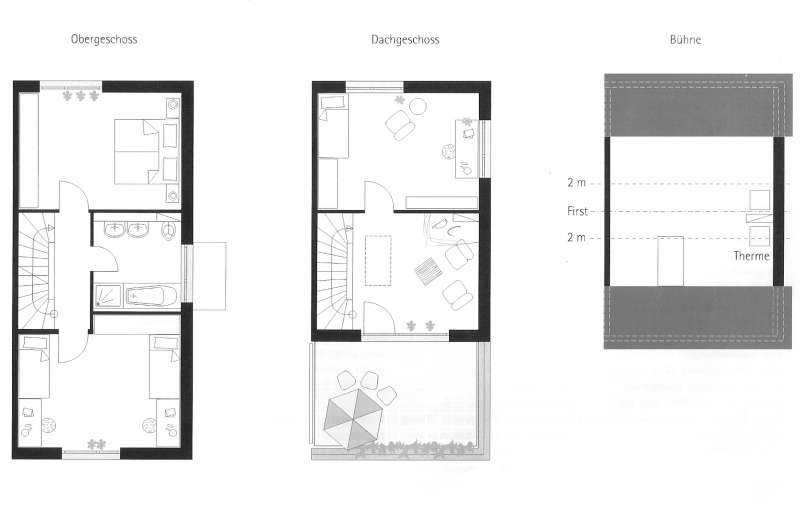

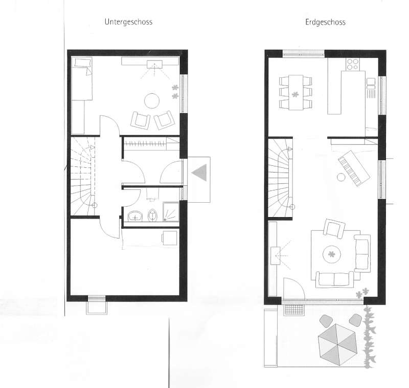

Der vorliegende Sachverhalt beschreibt ein Reiheneckhaus mit 4 Etagen, bei dem der Bauherr Bedenken hinsichtlich der Statik der Außenwand im Erdgeschoss hat. Die Außenwände ab dem EGAbk. bestehen aus 18 cm Kalksandstein, die Innenwände sind als Leichtbauwände ausgeführt. Der Bauherr befürchtet, dass die Wand im Küchenbereich mit ca. 3 m Länge die Lasten der darüber liegenden 2,5 Etagen nicht ausreichend tragen kann.
✅ Zustimmung: Die Bedenken des Bauherrn sind grundsätzlich nachvollziehbar. Bei einem Reihenhaus mit 4 Etagen und einer Außenwandstärke von nur 18 cm Kalksandstein ist eine fachliche Prüfung der Tragfähigkeit durch einen Statiker absolut sinnvoll. Kalksandstein ist zwar ein druckfestes Material, aber die Wandstärke und die vorhandenen Fensteröffnungen reduzieren die tragende Querschnittsfläche erheblich.
➕ Ergänzung: Entscheidend für die Beurteilung ist nicht nur die Wandstärke, sondern auch die genaue Lastabtragung, die Deckenauflager, die Aussteifung des Gebäudes sowie die Qualität der Ausführung. Die Leichtbau-Innenwände tragen keine Lasten, sodass die gesamte Vertikallast der oberen Geschosse tatsächlich über die Außenwände und ggf. einzelne Stützen abgetragen werden muss. Ein Statiker muss prüfen, ob die vorhandene Bewehrung, die Mauerwerksfestigkeit und die Anschlüsse den Normen (z.B. DIN EN 1996) entsprechen.
🔴 Gefahr: Sollte die Wand tatsächlich überlastet sein, drohen Risse im Mauerwerk, Setzungen oder im schlimmsten Fall ein partielles Versagen der tragenden Struktur. Dies wäre ein erhebliches Sicherheitsrisiko für die Bewohner. Auch wenn das Haus bereits mehrere Jahre steht, können sich Schäden schleichend entwickeln, z.B. durch Setzungen oder Feuchteeinwirkung.
👉 Handlungsempfehlung: Beauftragen Sie umgehend einen unabhängigen, zertifizierten Tragwerksplaner (Statiker) mit einer Vor-Ort-Besichtigung und einer statischen Nachrechnung der betroffenen Wand. Lassen Sie sich die Standsicherheit schriftlich bestätigen. Zögern Sie nicht, da die Sicherheit Ihrer Familie oberste Priorität hat. Sollten bereits Risse oder Verformungen sichtbar sein, handeln Sie sofort.
Der Sachverhalt beschreibt ein Reiheneckhaus mit vier Etagen, bei dem die Außenwände ab Erdgeschoss aus 18 cm Kalksandstein errichtet sind, während das Untergeschoss aus Stahlbeton-Mauerwerk besteht und alle Innenwände als Leichtbau ausgeführt wurden. Die besondere Belastungssituation im EG – insbesondere im Küchenbereich mit einer ca. 3 m langen Außenwand, die geschätzt ein Viertel der Lasten aus 2,5 darüber liegenden Etagen tragen soll – erfordert eine fachliche statische Bewertung.
🔴 Gefahr: Kalksandstein-Mauerwerk mit nur 18 cm Wandstärke ist für tragende Außenwände in einem viergeschossigen Gebäude – besonders bei Fensteröffnungen und reduzierter Auflagerfläche – grundsätzlich kritisch einzustufen. Die Annahme einer "grenzwertigen" Statik ist nicht unbegründet: Die Tragfähigkeit hängt entscheidend von der genauen Wandhöhe, der Lastverteilung, der Auflagerbedingung, der Mauerwerksklasse, der Mörtelart, der Verankerung in die Geschossdecken und der Einhaltung der statischen Nachweise ab – all dies lässt sich aus der Beschreibung nicht beurteilen.
⚠️ Korrektur: Die Formulierung "Sollte ich da nicht schnellstmöglich einen Statiker aufsuchen?" ist keine Frage der Option, sondern eine zwingende Sicherheitsanforderung. Ein "Aufsuchen" reicht nicht aus – es bedarf einer vollständigen, schriftlichen statischen Prüfung durch einen bauaufsichtlich anerkannten Statiker oder Tragwerksplaner mit entsprechender Zulassung nach Bauordnung.
➕ Ergänzung: Besonders kritisch sind mögliche zusätzliche Belastungen wie Dachstuhlanschlüsse, Balkonbefestigungen, Fassadenverkleidungen oder nachträgliche Änderungen (z. B. Fenstererweiterungen), die nicht erwähnt, aber statisch relevant sein können. Auch die Verbindung zwischen Stahlbeton-UG und KS-Mauerwerk ist ein typischer Schwachstellenbereich.
✅ Zustimmung: Die Wahrnehmung einer erhöhten Risikolage im Küchenbereich ist sachlich nachvollziehbar, da hier oft eine Kombination aus geringer Wandlänge, hohen vertikalen Lasten und möglichen horizontalen Einwirkungen (z. B. durch Wind oder Erdbeben) auftritt – insbesondere bei fehlender oder unzureichender Aussteifung.
🔴 Gefahr: Ein Versagen der tragenden Außenwand hätte katastrophale Folgen: Teil- oder Vollabsturz, Lebensgefahr für Bewohner und Nachbarn sowie massive Sachschäden. Eine statische Unterschätzung ist bei Kalksandstein aufgrund seiner geringeren Druckfestigkeit und geringeren Duktilität im Vergleich zu Porenbeton oder Hochlochziegeln besonders risikoreich.
👉 Handlungsempfehlung: Beauftragen Sie unverzüglich einen bauaufsichtlich anerkannten Statiker oder Tragwerksplaner mit einer vollständigen statischen Prüfung der gesamten Tragstruktur – inkl. Lastannahmen, Wandnachweisen nach DIN EN 1996-1-1, Verankerungsnachweisen und ggf. einer Baugrunderkundung. Bis zum Vorliegen eines positiven Gutachtens sollten keine weiteren baulichen Veränderungen vorgenommen werden.
