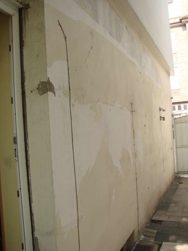

Hallo miteinander.
Wir (eine Eigentümergemeinschaft aus 2 Parteien, in Schleswig Holstein) wohnen in einem Altbau an dem eine Außenwand (Wetterseite) mit einer inzwischen recht löchrigen Elefantenhaut gestrichen ist. Der andere Eigentümer hat uns gesagt, dass man einfach mit neuer Elefantenhautfarbe über die alte streichen könnte. Man müsse nur aufpassen, dass die Farbe schön "cremig" ist, man nicht zu dick streichen sollte und es mindestens 2 Anstriche benötigt.
Die alte Elefantenhaut lässt sich stellenweise in großen Bahnen ganz leicht abziehen, da die Außenwand komischerweise stellenweise unter der Elefantenhaut mit einer weißen Farbe (?) gestrichen wurde. An den Stellen wo diese weiße Farbe nicht ist, lässt sich die Elefantenhaut so gut wie gar nicht ablösen.
Kann man nun einfach drüber streichen oder sollte man die alte Elefantenhaut erst abziehen? Was wäre noch zu beachten?
Ich bin dankbar für jeden Hinweis und Tipp.
    🔴 KRITISCH: Vor jeglicher Sanierung Asbest- und Schadstoffanalyse durch akkreditiertes Labor veranlassen – Elefantenhaut aus Altbauten vor 1990 kann Asbest enthalten.
    🔴 KRITISCH: Kein Überstreichen der abblätternden Elefantenhaut – das führt garantiert zu Haftungsversagen, Feuchtigkeitseintrag und strukturellen Bauschäden.
    ⚠️ WICHTIG: Vollständige mechanische Entfernung loser Schichten nur nach vorheriger Haftfestigkeits- und Untergrundprüfung durch Fachmann – unkontrolliertes Abkratzen oder Abstrahlen kann Putz- oder Mauerwerkschäden verursachen.
    ⚠️ WICHTIG: Weiße Zwischenschicht (vermutlich Dispersionsfarbe) als Trennschicht identifizieren und ggf. vollständig entfernen – sie verhindert jegliche dauerhafte Haftung neuer Beschichtungen.
    ⚠️ WICHTIG: Feuchtemessung im Mauerwerk vor Sanierung durchführen – verdeckte Feuchtigkeit ist Ursache und Folge von Elefantenhaut-Ablösung und muss fachgerecht behoben sein.

    Der vorliegende Sachverhalt beschreibt eine typische Altbausanierung einer Fassade mit sogenannter Elefantenhaut, einem historischen Dickschichtanstrich. Die Beschreibung, dass sich die alte Beschichtung stellenweise in großen Bahnen ablöst, deutet auf einen Haftungsverlust hin, der durch eine darunterliegende weiße Farbschicht verursacht wird. Dies ist ein kritisches Indiz für eine mangelhafte Untergrundvorbereitung bei früheren Anstrichen.
    🔴 Gefahr: Das bloße Überstreichen der abblätternden Elefantenhaut ist fachlich nicht haltbar. Die neue Farbe würde auf der losen Schicht keinen dauerhaften Halt finden und ebenfalls abplatzen. Zudem kann Feuchtigkeit hinter die abgelösten Schichten eindringen und zu massiven Bauschäden wie Putzabplatzungen oder Durchfeuchtung des Mauerwerks führen.
    ⚠️ Korrektur: Die Aussage des Miteigentümers, man könne einfach mit neuer Farbe überstreichen, ist fachlich falsch und birgt ein hohes Risiko für Folgeschäden. Die Konsistenz der Farbe ("cremig") ist irrelevant, wenn der Untergrund nicht tragfähig ist. Einfach "nicht zu dick streichen" löst das Problem der mangelnden Haftung nicht.
    ➕ Ergänzung: Vor jedem Neuanstrich muss der Untergrund fachgerecht vorbereitet werden. Lose und abblätternde Bereiche der alten Elefantenhaut müssen zwingend vollständig entfernt werden. Dies kann mechanisch durch Abkratzen, Abbürsten oder Abstrahlen erfolgen. Die weiße Farbschicht muss auf ihre Verträglichkeit geprüft werden; möglicherweise handelt es sich um eine Dispersionsfarbe, die als Trennschicht wirkt und ebenfalls entfernt werden muss.
    👉 Handlungsempfehlung: Beauftragen Sie einen qualifizierten Maler- und Lackierermeister oder Bausachverständigen mit einer gründlichen Bestandsaufnahme. Lassen Sie die Haftfestigkeit der Altbeschichtung prüfen und die notwendigen Vorarbeiten (Entfernung loser Schichten, ggf. Grundierung) fachgerecht durchführen. Nur so ist eine dauerhafte und schadenfreie Sanierung der Fassade gewährleistet.
    Die beschriebene Elefantenhaut-Fassade weist deutliche Schädigungen auf: teilweises Ablösen in großen Bahnen, ungleichmäßige Haftung (abhängig von einer unbekannten Zwischenschicht) und strukturelle Instabilität – ein klassisches Zeichen für fortgeschrittene Alterung und Haftungsverlust.
    🔴 Gefahr: Ein bloßes Überstreichen mit neuer Elefantenhautfarbe ist technisch unzulässig und gefährlich: Die neue Beschichtung haftet nicht auf der instabilen, löchrigen Altbeschichtung und führt innerhalb kurzer Zeit zu Blasenbildung, Abplatzungen und Feuchtigkeitseintrag – mit Risiko für Hintergrundfeuchte, Putzabplatzung und langfristig Schimmelbildung im Mauerwerk.
    ⚠️ Korrektur: Die Aussage, man könne einfach "drüber streichen", ist fachlich falsch und widerspricht allen geltenden Richtlinien (DINAbk. 18363, Fachregeln des Deutschen Ausschusses für Außenanstrich). Eine Haftgrundierung oder "cremige Konsistenz" ändert nichts an der fehlenden Tragfähigkeit der Unterlage.
    ➕ Ergänzung: Die unter der Elefantenhaut sichtbare weiße Farbschicht deutet auf eine nicht fachgerechte Vorbehandlung hin – möglicherweise Dispersionsfarbe auf mineralischem Untergrund, was die Haftung zusätzlich beeinträchtigt. Zudem ist bei Altbauten vor 1990 Asbest in der Elefantenhautfarbe nicht auszuschließen und muss vor Sanierung labortechnisch geprüft werden.
    🔴 Gefahr: Mechanisches Abziehen ohne vorherige Materialanalyse birgt Risiken: Bei Asbesthaltigkeit entsteht eine gesundheitsgefährdende Staubentwicklung; bei unzureichender Statik der Fassade kann das Abtragen zu Putzschäden oder Fassadenabrutschungen führen.
    ➕ Ergänzung: Alternativen wie Sanierputz, mineralische Beschichtungen oder Fassadenverkleidungen sind nur nach vorheriger Bestandsaufnahme (Feuchtemessung, Haftfestigkeitsprüfung, Materialanalyse) sinnvoll – eine pauschale Empfehlung ist nicht möglich.
    👉 Handlungsempfehlung: Beauftragen Sie unverzüglich einen zertifizierten Sachverständigen für Bauschäden (z. B. nach DIN 18008 oder mit Bausachverständigen-Zertifikat) zur umfassenden Bestandsanalyse, Asbest- und Feuchteprüfung sowie Erstellung eines fachgerechten Sanierungskonzepts – dies ist zwingend erforderlich, bevor jegliche Sanierungsmaßnahme erfolgt.

  2. Elefantenhaut Fassade: Alte Anstriche restlos entfernen!
    Elefantenhaut darf man streicheln aber nicht streichen!
    Sie meinen bituminösen Kaltanstrich? Wenn Sie es fachgerecht machen wollen, dann muss der alte Müll runter, bis auf einen tragfähigen Untergrund. Dann können Sie einen neuen Schichtenaufbau herstellen. Schön wäre ein Bild vom jetzigen Zustand, dann könnten wir Ihnen bessere Empfehlungen geben.
