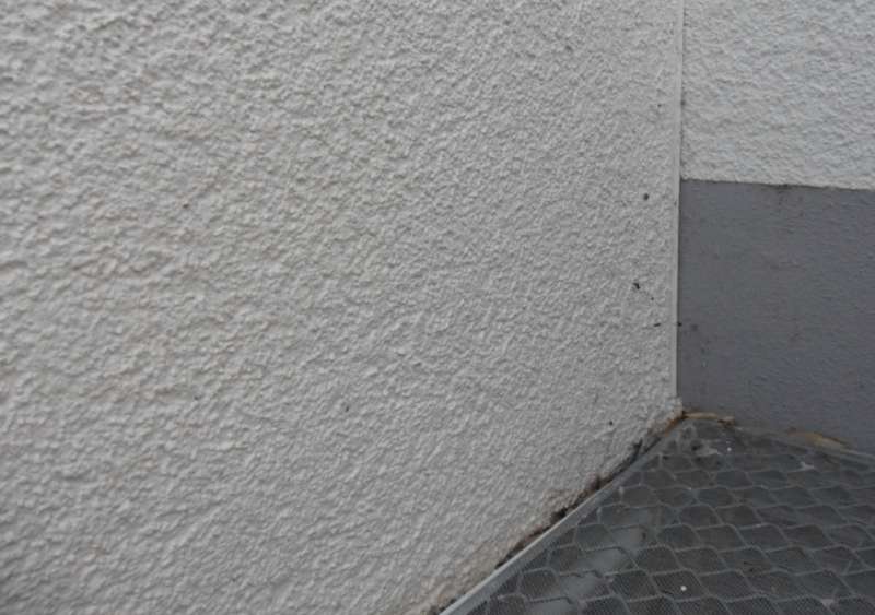

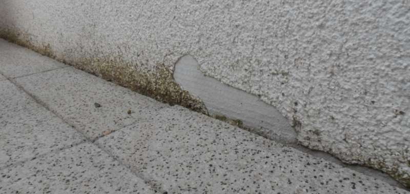

    Habe Fotos gemacht!
    da bin ich sehr gespannt, wie man den Schaden noch beheben könnte.
    Anbei ein Foto mit abgeplatzter Stelle und ein Foto Übergang Trennmauer zur Hauswand. (In der Ecke am Boden befindet sich direkt ein Lichtschacht)
