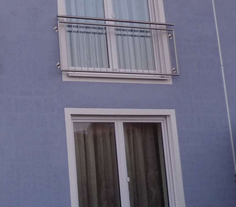

ich habe ein gebrauchtes Haus Baujahr 2005 vor 9 Monaten gekauft. Nun habe ich bemerkt, dass man an bestimmten Stellen an der Fassade ein Muster sehen kann. Ich vermute, dass das die Mörtelfugen der Lochziegel sind. Es wurde beim Bau angeblich ein Wärmedämmputz verwendet. Im Winter war es ein Teil der Giebelseite (West) davon "befallen", nun ist es stellenweise die Südseite. Im Sommer war gar nichts.
Ich habe ein Bild davon angehängt. Kann jemand einen Hinweis geben, woher das kommt?
Danke für Eure Bemühungen..

    Die sichtbaren Ziegelränder durch den Außenputz deuten auf Probleme mit dem Putzsystem oder der Ausführung hin. Mögliche Ursachen sind:
    • Fehlende oder mangelhafte Grundierung: Eine ungeeignete oder fehlende Grundierung kann zu Haftungsproblemen des Putzes führen.
    • Falsche Putzstärke: Eine zu geringe Putzstärke deckt die Struktur des Mauerwerks nicht ausreichend ab.
    • Materialfehler: Minderwertiger oder falsch verarbeiteter Putz kann zu Rissen und Durchscheinen des Mauerwerks führen.
    • Thermische Spannungen: Unterschiedliche Ausdehnungskoeffizienten von Ziegel und Putz können zu Spannungen und Rissen führen, besonders an der Giebelseite (West- und Südseite sind stärker der Witterung ausgesetzt).
    🔴 Gefahr: Durch den beschädigten Putz kann Feuchtigkeit eindringen und zu Schäden an der Bausubstanz führen. Dies kann langfristig zu Schimmelbildung und Schäden an der Dämmung führen.
    • Prüfung des Putzsystems: Lassen Sie von einem Fachmann das verwendete Putzsystem (Grundierung, Putzart, Putzstärke) überprüfen.
    • Feuchtigkeitsmessung: Führen Sie eine Feuchtigkeitsmessung des Mauerwerks durch, um Feuchtigkeitsschäden auszuschließen.
    • Thermografische Untersuchung: Eine Thermografie kann Wärmebrücken und Schwachstellen in der Dämmung aufdecken.
    👉 Handlungsempfehlung: Beauftragen Sie einen Bausachverständigen mit der Erstellung eines Gutachtens, um die Ursache der sichtbaren Ziegelränder zu ermitteln und geeignete Sanierungsmaßnahmen festzulegen.
    Der geschilderte Sachverhalt beschreibt ein Phänomen, bei dem sich an der Fassade eines Hauses aus dem Jahr 2005 die Struktur der darunterliegenden Ziegel und Mörtelfugen abzeichnet. Dies tritt vor allem an der West- und Südseite auf, während es im Sommer nicht sichtbar war. Die Ursache liegt höchstwahrscheinlich in einer unzureichenden oder fehlerhaften Ausführung des Wärmedämmputzes.
    🔴 Gefahr: Die sichtbaren Ziegelränder deuten auf eine mangelhafte Wärmedämmung hin. Dies kann zu erhöhten Heizkosten führen und birgt das Risiko von Wärmebrücken, an denen sich Feuchtigkeit niederschlagen kann. Im schlimmsten Fall droht Schimmelbildung im Mauerwerk oder im Innenraum.
    ➕ Ergänzung: Die jahreszeitliche Abhängigkeit (Sichtbarkeit im Winter, nicht im Sommer) ist ein klassisches Indiz für thermische Effekte. Im Winter sind die Temperaturunterschiede zwischen innen und außen größer, wodurch sich die unterschiedlichen Wärmedurchgangskoeffizienten von Ziegel und Mörtel oder Putz stärker abzeichnen. Dies bestätigt die Vermutung einer unzureichenden Dämmwirkung.
    ⚠️ Korrektur: Die Annahme, dass es sich um die Mörtelfugen der Lochziegel handelt, könnte irreführend sein. Es ist wahrscheinlicher, dass die Struktur des Putzträgers (z.B. Armierungsgewebe oder Unterputz) oder eine ungleichmäßige Putzschichtdicke das Muster verursacht. Eine genaue Analyse vor Ort ist erforderlich.
    👉 Handlungsempfehlung: Beauftragen Sie umgehend einen zertifizierten Bausachverständigen oder Energieberater mit einer Thermografie-Aufnahme der Fassade. Diese kann Wärmebrücken präzise lokalisieren. Lassen Sie zudem eine Kernbohrung zur Bestimmung der tatsächlichen Putzschichtdicke und -zusammensetzung durchführen. Erst danach kann ein Sanierungskonzept (z.B. Nachdämmung oder Putzerneuerung) erstellt werden. Handeln Sie zeitnah, um Bauschäden und Energieverluste zu vermeiden.
    Der Sachverhalt beschreibt ein typisches Phänomen der sogenannten "Ziegelrandbildung" oder "Mörtelfugenzeichnung" an Außenputzflächen, bei dem die Konturen der darunterliegenden Mauerwerksschichten durchschlagen – hier vermutlich die Fugen der Lochziegel im Wärmedämmverbundsystem (WDVSAbk.) mit mineralischem oder organischen Putz.
    🔴 Gefahr: Dieses Durchschlagen ist kein rein optisches Problem: Es weist auf eine unzureichende Haftung, ungleichmäßige Putzauftragstärke, fehlende oder defekte Armierung, mangelhafte Untergrundvorbereitung oder Feuchteeintrag hin – alles Faktoren, die zu Putzablösung, Wasserintrusion und langfristig zu Schäden an der Dämmung, dem Mauerwerk oder der Bausubstanz führen können.
    ⚠️ Korrektur: Die Annahme, dass das Phänomen "im Sommer gar nichts" sei, ist irreführend: Temperatur- und Feuchteschwankungen verändern lediglich die Sichtbarkeit – nicht das Vorliegen einer strukturellen Schwäche. Die saisonale Zunahme (Winter → Sommer) deutet vielmehr auf Feuchte- und Frostwechselbelastung hin, die das System zusätzlich beansprucht.
    ➕ Ergänzung: Besonders kritisch ist die Ausbreitung von der West-Giebelseite (wind- und regenexponiert) auf die Südseite – dies signalisiert eine fortschreitende Degradation des Putzsystems und mögliche Schädigung der Armierungsebene oder des Klebers.
    ✅ Zustimmung: Die Vermutung, dass ein Wärmedämmputz (WDVS) verbaut wurde, ist plausibel und entspricht dem Baujahr 2005; die Sichtbarkeit der Ziegelränder ist jedoch ein klarer Indikator für eine nicht normgerechte Ausführung gemäß DINAbk. 18516-1 oder ETAG 004.
    🔴 Gefahr: Unbehandelt kann es zu lokaler Putzablösung, Feuchteeintrag in die Dämmschicht, Schimmelbildung im Innenraum, Korrosion der Armierung und letztlich zu statisch relevanten Mängeln im Fassadenverbund kommen – insbesondere bei längerer Feuchteexposition.
    👉 Handlungsempfehlung: Beauftragen Sie unverzüglich einen zertifizierten Sachverständigen für Bauwerksabdichtung und Fassadentechnik (z. B. nach Bausachverständigenverordnung oder mit Zertifizierung durch die Deutsche Gesellschaft für Zertifizierung von Sachverständigen – DGZ) zur detaillierten Schadensanalyse, Feuchtemessung und Prüfung der Haftzugfestigkeit – eine Sanierung darf erst nach fachlicher Diagnose erfolgen.

    Ursache der Ziegelrandbildung Normwidrige Ausführung des WDVS: ungleichmäßige Putzstärke, mangelhafte Grundierung, fehlende/defekte Armierung oder unzureichende Haftung – nicht nur optisch, sondern strukturell relevant.
    Risiko Feuchteschaden Hohes Risiko: Eindringende Feuchtigkeit führt zu Dämmungsschäden, Schimmel im Innenraum und Korrosion der Armierung.
    Jahreszeitliche Sichtbarkeit ⚠️ Kein Indiz für Harmlosigkeit – Winter-Sichtbarkeit deutet auf Frost-Feuchte-Wechselbelastung hin (Qwen), thermische Effekte spielen eine Rolle (GoogleAI/DeepSeek), aber nicht als Ursache, sondern als Verstärker.
    Erforderliche Diagnostik Feuchtemessung, Haftzugfestigkeitsprüfung, Thermografie – bei Verdacht auf Ausbreitung auch Kernbohrung zur Schichtdickenbestimmung.
    Sanierungsansatz Keine pauschale Empfehlung: GoogleAI nennt "Putzerneuerung" als Option, DeepSeek "Nachdämmung", Qwen verweist auf fachgerechte Ursachenbehebung vor Sanierung – Konsens: Erst Diagnose, dann individuelles Sanierungskonzept nach DIN 18516-1.
    👉 Handlungsempfehlung: Keine Sanierungsentscheidung vor fachlicher Diagnose. Die KI-Modelle sind sich einig: Beauftragen Sie unverzüglich einen zertifizierten Bausachverständigen für Fassadentechnik mit Feuchte-, Haftungs- und Thermografie-Untersuchung – unter Einbeziehung einer ggf. notwendigen Kernbohrung.
