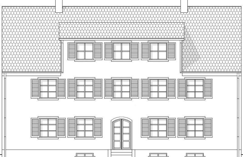

wir werden Mai 2012 unsere Fassade dämmen, dabei wollen wir die Haustür auch ernuen. Verbaut ist eine Bogentür wir wollen eine rechteckige Tür einbauen.
Meine Frage wäre: Können wir den Sturz Bogen einfach so wegmachen und durch ein Ziegelsturz ersetzten?
LG Maurius

  2. Bogentür-Umbau: Fachhandwerker minimieren Einsturzgefahr!
    Nein
    weil die Bogentür schicker ausschaut 😉
    Technisch ist der Umbau möglich, sollte aber von Fachhandwerkern durchgeführt werden, da sonst Einsturzgefahr für das Mauerwerk über der Tür besteht, wenn Sie einfach den Druckboden raushauen.

    danke für die Info. Ich wollte mich erkundigen ob das technisch möglich ist? Jetzt wäre es auch noch für mich wichtig zu wissen, wie aufwändig das ganze ist?
    Ist es sehr aufwändigt?
  5. Bogentür-Änderung: Bauamt & Denkmalschutz beachten!
    Bogentür
    Die Bogentür zu ändern ist sicherlich möglich, es könnte aber sein, dass das Bauamt etwas dagegen hat. Diesen Punkt sollte Sie evtl. vor Beginn der Arbeiten abklären. Stichpunkte  -  Fassadenänderung bzw. Denkmalschutz. Mit freundlichen Grüßen
