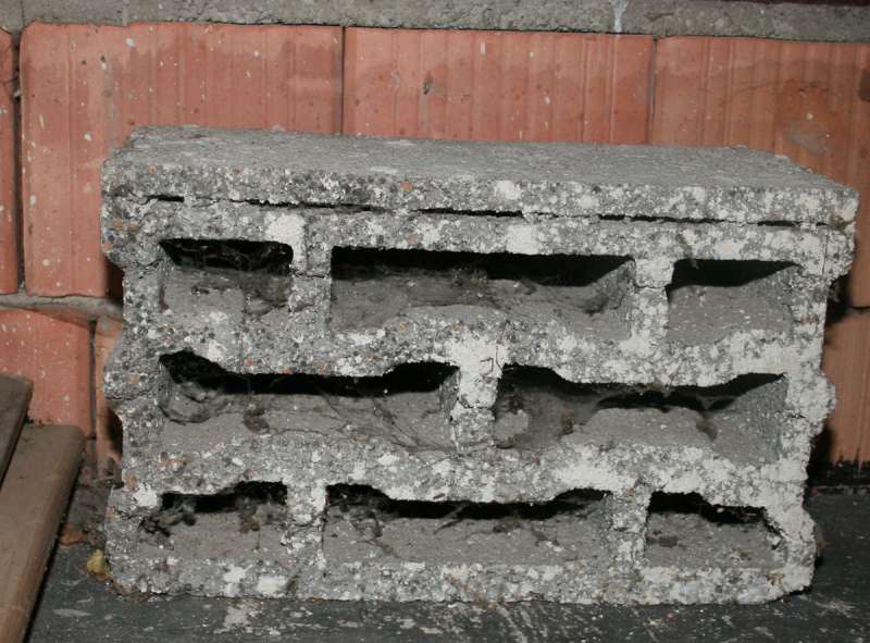

Hi,
mein soeben gekauftes Haus wurde aus folgendem Ziegel gebaut (siehe Bild).
Weiß jemand wie dieser heißt? Angeblich wird er nicht mehr produziert bzw. hierzulande nicht erhältlich (wg. Patente) und er soll Lekalor oder so ähnlich heißen, kann jedoch dazu nichts finden ☹
Hat wer eine Idee?
Danke

  2. Bimsstein-Ziegel: Analyse der Materialbeschaffenheit
    Foto von Martin Eggelsberger
    Hmm,
    man sieht, dass der Stein aus schwarzen Kügelchen besteht. Das könnte ein Bimsstein sein.
  3. Lecahohl Hohlblockstein: Infos & Wärmedämmung (bis 1980)
    Dürfe Lecahohl Hohlblockstein sein. Habe von ...
    innerhalb von Minuten eine sehr kompetente Auskunft bekommen. Wurde zwar nur bis ca. 1980 verwendet aber was ich bisher gelesen habe ist der nicht allzu übel was Wärmedämmung betrifft (wahrscheinlich nichts gegen das was heutzutage verwendet wird).
    Lokalor Ziegel identifizieren: Eigenschaften, Alternativen & Verfügbarkeit
    💡 Kernaussagen: Der Thread dreht sich um die Identifizierung eines unbekannten Ziegeltyps, der als "Lokalor" oder ähnlich bezeichnet wird. Es werden Vermutungen über die Materialbeschaffenheit (Bimsstein) angestellt und der Lecahohl Hohlblockstein als mögliche Lösung präsentiert. Die Wärmedämmung des Materials wird diskutiert.
    ⚠️ Wichtiger Hinweis: Der Lecahohl Hohlblockstein wurde laut Lecahohl Hohlblockstein: Infos & Wärmedämmung (bis 1980) nur bis ca. 1980 verwendet. Die Wärmedämmung entspricht wahrscheinlich nicht modernen Standards.
    ✅ Zusatzinfo: Eine Anfrage bei Liapor (liapor.at) kann helfen, den genauen Ziegeltyp zu identifizieren und weitere Informationen zu erhalten, wie im Beitrag Lecahohl Hohlblockstein: Infos & Wärmedämmung (bis 1980) beschrieben.
    👉 Handlungsempfehlung: Kontaktieren Sie Liapor für eine detaillierte Analyse des Ziegeltyps. Vergleichen Sie die Eigenschaften des identifizierten Ziegels (z.B. Wärmedämmung) mit aktuellen Baustoffen, um die Eignung für Ihr Altbau-Projekt zu bewerten.
