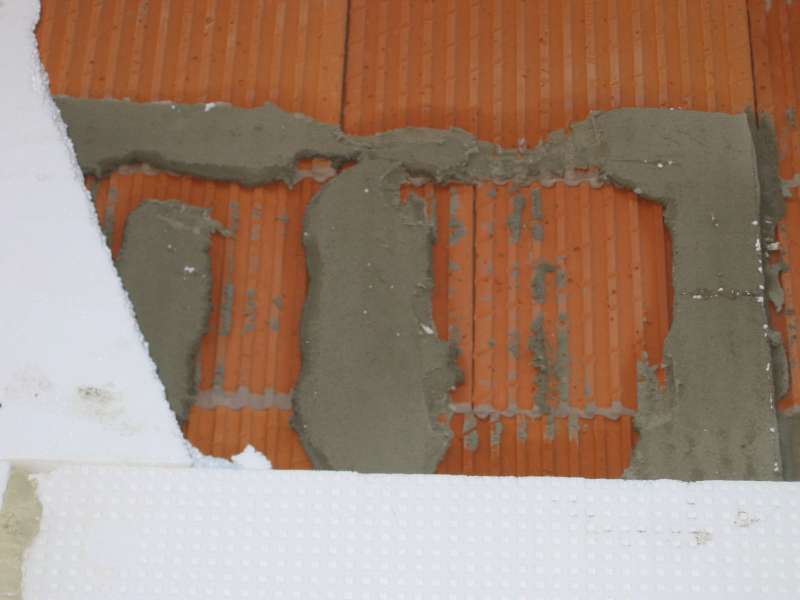

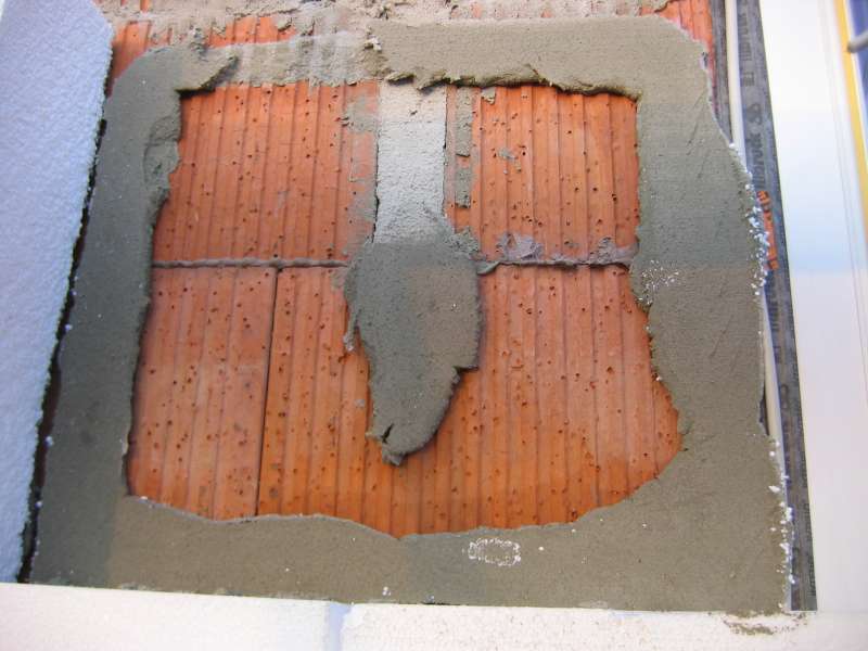

  14. WDVS-Verklebung: Bild zeigt mangelnde Verbindung!
    Hier ein Bild
    das Bauunternehmen fängt nun an zu untersuchen und hat an 3 Seiten des Hauses mal testweise 1 Platte abgezogen. Ich war nicht dabei. Hier aber ein Foto.
    Ich kann nicht erkennen, wo da eine Verbindung zwischen Dämmplatte und Kleber entstanden sein soll. Außer unten erkennt man auf einem Bild einen kleinen weißen Fleck. Auf diesen 5 cm² haftete wohl die Platte. Ansonsten ließ sich die Platte wohl mühelos vom "Kleber" separieren.
    Also einmal mit dem Fuß unten drantreten und Wand kommt einem entgegen. Darf ich aber noch nicht, ist ja noch Eigentum der Baufirma.
    Tom

  23. WDVS-Ergebnis: Kleber zog an – Restrisiko bleibt!
    So ist es ausgegangen
    Zunächst hatte die Baufirma zugesagt, die fraglichen Platten restlos zu entfernen. Beim Entfernen stellte sich jedoch heraus, dass die derzeit milde Witterung dazu führte, dass der Klebemörtel doch größtenteils anzog. Nun war auch wirklich zu sehen, wie große Teile der Dämmplatte am Kleber und damit an der Wand haften blieben.
    Ich bin dann zusammen mit dem Baugutachter zu dem Schluss gekommen, dass die Entfernung der Dämmplatten, was ja nun Abmeißeln und nicht einfaches Abziehen mehr bedeutet hätte, zu mehr Schäden führen wird als das Restrisiko von nichthaftenden Teilen des WDVSAbk..
    Die nichthaftenden Teile gab es tatsächlich, sodass ich diese risikovolle Art des Dämmens bei Frost einem Bauunternehmen nicht empfehlen kann, wenn es Ärger vermeiden möchte. Wir zogen 4 Platten. Davon waren zwar 3 nahezu vollständig verbunden. Bei der 4. Platte war auf 1/4 der Fläche keine Haftung gegeben.
    Was auf jeden Fall erreicht worden ist (schon vorher), dass der Hersteller des WDVS Proben vom Mörtel entnommen hat und diese im Labor untersuchen lässt. Kann er keine Fehler finden, ist das beruhigend für den Bauherrn und zudem ist der Hersteller mit seiner Aussage dann mit in der Haftung.
    Letztendlich ist es wie immer. Wenn genug Zeit ist, wird sie verschlampt und dann muss wieder alles kurz vor der Angst passieren. Ich lass es dabei bewenden. Für das Bauwerk scheint keine unmittelbare Gefahr durch Qualitätsmängel zu drohen. Die galt es für mich sicher abzuwenden.
    Eine Menge Aufwand, weil einfachste Verarbeitungsrichtlinien nicht beachtet werden können und voll ins Risiko gegangen wird. Wozu? Die Qualitätsmaßstäbe der übrigen deutschen Industrie, wie Maschinen- oder Automobilbau, scheinen der Baubranche fremd zu sein. Das auszuhalten kann manchmal schwer sein.
    Melde mich, wenn es noch eine unerwartete Wendung gibt.

    Es war zu erwarten, dass die Platten halten. Kein Hersteller kann sich erlauben eine minimale Verarbeitungstemperatur von 5 °C anzugeben, wenn das Material bei 4 °C versagt, wenn zu erwarten ist, dass kein Verarbeiter bei dieser Temperatur (oder knapp darunter ) aufhört zu arbeiten.
    Das Material hat auch sicher Inhaltsstoffe, die die Aushärtung im Extrembereich begünstigen ...

    +5 °C auf der Verpackung, wenn Versagen bei 4 °C  -  ist klar, dass kein Hersteller so agiert. Daher sagte ich ja auch weiter oben: bei +1 bis +5 °C hätte ich nicht mit der Wimper gezuckt.
    Aber nun hatten wir, zumindest an der Luft, zu Arbeitsbeginn -3 °C. Und der Kleber wird mit Wasser angerührt. Wasser verändert unter 0 °C bekanntlich seinen Aggregatzustand und damit seine Eigenschaften erheblich.
    Das geht dann in den Bereich "Kann funktionieren  -  muss aber nicht. " Durch Einzelnachweis wurde dem "Kann" die notwendige Sicherheit gegeben.
    Ich würde jedes mal wieder bei solcher Überdehnung der Verarbeitungsrichtlinien auf diesen Einzelnachweis beharren.
