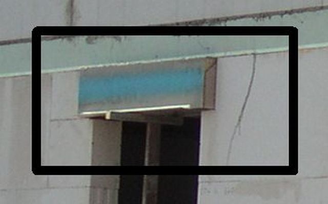

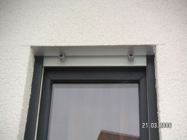

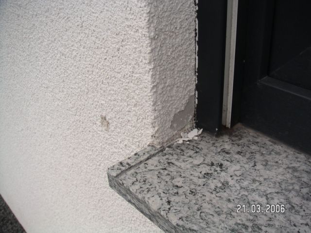

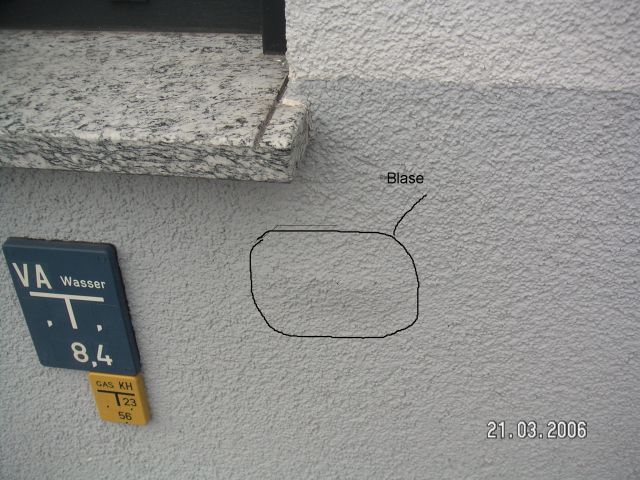

    Die Blasen bzw. Ablösungen deuten auf Feuchtigkeit im System hin. Ich gehe mal davon aus, dass die Feuchtigkeit im Bereich der Fensterbänke eindringt. Da man auf einem Bild das blanke Gewebe bzw. Abplatzungen im Anschluss Laibung/Fensterbank sieht, gehe ich auch davon aus, dass hier schon seit einer Weile Frostschäden/Abplatzungen vorliegen, die nicht beseitigt wurden.
    Somit ein Kreis: Wasser dringt ein (ein Fugendichtband sehe ich nicht, dass dürfte wohl der ursprüngliche Grund für den Schaden gewesen sein), das Wasser gefriert, es kommt zu Abplatzungen, noch mehr Wasser dringt ein usw.
    Im oberen Fensterbereich hat man wohl ein Blech eingearbeitet, das links und rechts in den Dämmstoff ragt und das so die Abrisse verursacht.
    Für eine Überarbeitung muss das Wasser zuerst aus dem System. Ob Strippen (Entfernung von Armierung und Oberputz) an Ihrem Haus funktioniert kann man nur vor Ort prüfen. Ggf. kann man auch die Dämmung der feuchten Bereiche austauschen und die gesamte Fassade überarbeiten. Lassen Sie die Fassade von einem Fachmann prüfen. Dabei kann man auch den Aufbau der Fassade prüfen.
    Was mich etwas verwundert ist, dass Sie die Fotos vor 5 Jahren gemacht haben. Oder einfach das Datum an der Kamera nicht gestellt?

    die Bilder sind von 2006 als es angefangen hat mit kleinen Schäden. mittler weile tut jeder Winter was dazu beitragen das es schlimmer wird. die Firma die mal das Haus geputzt hat gibt es nicht mehr. schienen an den Fenstern sind keine eingelasen worden.
    das Blech was man sieht gehört mit zu den rollkästen.
