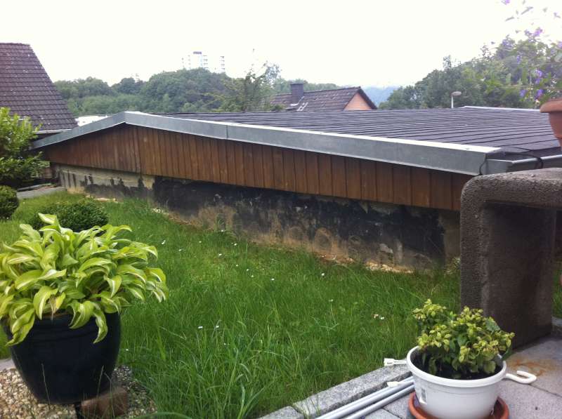

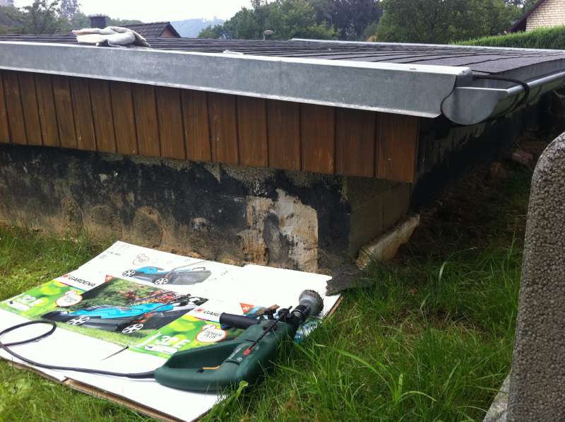

hier nun meine Frage
kann ich dünnen Styrodur darauf befestigen um dann später Quarzitverblender 60x15 in der Stärke 1-3 cm darauf zu kleben?
so wie ich das sehe habe ich keine Chance den Bitumen da runter zu bekommen.

da geht was
es gibt von STO ein Material, das nennt sich Flexyl. Damit müsste es funktionieren, allerdings würde ich die Platten verdübeln. -
