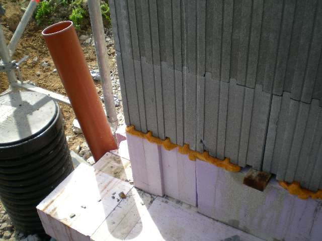

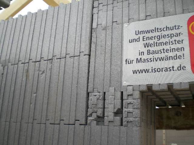

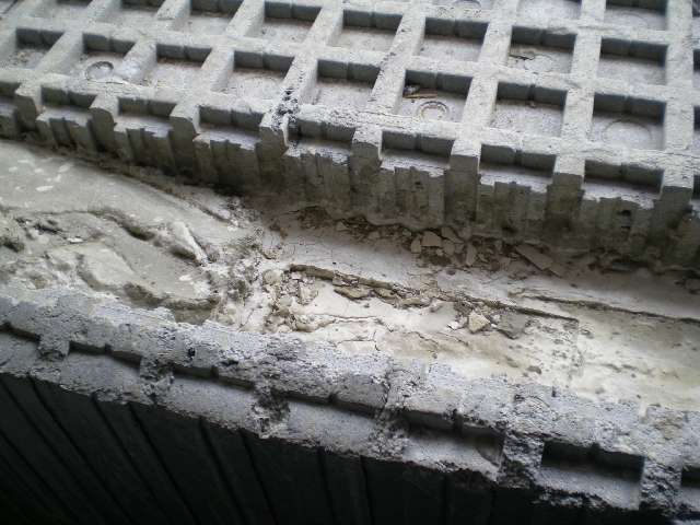

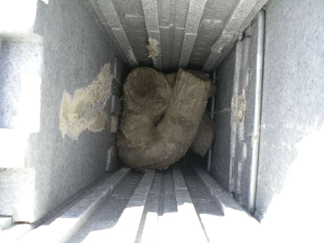

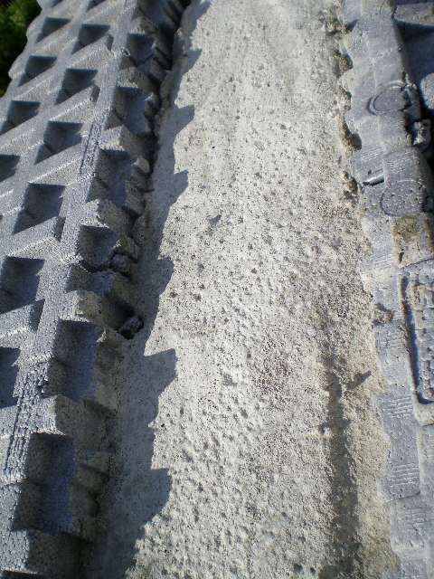

bei unseren Schalungssteinen sehen wieder einige betonierte Stellen sonderbar aus.
Auch hier Stelle ich die Aussagen meines SV in Frage bzw. hoffe dass seine Meinung stimmt und dass alles unproblematisch ist.
Danke für Ihre Anmerkungen und viele Grüße
Udo Schmiedl

Auf dem ersten Foto, wahrscheinlich Pfeiler liegt der letzte fast erhärtete Rest aus der Betonpumpe.
Was sagt der SV, ein wenig dünnen Beton rein und keiner sieht es mehr oder was?
Das ist schon grob fahrlässig.
Ein unabhängiger Statiker sollte sich das anschauen! -
