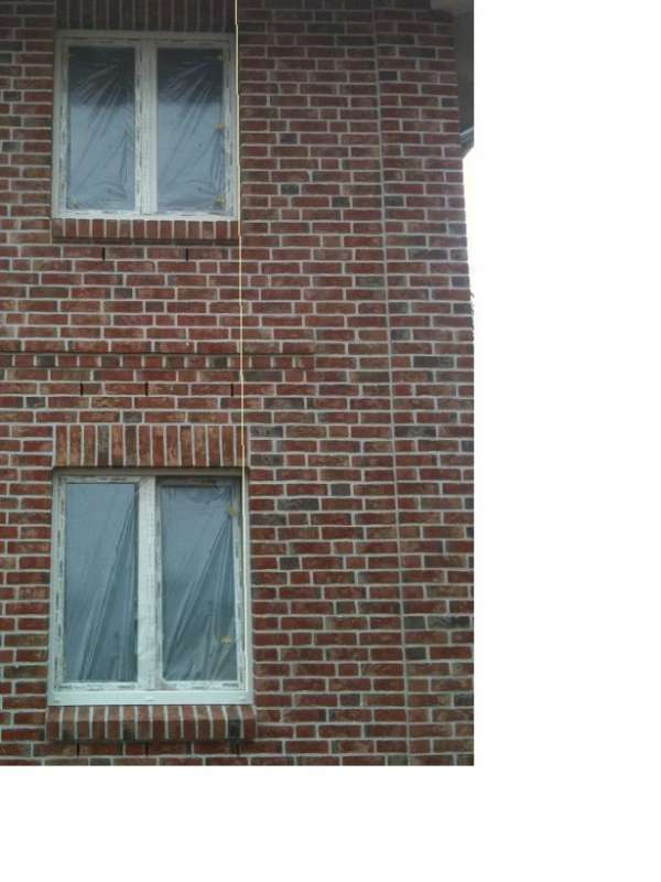

Hallo liebe Forumsteilnehmer,
ich lasse gerade einen Neubau mit Verblendfassade erstellen. Zwei direkt übereinander liegende Fensteröffnungen versetzten um ca. 4 cm (Abstand ca. 1300 mm ), obwohl sie in der Ausführungsplanung genau lotrecht untereinander geplant wurden. Der Polier erkennt dies als Mangel nicht an. Ist dies richtig? Gibt es hierfür Toleranzmaße? Ist dies ein hinzunehmender Mangel?
Über aufschlussreiche Antworten würde ich mich freuen.

  2. Verblendfassade: Ursache für Versatz prüfen – Rohbau oder Verblender?
    nur die Verblendfassade?
    Der Rohbauer hat die Rohbauöffnungen exakt übereinander gesetzt, dem Bauleiter ist nichts aufgefallen und der Fensterbauer hat die Fenster in die ordnungsgemäß erstellten Rohbauöffnungen mittig übereinander gesetzt?
    ... und nur der Verblender baut jetzt alles schief?
    Wie sollen wir uns das vorstellen?
    Könnten Sie mal Fotos machen und einstellen?
  3. Verblendfassade Versatz: Fensteröffnung komplett versetzt – Bildbeweis!
    Die gesamte Fensteröffnung ist versetzt angeordnet ...
    Die gesamte Fensteröffnung ist versetzt angeordnet (Hintermauerwerk, Verblender , Fenster) Ich habe ein Bild angefügt.
    • BAU.DE / BAU-Forum: 1. Bild zu Antwort "Verblendfassade Versatz: Fensteröffnung komplett versetzt – Bildbeweis!" auf die Frage "Verblendfassade Toleranzen: 4 cm Versatz zulässig? Kosten & Mangelbeseitigung?" im BAU-Forum "Außenwände und Fassaden"
  4. Verblendfassade Mangel: Rohbauer-Fehler? Prüfpflichten bei Versatz!
    Anders wäre das auch schlecht möglich.
    Moin, Moin,
    die Ursache für diese optische Unregelmäßigkeit wurde schon von Anfang an vom Rohbauer, falsches Maß und/ oder schiefe Leibung gesetzt!
    Der Fenstermonteur kann"s eigentlich nur mittig in die vorhandene Öffnung setzen.
    Was nicht heißt, dass er ein Zeichnungsmaß nicht beachten muss.
    Der Klinkerer hat keine Chance was zu korrigieren, hätte aber mehr als der Fenstermonteur eine Prüfpflicht mit Bedenkenanmeldung gehabt.
    Dann hätte man das Fenster noch mit verhältnismäßigem Aufwand versetzen können.
    Jetzt ist es ärgerlich, der Rückbau vermutlich unverhältnismäßig und das Ganze bleibt eine Erinnerung an Versäumnisse.
    Einem Baubegleiter wäre es sicher eher aufgefallen. 😉
