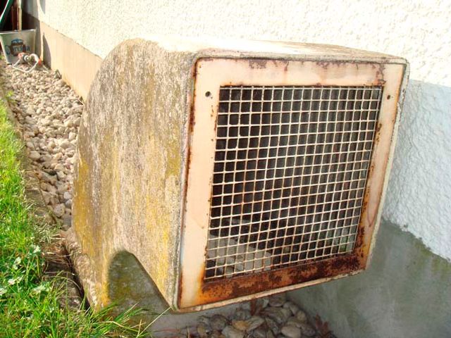

unser Keller wird durch einen Lüftungsschacht belüftet, der 1980 im Zuge eines Anbaus installiert wurde.
Nun wollte ich den außenliegenden Teil des Kanals etwas verschönern, da die letzten 29 Jahre ihre Spuren hinterlassen haben.
Nachdem ich also angefangen habe, mit dem Bürstenaufsatz und Bohrmaschine den Schacht zu reinigen kam mir der Gedanke, dass das evtl. keine gute Idee war, da evtl. Asbest enthalten ist.
Wie kann ich nun am besten herausfinden, ob in diesem Werkstoff tatsächlich Asbest enthalten ist oder nicht. Eine teure Laboruntersuchung möchte ich umgehen.
Evtl. kann jemand anhand der Bilder eine Aussage treffen?
Danke!

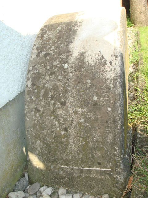

  2. Hier noch ein weiteres Foto: ...

  3. Asbest im Lüftungsschacht – Faserzement-Formteil Analyse
    Das sieht aus wie ein Faserzement-Formteil. Als Fasern wurde früher hauptsächlich Asbest benutzt, erst in neuerer Zeit wurden die Asbestfasern durch Kohlenstoff-, Glas- oder Zellstofffasern abgelöst.
    Für Sicherheit sorgt nur eine Untersuchung, aber ich würde von Asbestgehalt ausgehen. In Faserzement gebunden ist das wohl nicht so schlimm, solange man sich daran eben nicht durch schleifen, sägen, flexen etc. zu schaffen macht.
    Eckdaten:
    1979 Verbot von Spritzasbest
    1990 Verbot von Herstellung und Verwendung (Ö, CH)
    1993 Verbot von Herstellung und Verwendung (D)
    2005 EU-weites Verbot (auch verschenken)
    Gruß aus Wiesbaden,
    Christoph Kornmayer
  4. Asbest Lüftungsschacht – Risikoanalyse bei Baujahr 1980
    1980
    war da mit 98 % Sicherheit Asbest drin. Ist aber, wie schon geschrieben, kein Problem, solange nicht ...
    Bei der beschriebenen Prozedur haben Sie vermutlich schon ein paar Fasern freigesetzt. Allzusehr beunruhigen sollten Sie sich deswegen nicht.
  5. Lüftungsschacht Sanierung – Anstrich als Asbest-Schutz
    vielleicht lieber Anstreichen, das verschönert auch und ist ...
    vielleicht lieber Anstreichen, das verschönert auch und ist bei entsprechender Farbe nicht so gefährlich ...
  6. Asbest Lüftungsschacht – Austausch & Entsorgung bestätigt
    DANKE
    für die Antworten. Ich habe es befürchtet ...
    Nun denn, nächste Woche wird das Ding von einer Firma gegen einen Metallaufsatz ausgetauscht und entsorgt.
    Man könnte sicherlich auch überstreichen etc., allerdings spielt unser Sohnemann gerne im Garten und da gehört dann sicherlich nichts asbesthaltiges hin!
    Nochmals Danke für die Informationen.
