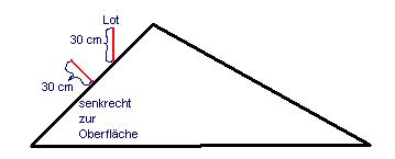

Die Brandschutzverordnung besagt ja, dass bei Grenzbebauung die Brandwand 30 cm über das Dach hinausragen muss.
Sind diese 30 cm jetzt im Lot zu messen oder muss man die senkrecht zur Dachoberfläche messen? Habe nirgends eine befriedigende Antwort gefunden.

🔴 KRITISCH: Die 30-cm-Überstandshöhe einer Brandschutzwand ist stets lotrecht (senkrecht zur Horizontalen) – nicht senkrecht zur Dachfläche – zu messen; eine falsche Messung reduziert die effektive Brandschutzhöhe und erhöht das Risiko eines Brandüberschlags erheblich.
🔴 KRITISCH: Bei Dachneigungen über 15° ist zusätzlich zu prüfen, ob die Wand im oberen Bereich ausreichend feuerbeständig ausgeführt ist – dies ist baurechtlich verbindlich nach § 31 Abs. 2 LBO SN und DINAbk. EN 13501-2:2022.
⚠️ WICHTIG: Die Messung erfolgt vom höchsten brandschutztechnisch relevanten Punkt der Dachoberfläche (z. B. Dachdeckung, nicht Dämmung) lotrecht nach oben zur Oberkante der Brandwand.

Generell gilt: Die 30 cm beziehen sich auf den vertikalen Abstand (im Lot) von der Oberkante der Brandwand bis zu dem Punkt, an dem das Dach die gedachte Linie der Brandwand schneidet. Eine Messung senkrecht zur Dachoberfläche wäre unüblich und würde in den meisten Fällen zu einem längeren Abstand führen, der nicht der Intention der Vorschrift entspricht.

⚠️ Korrektur: Die Annahme, die Messung könne "senkrecht zur Dachoberfläche" erfolgen, ist fachlich falsch und gefährlich. Bei geneigten Dächern würde dies zu einer geringeren effektiven Höhe im Lot führen, was den Brandschutz massiv beeinträchtigt.
➕ Ergänzung: Die Messung der 30 cm erfolgt stets im Lot (senkrecht zur Horizontalen), nicht senkrecht zur Dachfläche. Dies ist in der Musterbauordnung (MBOAbk.) sowie in den Landesbauordnungen, einschließlich der Sächsischen Bauordnung (SächsBO), einheitlich geregelt. Bei Dachneigungen über 45 Grad oder bestimmten Dachaufbauten können abweichende Regelungen gelten.
🔴 Gefahr: Eine fehlerhafte Messung senkrecht zur Dachfläche reduziert die tatsächliche Brandschutzhöhe erheblich. Dies kann im Brandfall zu einem ungehinderten Flammenüberschlag auf das Nachbargebäude führen und stellt ein akutes Sicherheitsrisiko dar. Zudem drohen baurechtliche Konsequenzen wie Nutzungsuntersagung oder Rückbau.

⚠️ Korrektur: Die 30 cm sind nicht "senkrecht zur Dachfläche" zu messen – das wäre technisch falsch und würde die Brandschutzwirkung unterlaufen. Stattdessen ist die Höhe lotrecht (also senkrecht zur Horizontalen, also parallel zur Schwerkraftrichtung) zu ermitteln.
➕ Ergänzung: Gemäß DIN 4102-4 und den Erläuterungen der MVV TB ist die Messung stets lotrecht vom höchsten Punkt der Dachoberfläche aus vorzunehmen; bei mehrschaligen Dächern gilt der oberste begehbare oder brandschutztechnisch relevante Abschluss (z. B. Dachdeckung, nicht Dämmung). Bei Dächern mit Neigung > 15° ist zusätzlich zu prüfen, ob die Wand auch im oberen Bereich ausreichend feuerbeständig ausgeführt ist.
