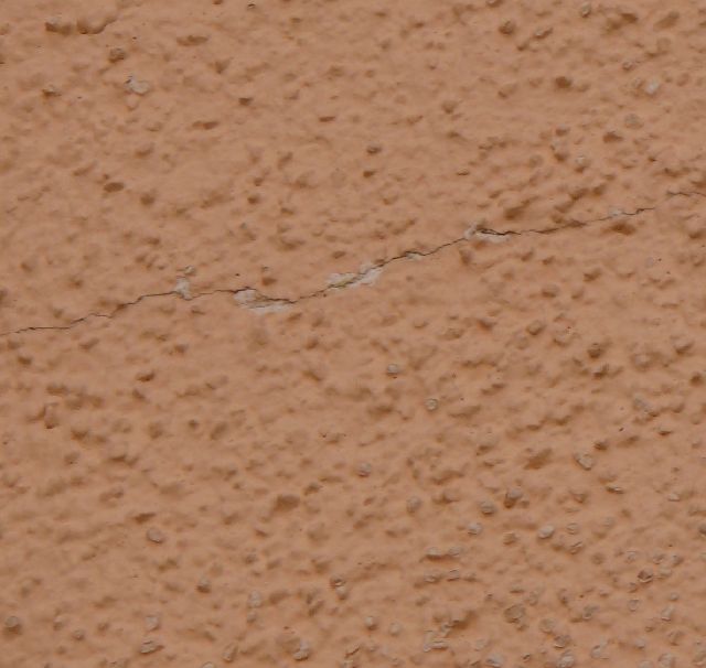

Ich bin ein absoluter Laie was Hausbauen betrifft. 2005 haben wir unser Einfamilienhaus in Angriff genommen. Als Stein wurde der Schlagmann T9 verwendet und die Fassade im Sommer 2006 mit einem Quickmix Fassadenputz (näheres kann ich nicht sagen) verputzt und anschließend mit Quickmix Farbe vom Maler bepinselt.
Nun bilden sich seit einem Jahr Risse, welche zuerst auf der Wetterseite des Hauses aufgetreten sind. Am Anfang waren es nur 2 und diese waren verschmerzbar. Mittlerweile sind es auch schon andere Mauern und die Wetterseite sieht aus, wie ein Spinnennetz. Es zeichnen sich die einzelnen Steine ab. Die Risse sind zwar maximal nicht mal einen Millimeter breit aber die Fassade sieht echt schlimm aus.
Nun habe ich mit dem Bauunternehmen, welches Mauerwerk und Putz ausgeführt hat gesprochen. Diese meinen, dass ein Gewebe eingespachtelt werden hätte müssen. Dies war aber im Jahr 2005 noch nicht vorgeschrieben. Quickmix und Schlagmann würden sich laut Baufirma schadlos halten. Die Baufirma würde die betroffenen Seiten mit Gewebe verspachteln und neu verputzen (eventuell), auf ihre Kosten. Allerdings würden auf mich nun die Kosten für das Gewebe mind. 10  -  14 € pro m² auf mich zukommen, da ich das ja bereits vor drei Jahren schon hätte zahlen müssen, wenn. Das neu bemalen ist noch nicht geklärt.
Vielleicht könnt ihr mir zu diesem Thema etwas weiterhelfen, damit ich nicht ganz Doof da stehe.
Ein Bild hänge ich an, ich hoffe es funktioniert.
Danke
Florian

    Der vorliegende Sachverhalt beschreibt Rissbildungen im Fassadenputz eines Einfamilienhauses aus dem Jahr 2005/2006, die sich netzartig ausbreiten und die Steinabzeichnungen zeigen. Die Ursache liegt vermutlich in einer unzureichenden oder fehlenden Armierung des Putzes, was zu Spannungsrissen im Mauerwerk führt. Die Baufirma bietet eine Sanierung auf eigene Kosten an, verlangt jedoch eine Beteiligung an den Materialkosten für das Gewebe, was rechtlich fragwürdig ist.
    🔴 Gefahr: Die netzartigen Risse deuten auf eine mangelhafte Ausführung hin, die zu Feuchteschäden und langfristigen Bauschäden führen kann. Ohne fachgerechte Sanierung drohen eindringende Nässe und Frostschäden am Mauerwerk.
    ➕ Ergänzung: Die Behauptung der Baufirma, dass ein Gewebe 2005 nicht vorgeschrieben war, ist zwar technisch korrekt, aber fachlich unzureichend. Bereits damals war die Verwendung von Putzträgergewebe bei bestimmten Mauersteinen wie T9 Stand der Technik, um Risse zu vermeiden. Die Baufirma trägt hier die Verantwortung für die fachgerechte Ausführung.
    ⚠️ Korrektur: Die Forderung der Baufirma, dass der Bauherr die Kosten für das Gewebe tragen soll, ist rechtlich nicht haltbar. Die Sanierung ist als Mängelbeseitigung zu werten, die vollständig vom ausführenden Unternehmen zu tragen ist, da der Putz nicht den anerkannten Regeln der Technik entsprach.
    👉 Handlungsempfehlung: Beauftragen Sie umgehend einen unabhängigen Bausachverständigen mit der Begutachtung der Risse und der Erstellung eines Mängelgutachtens. Lassen Sie die Sanierung nicht von der Baufirma durchführen, bevor das Gutachten vorliegt. Prüfen Sie zudem Ihre Rechtsschutzversicherung für eine mögliche Inanspruchnahme der Baufirma auf vollständige und fachgerechte Mängelbeseitigung auf deren Kosten.
    Der Sachverhalt beschreibt flächige, netzartige Putzrisse im Außenputz eines Einfamilienhauses aus T9-Mauerwerk (Schlagmann), errichtet 2005/2006, mit nachträglichem Auftreten seit ca. 2023 – vor allem an der Wetterseite. Die Risse sind zwar schmal (<1 mm), aber strukturell signifikant, da sie die Steinfugen nachzeichnen und auf eine Trennung zwischen Putz und Untergrund hindeuten.
    🔴 Gefahr: Solche Rissmuster sind typisch für Putzabplatzungen infolge unzureichender Haftung, fehlender Dehnungsfuge oder mangelnder Bewehrung – insbesondere bei nicht armiertem, dickem Putz auf porösem, ungleichmäßig saugendem T9-Mauerwerk. Die Risse ermöglichen Feuchtigkeitseintrag, was langfristig zu Frostschäden, Salzausblühungen und schleichender Substanzschädigung des Mauerwerks führen kann.
    ⚠️ Korrektur: Die Aussage der Baufirma, Gewebeeinlage sei 2005 'nicht vorgeschrieben', ist technisch unzutreffend: Obwohl keine gesetzliche Verpflichtung bestand, war die Verwendung von Armierungsgewebe bei dickem Putz auf T9-Mauerwerk bereits damals nach DINAbk. 18515-1 und allgemeiner bauaufsichtlicher Praxis als fachlich geboten anzusehen – besonders bei exponierten Fassaden.
    ➕ Ergänzung: Die Rissbildung ist nicht allein auf fehlendes Gewebe zurückzuführen; weitere Ursachen können unzureichende Putzschichtdicke, fehlende Grundierung, ungünstige Verarbeitungstemperaturen im Sommer 2006, mangelhafte Trocknung oder ungleichmäßige Substratvorbereitung sein. Auch die verwendete Quickmix-Produktlinie muss auf Kompatibilität mit T9 geprüft werden – nicht alle Systeme sind für hochsaugende, grobporige Steine geeignet.
    ❌ Widerspruch: Die pauschale Entlastung von Quickmix und Schlagmann ist unzulässig: Hersteller haften für die fachgerechte Anwendungsempfehlung ihrer Produkte. Falls Quickmix keine klare Anleitung für T9-Mauerwerk gab oder falsche Systemempfehlungen abgab, besteht möglicherweise ein Haftungsanspruch – unabhängig vom Zeitpunkt der Bauausführung.
    ✅ Zustimmung: Die Baufirma bietet zumindest eine fachlich sinnvolle Sanierungsmaßnahme an (Entfernung des beschädigten Putzes, Einbringung von Armierungsgewebe, Neuputz). Dies entspricht dem Stand der Technik und ist grundsätzlich zu begrüßen – allerdings muss die Sanierung vollflächig und nicht nur punktuell erfolgen, um Folgeschäden zu vermeiden.
    👉 Handlungsempfehlung: Beauftragen Sie unverzüglich einen unabhängigen, zertifizierten Sachverständigen für Bauschäden (z. B. nach DIN 18008 oder mit Bausachverständigen-Zertifikat), der die Ursache, Ausdehnung und Tragfähigkeit des Putzes sowie das Mauerwerk vor Ort begutachtet – inkl. Feuchtemessung und Haftzugprüfung. Eine Sanierung ohne fachliche Vorabdiagnose birgt das Risiko einer nur kosmetischen Reparatur mit erneutem Versagen innerhalb weniger Jahre.
