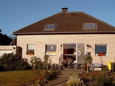

Gipskarton, 30er Bims, Heraklith-Platte mit Porenschaumkern gesamt 25 mm dick, 40 mm Luft, keramischer Klinker.
Ich habe über eine Vorsatzfassade mit Isolierklinkern nachgedacht, u.A. weil Eigenleistung möglich ist. Geht das überhaupt und ist das sinnvoll. Welche anderen Alternativen gibt es.

Der vorliegende Sachverhalt beschreibt ein Einfamilienhaus mit Einliegerwohnung aus dem Baujahr 1975 mit einem hohen Heizölverbrauch von 3500-5000 Litern pro Jahr. Der beschriebene Wandaufbau mit 30 mm Bims, einer 25 mm dicken Heraklith-Platte und einem 40 mm Luftspalt vor dem Klinker ist aus heutiger Sicht energetisch völlig unzureichend. Die Idee, eine Vorsatzfassade mit Isolierklinkern in Eigenleistung zu realisieren, ist grundsätzlich nachvollziehbar, birgt jedoch erhebliche technische und bauphysikalische Risiken.
🔴 Gefahr: Die größte Gefahr bei einer nachträglichen Dämmung eines Altbaus mit Klinkerfassade liegt in der Tauwasserbildung im Wandinneren. Wird die Dämmung nicht diffusionsoffen und dampfdicht ausgeführt, kann Feuchtigkeit im Mauerwerk eingeschlossen werden, was zu massiven Schimmelschäden und einer Durchfeuchtung der Bausubstanz führt. Bei einer Vorsatzfassade mit Isolierklinkern muss zudem die Statik der vorhandenen Fundamente und die Anschlüsse an Fenster und Dach geprüft werden.
⚠️ Korrektur: Die Annahme, dass eine Vorsatzfassade mit Isolierklinkern einfach in Eigenleistung umsetzbar ist, ist zu korrigieren. Die fachgerechte Planung und Ausführung einer solchen Fassade erfordert detaillierte Kenntnisse in Bauphysik, Statik und Wärmebrückenberechnung. Fehler bei der Ausführung führen zu irreparablen Schäden.
➕ Ergänzung: Als deutlich sicherere und effizientere Alternative bietet sich ein Wärmedämmverbundsystem (WDVS) mit Mineralwolle oder Holzfaserplatten an, das von einem Fachbetrieb ausgeführt wird. Eine weitere Möglichkeit ist die Einblasdämmung in den vorhandenen Luftspalt von 40 mm, sofern dieser durchgängig und sauber ist. Auch eine Innendämmung mit diffusionsoffenen Materialien wie Kalziumsilikatplatten ist denkbar, reduziert aber die Wohnfläche und erfordert eine aufwändige Planung der Anschlüsse.
👉 Handlungsempfehlung: Beauftragen Sie umgehend einen zertifizierten Energieberater mit der Erstellung eines individuellen Sanierungsfahrplans (iSFP). Dieser führt eine detaillierte Bestandsaufnahme durch, berechnet die optimale Dämmstoffdicke und -art und erstellt ein schlüssiges Gesamtkonzept. Verzichten Sie auf eine Eigenleistung bei der Fassadendämmung, da die Risiken für Bauschäden und Schimmelbildung extrem hoch sind. Lassen Sie die Arbeiten von einem qualifizierten Fachbetrieb ausführen, um Fördermittel der KfW oder BAFA zu erhalten und die Werthaltigkeit Ihrer Immobilie zu sichern.
