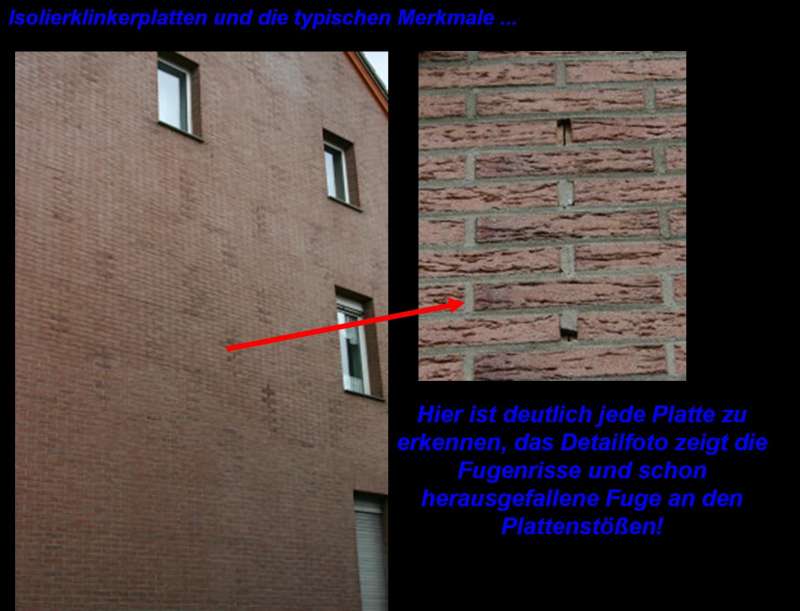

  2. Isolierklinker: Optik-Vergleich – Handformverblender vs. Kunststoff
    Optische Aspekte zählen!
    Haben Sie sich schon einmal fertige Flächen in natura angeschaut?
    Trotz aufgesetzter Klinker sieht das immer noch künstlich (und billig) aus. Bei manchen Systemen könnte man, aus der Ferne betrachtet, meinen, das sei Plastik. Die Systeme sind "zu regelmäßig". Ein schöner Handformverblender sieht einfach besser aus.
    Ich (Bauherr) halte im Neubaubereich das Zeug für unnütz; beim Sanieren im Altbestand könnte ja mal darüber reden ... mehr aber auch nicht.

  4. Isolierklinker: Kritik – Keine Empfehlung für Neubau!
    Werden sie mal nicht frech.
    Für den Neubau gilt:
    Isoklinker sind Müll.
    Hat m.E. immer was von 'Arme_Leute_Verblender'
    Es gibt keine aktzebtablen Gründe, die beiden Konstruktionsschichten in einer zu verbinden.
    (Evtl. Ausnahme: Fertighaus)

  6. Isolierklinkersysteme: Unwirtschaftlich & technisch überholt (EnEV)
    Isolierklinkersysteme jein!
    Auch wenn dieser Beitrag älter ist, immer noch atuell. Gerade Aufgrund der Erfahrungen und Veränderungen der "Dämmansprüche" bzw. Vorschriften der EnEVAbk..
    Isolierklinkersysteme wie "Isoklinker", "GeBrik", "Haake", sind heutzutage unwirtschaftlich und auch techn. überholt.

  8. Isolierklinker Zulassung: Fakten vs. Theorie – Dämmstärke bis 280mm
    "neutrale Bewertung"
    Ihre "Neutrale Bewertung" ist mir bekannt, Herr "Brück".
    Fakten lassen sich belegen, siehe Foto! und es gibt noch jede Menge davon.
    Übrigens gibt es die Zulassung sogar bis 280 mm (im Einzelfallverfahren)
    Wie Goethe schon sagte:
    Grau treuer Freund ist alle Theorie, Grün des Lebens Goldner Baum!
    • BAU.DE / BAU-Forum: 1. Bild zu Antwort "Isolierklinker Zulassung: Fakten vs. Theorie – Dämmstärke bis 280mm" auf die Frage "Isolierklinkersysteme für Fassade: Erfahrungen, Vor- & Nachteile, Kosten?" im BAU-Forum "Außenwände und Fassaden"
