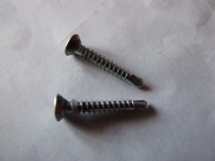

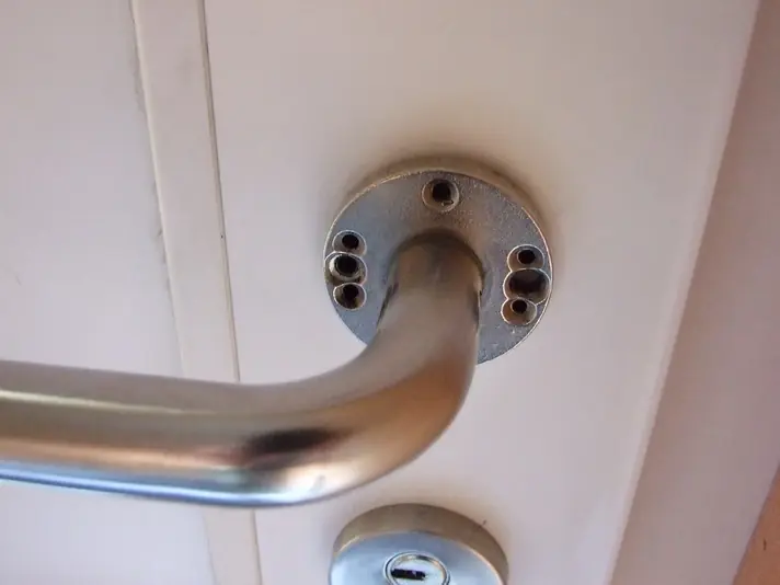

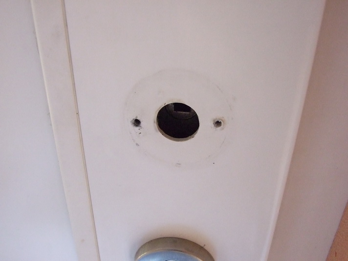

ich habe ein Problem mit meiner Haustüre bzw. Türklinke. Die Klinke ist mittlerweile ziemlich locker weil die Schrauben nicht mehr packen. Sie ist lediglich mit 2 Schrauben in ca. 2 mm dickem Kunststoff befestigt. Ein nachziehen der Schrauben funktioniert nicht mehr. Der Türgriff wird dadurch nicht mehr richtig fest. Was kann man tun?
Ich habe die Türklinke mal für das bessere Verständnis fotografiert.

  2. Türklinke verstärken: Gewindeschraube durch Tür als Lösung
    Foto von Josef Schrage
    Was ist außen?
    genau im Bereich der Schrauben befinden sich Bohrungen im Schloss. Es wäre also möglich eine lange Gewindeschraube durch die Tür bis zu der Außenseite der Tür zu führen und dort eine (Hut) Mutter anzubringen. Gruß
  3. Alternative: Unterlegscheibe & Mutter zur Klinken-Befestigung
    Würde gehen.
    Hallo, meine Überlegung war eine Unterlegscheibe + Mutter innerhalb der Türe direkt hinter den Bohrungen bzw. den 2 mm Kunststoff anzubringen, also noch vor der Bohrungen im Schloss. Darin ließe sich der Griff dann ebenfalls mit einer Gewindeschraube befestigen. Vom Prinzip her ähnlich der Idee mit Hutmutter nur das man von außen nichts sehen würde. Problem dabei ist, wie bekomme ich dort 2 Unterlegscheiben + Muttern hinein?
    Was ich mich frage ist, ob es sich um minderwertige Qualität bei dieser Türe handelt. Aus meiner Sicht ist eine Befestigung in 2 mm Kunststoff von vorne rein eine Fehlkonstruktion.
    Danke für den Tipp. Würde gehen, außen ist nichts d.h. man könnte dort eine Hutmutter anbringen. Wäre wohl die einzige Alternative. Ist es üblich so was auf diese Art zu machen? Verschandelt mir natürlich von außen die Türe.
