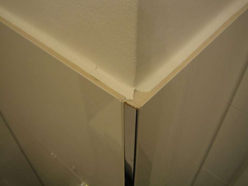

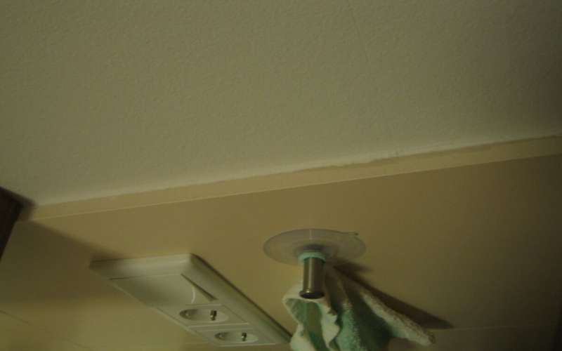

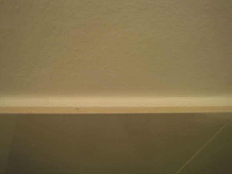

wir haben Mitte des Jahres unser Neubau-Reihenhaus bezogen. Wir haben eine ganze Menge für Sonderwünsche in Bad und WC ausgegeben; insbesondere an den Fliesenleger. Wir haben uns rundumlaufend für recht dicke (1 cm) Wandfliesen, gefliest bis 1,2 Meter entschieden. Leider sind wir Laien und wurden aus unserer Sicht auch nicht umfassend beraten. Zwar hat man uns an den offensichtlichen Kanten und an den Schnittkanten Abschlussprofile angeboten, die wir auch gerne genommen haben (Aufpreis, aber kein Problem).
Leider hat uns niemand auf die Problematik der dicken Fliesen in Kombination mit der Fliesenhöhe hingewiesen. Wir empfinden den Anblick von oben auf die dicken Fliesen als sehr unschön und unseres Neubaus nicht würdig.
Nun lese ich immer wieder, dass man die Abschlussprofile nur während des Fliesens einbauen kann. Stimmt das? Gibt es keine Alternative? Kann ein Profi das nicht auch nachträglich anbringen? Natürlich gegen Bezahlung aber ohne die Fliesen zu zerstören.
Damit ihr wisst, wovon ich spreche, habe ich 2 Bilder angehängt.
Vielen Dank im Voraus für ein paar Vorschläge.
Grüße vom enttäuschten Fliesenlaien Tom aus Hamburg

Alternative: Beiputzen statt Fliesenkante – Staubschutz
vielleicht wäre Beiputzen lassen eine Alternative.
So gibt es zumindest keine Kante, auf der sich der Staub fängt. -

Danke für die Kommentare. Beiputzen oder ...
Danke für die Kommentare. Beiputzen oder Gipskartonplatte wäre für mich nicht die Ideallösung gewesen. Es ist doch eigentlich Stand der Technik, einen vernünftigen Fliesenabschluss zu machen. Alles andere ist meiner Meinung nach ein Riesenaufwand und eigentlich nur da, um den "Fehler" des Fliesenlegers zu kaschieren.
Ich hätte mir im Nachhinein den Einbau einer farblich an die Fliesen angepassten Schiene mit Rundkante gewünscht. Als Alternative auch eine Chromschiene. Wäre zwar etwas viel Chrom. Aber besser als es jetzt ist.
Gibt es denn farblich passende Schienen mit Rundkante, die man nachträglich aufbringen kann?
Viele Grüße aus Hamburg -
Fliesenabschluss: Keine Pflicht für Abschlussschienen!
Mit Stand der Technik hat das ...
Mit Stand der Technik hat das absolut nichts zu tun.
Da kommt dann der Nächste und erwartet auf den Sockelleisten (Bodenfliesen) mit dem gleichen Argument eine Abschlussschiene.
Fakt ist:
Nichts beauftragt, Fliesenleger hat also geleistet wie bestellt.
Unangenehm, ist aber so.
Ob es Schienen für nachträglichen Einbau gibt, müsste der Fliesenleger Wissen. Oder mal im Fliesenfachhandel nachfragen. -

Moin Tom,
und Moin auch ans Forum!
Sicher kann man da auch was
(z.B. ein Viertelstabprofil in Farbe oder entsprechend des seitlichen Kantenprofiles)
nachträglich und optisch dezent
(mit dem richtigen "Uhrmacher"-Werkzeug)
anpassen und befestigen.
Die Größe der Kantenwirkung wird damit aber nur unwesentlich verringert. Nur die Draufsicht/ Ansicht wird etwas gefälliger.
Möglicherweise zeigt sich dann anhand der Schiene/ Leiste aber auch, wie gerade und eben beide Wandflächen oder die Wandseiten an der Ecke (wirklich) sind! (selbst bei gut eingehaltener Toleranz)
Das sollte man sich vorher mal an einem Stück zur Probe ansehen.
