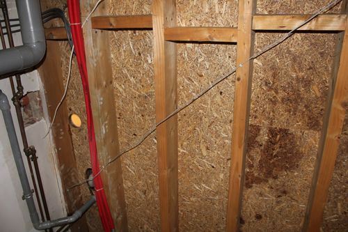

unser Badezimmer ist im 1. OGAbk., die Decke unterm Badezimmer (also der Flur des Badezimmers) besteht aus Holzbalken (16*6,5 cm; Abstand Balken 40 cm; Spannweite 4 m). Bis jetzt keine Probleme.
Nun soll das Badezimmer jedoch modernisiert werden: große Natursteinplatten für die Dusche in eine der Ecken, das Bad freistehend ziemlich in der Mitte, Fluraufbau: Holzfaserplatten auf den Balken, dann Fermacellplatten 3 cm und darauf Parket.
Die Frage ist natürlich: können die Holzbalken das noch tragen?

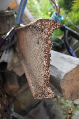

Ich habe hier auch noch einen alten Stahlträger liegen (oder ist es eine alte Eisenbahnschiene?), I-Profil, Abmessungen 17*5 und 4,17 lang. Ich dachte diesen eventuell quer zu den Balken unter die Balken etwa mittig zwischen die Innenwände zu montieren (die Decke unter dem Badezimmer kann ich noch abhängen, ist 3 m hoch). Jedoch würde dieser Träger nur 5 cm auf jeder Seite im Mauerwerk liegen (beides Innenwände, alte Backsteine mit Mörtel verfugt). Ich fürchte jedoch, dass dieses Auflager zu schwach ist um den Träger + Gewicht des neuen Badezimmers zu tragen. Meine Frage: gibt es Möglichkeiten das Auflager so zu gestalten, dass es den Stahlträger unter den Holzbalken halten kann (bewährter Beton, irgendwelche speziellen Auflager ...)?
PS: einen längeren Träger kaufen hat auch keinen Sinn, da ich den logistisch nicht in die Mauer bekomme (ich kann die Mauern mit den Auflagern nicht tiefer ausbrechen: auf der einen Seite wegen den Nachbarn, auf der anderen Seite weil dort schon die Deckenkonstruktion des Nebenzimmers dranhängt).

    • Bild 1: die Decke von unten (da dr¨ber ist also das Badezimmer). Man sieht die Balken unter denen ich eventuell einen Stahlträger quer zu den Balken einbauen könnte).
    • Bild 2: der "Stahlträger" (Eisenbahnschiene?)
