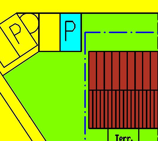

  2. Privatstraße: Stellplatz-Situation – Bildliche Darstellung
    Situation nochmals bildlich dargestellt ...
    hellblau: fraglicher Stellplatz
    grün: unser Grundstück
    gelb: (oben) Privastraße, (links) öffentl. Verkehrsfläche

  3. Privatstraße: Rechtliche Situation – B-Plan vs. Erschließungsplan
    Dazu müsste man ...
    Dazu müsste man erst mal wissen, wer mit wem in welcher fraglichen rechtlichen Situation "verheiratet" ist. Käufer und Bauträger ist klar. Aber dann: B-PlanAbk.🔴 Erschließungsplan? Öffentlich-rechtlicher Vertrag? usw. usw.
    Wenn der Bauträger Euch etwas verkauft, was eigentlich der Gemeinde zu übergeben ist, dann müsste die Gemeinde Ihren Segen dazu geben. Möglicherweise Änderung des ör-Vertrages. Ein Wegerecht kann er auch nicht so ohne weiteres einräumen, da dieses ja an die Gemeinde weitergegeben würde. Dem könnte dann auch der Erschließungsplan entgegen stehen.
    Alles in allem höchst kompliziert (auch rechtlich), da hier öR und Privatrecht miteinander vermengt werden.
