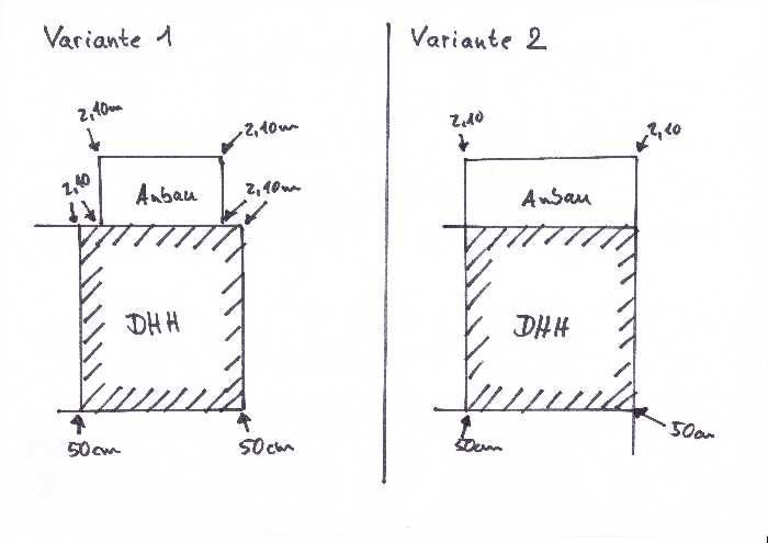

"Vollgeschosse sind Geschosse, die mehr als 1,4 m über die im Mittel gemessene Geländeoberfläche hinausragen. [ ... ]Die im Mittel
gemessene Geländeoberfläche ergibt sich aus dem arithmetischen Mittel der Höhenlage der Geländeoberfläche an den Gebäudeecken. "
An eine bestehende Doppelhaushälfte soll ein Anbau angeordnet werden. Die Doppelhaushälfte ragt vorne 50 cm und hinten 2,10 aus dem Erdreich raus, mach ein Mittel von 1,30 m, d.h. kein Vollgeschoss im Bestand.
Der Anbau soll wie in Variante 1 dargestellt angebaut werden Der Anbau befindet sich hinten zum Keller raus, oben drauf soll eine Terrasse oder Wintergarten auf Höhe des EGs kommen. Ich bin mir nicht sicher, würde aber die LBOAbk. so auslegen, dass ich alle Ecken (also da wo ich nen Pfeil hingemalt habe) zum Mittel hinzunehmen muss. Damit komm ich auf ein Mittel von 1,70 m, d.h. Vollgeschoss mit Anbau.
Mache ich den Anbau wie in Variante 2 ergibt sich wieder ein Mittel von 1,30 m, d.h. kein Vollgeschoss, obwohl der Anbau größer ist, wie in Variante 1.
Können Sie mir sagen ob ich die LBO so richtig ausgelegt habe? Dies bedeutet für mich, dass ich den Anbau gemäß Variante 2 planen muss, damit mein KG nicht zum Vollgeschoss wird. Gemäß Bebauungsplan ist nur ein Vollgeschoss zugelassen.
Vielen Dank schon jetzt für Ihre Hilfe.
🔴 KRITISCH: Die mittlere Geländeoberfläche muss gemäß § 2 Abs. 5 LBOAbk. BW exakt aus den Höhen an allen Gebäudeecken des gesamten Bauvorhabens (Bestand + Anbau) berechnet werden – nicht selektiv oder nur an Anbau-Ecken.
🔴 KRITISCH: Die Geländeoberfläche ist nicht das aktuelle, sondern das künftige, endgültige Gelände nach Fertigstellung – inkl. Aufschüttungen, Aushubarbeiten und Oberflächenanpassungen durch den Anbau.
⚠️ WICHTIG: Eine Klassifizierung als Vollgeschoss hängt nicht nur von der Höhenlage ab, sondern zusätzlich von der lichten Raumhöhe über mindestens zwei Drittel der Grundfläche (mindestens 2,30 m).
⚠️ WICHTIG: Der Bebauungsplan kann von der LBO BW abweichende Regelungen zur Vollgeschossdefinition enthalten – eine Prüfung ist zwingend erforderlich.
⚠️ WICHTIG: Keine Bauausführung vor Abschluss einer verbindlichen baurechtlichen Stellungnahme durch einen öffentlich bestellten Vermessungsingenieur oder Baugutachter.

Der Sachverhalt betrifft die korrekte Berechnung der Mittelhöhe der Geländeoberfläche nach LBO Baden-Württemberg zur Bestimmung, ob ein Kellergeschoss als Vollgeschoss gilt. Der Nutzer hat die grundlegende Definition korrekt erfasst, wendet sie jedoch auf eine Weise an, die zu einer potenziell fehlerhaften Auslegung fuhren kann.
✅ Zustimmung: Die Grundannahme, dass die mittlere Geländeoberflache aus dem arithmetischen Mittel der Höhen an den Gebaudeecken berechnet wird, ist korrekt. Auch die Einschätzung, dass der Bestand mit einem Mittel von 1,30 m kein Vollgeschoss darstellt, ist fachlich richtig.
⚠️ Korrektur: Die Auslegung, dass bei einem Anbau alle Eckpunkte des Gesamtgebaudes (Bestand plus Anbau) zur Mittelwertbildung herangezogen werden mussen, ist nicht zwingend korrekt. Die LBO bezieht sich auf das einzelne Gebaude. Bei einem Anbau kann die Berechnung separat fur den Anbau oder fur das gesamte Gebaude erfolgen, abhangig von der baurechtlichen Bewertung als Erweiterung. Die Annahme, dass Variante 1 automatisch ein Vollgeschoss erzwingt, ist daher zu pauschal.
➕ Erganzung: Entscheidend ist die Definition der "Gebaudecken". Bei einem Anbau sind dies die auberen Eckpunkte des gesamten Baukorpers nach Fertigstellung. Die von Ihnen eingezeichneten Pfeile sind korrekt, jedoch muss die Gelandeoberflache an diesen Punkten tatsachlich gemessen werden, nicht nur geschatzt. Zudem ist zu prufen, ob der Bebauungsplan eine abweichende Definition von Vollgeschossen enthalt.
🔴 Gefahr: Eine falsche Berechnung kann zur illegalen Errichtung eines Vollgeschosses fuhren, was baurechtliche Konsequenzen wie Ruckbau oder Nutzungsuntersagung nach sich zieht. Die Annahme, dass Variante 2 automatisch sicher ist, ist ebenfalls riskant, da die tatsachliche Hohenlage vor Ort abweichen kann.
👉 Handlungsempfehlung: Beauftragen Sie umgehend einen offentlich bestellten Vermessungsingenieur oder einen Fachanwalt fur Baurecht. Lassen Sie die exakten Hohen der Gelandeoberflache an allen relevanten Eckpunkten vermessen und die Vollgeschosseigenschaft verbindlich klaren. Planen Sie keine Bauausfuhrung ohne diese fachliche Klarstellung, da sonst erhebliche rechtliche und finanzielle Risiken drohen.
Die Frage betrifft die baurechtliche Einordnung eines Kellergeschosses als Vollgeschoss gemäß der Landesbauordnung Baden-Württemberg (LBO BW), insbesondere im Kontext eines geplanten Anbaus an eine bestehende Doppelhaushälfte. Die maßgebliche Regelung definiert Vollgeschosse als solche, deren Fußboden mehr als 1,40 m über der im Mittel gemessenen Geländeoberfläche liegt, wobei dieser Mittelwert aus den Höhen an den Gebäudeecken berechnet wird.
🔴 Gefahr: Eine fehlerhafte Berechnung der mittleren Geländeoberfläche oder eine unzulässige Selektion von Ecken (z. B. nur die Anbau-Ecken) kann zur falschen Klassifizierung als Vollgeschoss führen – mit gravierenden Folgen: Überschreitung der zulässigen Geschosszahl, Verstoß gegen den Bebauungsplan und mögliche Rückbauanordnung durch die Bauaufsicht.
⚠️ Korrektur: Die LBO BW verlangt die Berücksichtigung aller Gebäudeecken des gesamten Bauvorhabens, also sowohl des Bestandsgebäudes als auch des Anbaus – nicht nur der Anbau-Ecken. Die Annahme, bei Variante 1 nur die vier Anbau-Ecken einzubeziehen, ist rechtlich unzulässig; vielmehr sind sämtliche Ecken des kombinierten Gebäudes (ggf. bis zu acht oder mehr) für den Mittelwert heranzuziehen.
➕ Ergänzung: Die Geländeoberfläche ist nicht statisch, sondern muss im Zeitpunkt der Bauantragstellung gemessen werden – unter Berücksichtigung von Geländeveränderungen durch den Anbau selbst (z. B. Aushubarbeiten, Aufschüttungen). Auch die Definition der "Geländeoberfläche" ist nicht identisch mit dem natürlichen Gelände, sondern bezieht sich auf die künftige, endgültige Oberfläche nach Fertigstellung.
❌ Widerspruch: Die Annahme, Variante 2 sei automatisch sicherer, weil sie denselben Mittelwert wie der Bestand ergibt, ist irreführend: Durch den Anbau verändert sich die Gebäudegeometrie – neue Ecken entstehen, bestehende Höhenverhältnisse verschieben sich, und die mittlere Geländehöhe kann sich deutlich erhöhen, auch wenn die Einzelwerte ähnlich erscheinen.
✅ Zustimmung: Die grundsätzliche Heranziehung des arithmetischen Mittels der Geländehöhen an den Gebäudeecken ist korrekt und entspricht § 2 Abs. 5 LBO BW. Auch die Feststellung, dass ein Mittelwert ≤ 1,40 m kein Vollgeschoss ausmacht, ist sachlich richtig.
👉 Handlungsempfehlung: Beauftragen Sie unverzüglich einen öffentlich bestellten und vereidigten Baugutachter oder einen zertifizierten Architekten mit der exakten Ermittlung der mittleren Geländeoberfläche unter Einbeziehung aller Gebäudeecken des Gesamtvorhabens sowie einer baurechtlichen Stellungnahme zur Vollgeschoss-Einordnung – vor Einreichung des Bauantrags.
