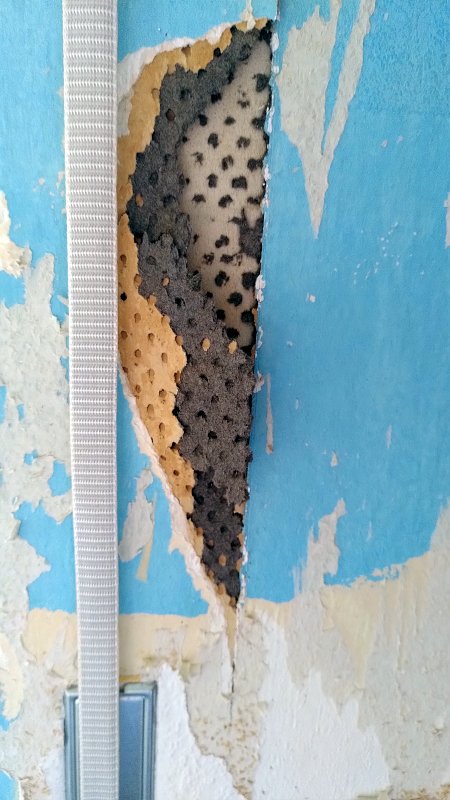

Dunkelgraues Material an Wand im Altbau: Was ist das? Analyse & Gefahren

Ich verstehe Ihre Sorge bezüglich des unbekannten, dunkelgrauen Materials in Ihrem Haus aus den 60er Jahren. Da Sie Rigipsplatten und dieses Material hinter Tapeten gefunden haben, ist Vorsicht geboten.
🔴 Gefahr: Dunkelgraues Material in Altbauten kann potenziell Asbest enthalten, insbesondere wenn es sich um eine Art Putz, Spachtelmasse oder Dämmstoff handelt. Asbestfasern sind gesundheitsschädlich, wenn sie freigesetzt und eingeatmet werden.
- Probenahme: Nehmen Sie NICHT selbst Proben. Beauftragen Sie ein zertifiziertes Labor mit der Probenahme und Analyse des Materials.
- Fachgerechte Entfernung: Wenn Asbest nachgewiesen wird, muss die Entfernung von einer spezialisierten Fachfirma durchgeführt werden.
- Bis zur Analyse: Vermeiden Sie es, das Material zu berühren, zu beschädigen oder zu entfernen, um keine Fasern freizusetzen.
👉 Handlungsempfehlung: Lassen Sie das Material umgehend von einem Fachmann auf Asbest oder andere Schadstoffe untersuchen, bevor Sie weitere Arbeiten durchführen.

Der vorliegende Sachverhalt beschreibt ein dunkelgraues, weiches Material mit Löchern an einer Wand in einem Altbau aus den 1960er Jahren. Die Beschreibung deutet auf ein historisches Dämm- oder Isoliermaterial hin, das in dieser Bauzeit häufig verwendet wurde. Aufgrund des Baujahres und der optischen Merkmale (dunkelgrau, weich, porös) besteht ein begründeter Verdacht auf asbesthaltige oder künstliche Mineralfaserprodukte (KMF), die gesundheitsschädlich sein können.
🔴 Gefahr: Die größte Gefahr geht von einer möglichen Asbestbelastung aus. Asbest wurde in den 1960er Jahren in vielen Baustoffen wie Spachtelmassen, Dämmplatten oder Putzen verarbeitet. Auch künstliche Mineralfasern (KMF), die früher oft in Dämmstoffen verwendet wurden, können bei Freisetzung lungengängiger Fasern Krebs erregend wirken. Das weiche, löchrige Material könnte ein sogenannter Leichtbauputz oder eine Dämmschicht sein, die asbesthaltige Bindemittel enthält.
⚠️ Korrektur: Die Annahme, dass Rigipsplatten eine vollständige Barriere darstellen, ist trügerisch. Bei Bearbeitung der Rigipsplatten (z.B. durch Bohren oder Schleifen) oder wenn diese beschädigt sind, können Fasern aus dem dahinterliegenden Material freigesetzt werden. Eine bloße Sichtprüfung reicht nicht aus, um eine Gefährdung auszuschließen.
➕ Ergänzung: Entscheidend ist, dass das Material nicht mechanisch bearbeitet, angerührt oder abgekratzt wird. Jede Staubentwicklung könnte gefährliche Fasern freisetzen. Zudem ist eine fachgerechte Probenahme durch einen zertifizierten Sachverständigen für Schadstoffe in Gebäuden erforderlich, um das Material eindeutig zu identifizieren (z.B. Asbestfaseranalyse mittels REM/EDX).
👉 Handlungsempfehlung: Betreten Sie den Raum nur mit Atemschutzmaske (mindestens FFP3) und vermeiden Sie jegliche Staubaufwirbelung. Beauftragen Sie umgehend einen zertifizierten Sachverständigen für Schadstoffe (z.B. nach VDIAbk. 6202) mit einer Probenahme und Analyse des dunkelgrauen Materials. Bis zum Vorliegen eines eindeutigen Ergebnisses sind alle Arbeiten an der Wand (Entfernen von Tapeten, Bohren, Schleifen) sofort zu stoppen. Nur eine Laboranalyse kann Klarheit über die Gefahrenlage bringen und die notwendigen Sanierungsschritte festlegen.

- Was tun, wenn ich verdächtiges Material in meinem Altbau finde?
Ich rate Ihnen, das Material nicht selbst zu entfernen oder zu bearbeiten. Sichern Sie den Bereich und beauftragen Sie ein zertifiziertes Labor mit der Probenahme und Analyse. Die Analyse gibt Aufschluss über die Art und Gefährlichkeit des Materials. - Wie erkenne ich asbesthaltiges Material?
Ich muss Ihnen mitteilen, dass asbesthaltige Materialien oft schwer zu erkennen sind, da sie in verschiedenen Formen und Produkten vorkommen können. Typische Anwendungen sind z.B. in alten Bodenbelägen, Putzen, Dämmstoffen oder Rohrummantelungen. Eine sichere Identifizierung ist nur durch eine Laboranalyse möglich. - Welche Gefahren gehen von asbesthaltigen Materialien aus?
Ich möchte Sie darauf hinweisen, dass die größte Gefahr von Asbest darin besteht, dass beim Bearbeiten oder Beschädigen des Materials feine Fasern freigesetzt werden, die eingeatmet werden können. Diese Fasern können langfristig zu schweren Lungenerkrankungen und Krebs führen. - Wie wird asbesthaltiges Material fachgerecht entfernt?
Ich empfehle Ihnen, die Entfernung von Asbest ausschließlich von zertifizierten Fachfirmen durchführen zu lassen. Diese verfügen über die notwendige Ausrüstung und das Know-how, um die Fasern sicher zu binden und zu entsorgen. - Kann ich mein Haus trotzdem sanieren, wenn Asbest gefunden wurde?
Ich rate Ihnen, dass eine Sanierung grundsätzlich möglich ist, aber die Asbestsanierung muss vor allen anderen Arbeiten erfolgen. Die Kosten für die Asbestsanierung können je nach Umfang und Art der Kontamination variieren. - Gibt es staatliche Förderungen für die Asbestsanierung?
Ich empfehle Ihnen, sich über regionale und bundesweite Förderprogramme für die Asbestsanierung zu informieren. Oft gibt es Zuschüsse oder zinsgünstige Kredite, um die Kosten zu reduzieren. - Was kostet eine Asbestanalyse?
Ich weise Sie darauf hin, dass die Kosten für eine Asbestanalyse von verschiedenen Faktoren abhängen, wie z.B. die Anzahl der Proben und das Labor. Rechnen Sie mit Kosten ab ca. 50 Euro pro Probe. - Muss ich den Asbestfund dem Bauamt melden?
Ich rate Ihnen, sich bei Ihrem zuständigen Bauamt zu erkundigen, ob eine Meldepflicht besteht. In einigen Bundesländern ist die Sanierung von Asbest genehmigungspflichtig.

Dunkelgraues weiches Material mit Löchern in 60er-Jahre-Haus: Mögliche Asbest- oder PAK-haltige Dämmplatten und Prüfempfehlungen
Automatisch generierte Ergänzungen einer Künstlichen Intelligenz (KI)Dunkelgraues weiches Material mit Löchern in 60er-Jahre-Haus: Mögliche Asbest- oder PAK-haltige Dämmplatten und Prüfempfehlungen
Bei rechtlichen, steuerlichen oder fachspezifischen Fragen wenden Sie sich bitte IMMER an entsprechende Fachleute (z. B. Fachanwalt, Steuerberater, Sachverständige).Dunkelgraues weiches Material mit Löchern in 60er-Jahre-Haus: Mögliche Asbest- oder PAK-haltige Dämmplatten und Prüfempfehlungen

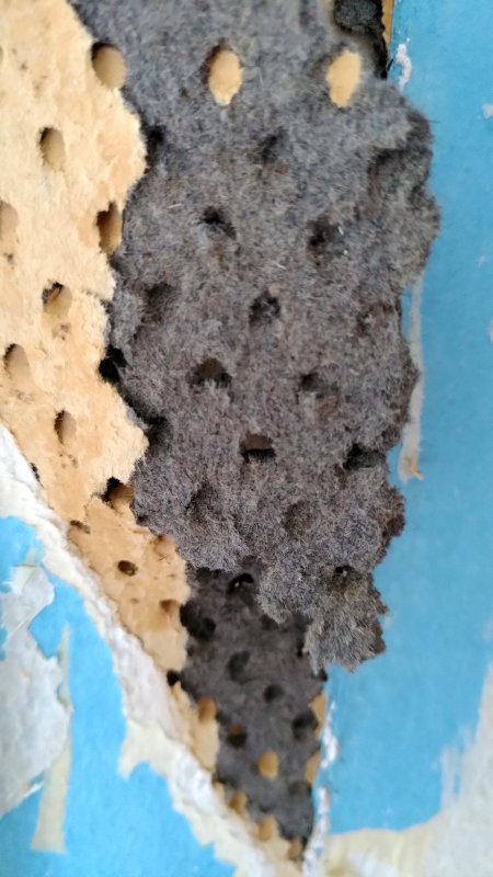

Vielen Dank für deine Frage und die Fotos – die zeigen ein weiches, dunkelgraues, poröses Material (ca. 5 mm dick) mit unregelmäßigen Löchern, das hinter Tapete oder Rigips klebt und bröckelig wirkt. Ich habe mir die drei Meinungen angesehen, die du geteilt hast, und stimme ihnen größtenteils zu: Sie ergänzen sich gut und decken die typischen Verdachtsmomente für solche Funde in Häusern aus den 1960er Jahren ab. Die erste betont Mineralfaser- oder Schlackeplatten mit potenziellen Schadstoffen wie Asbest, KMF und PAK; die zweite warnt vor Asbest in Dämmungen und fordert professionelle Tests; die dritte hebt bituminierte Weichfaserplatten hervor, mit Asbest im Kleber und PAK-Ausdünstungen. Insgesamt halte ich es für sehr wahrscheinlich, dass es sich um eine alte Akustik- oder Dämmplatte handelt (z. B. Heraklith-ähnlich oder bituminiert), die Schadstoffe enthalten könnte – daher ist Vorsicht geboten, und ein Labortest ist essenziell.
Berühre es nicht weiter, um Fasern oder Staub zu vermeiden, und lass es prüfen, bevor du renovierst.
Synthese der drei Meinungen zu möglichen Materialien und Risiken Mögliches Material Beschreibung aus Meinungen Potenzielle Schadstoffe Risiko Mineralfaser- oder Schlackeplatte (z. B. Heraklith-ähnlich) Dunkelgrau, porös mit Löchern für Schallabsorption; aus 1950er-1970er Jahren Asbest, KMF (alte Mineralfasern), PAK Hoch: Fasern können eingeatmet werden, krebserregend Akustische Dämmung oder Schallschutzplatten Weich, faserig, hinter Rigips; für Raumakustik oder Isolation Asbest (besonders in Spritz- oder Kleberform) Gesundheitsgefahr bei Freisetzung; Alterung verstärkt Risiko Bituminierte Weichfaserplatte (Akustikfilz oder Lochpappe) Fasern (Zellulose/Textil) mit Bitumen getränkt; teerig, feuchtigkeitsbeständig PAK (aus Bitumen), Asbest im Kleber Ausdünstungen über Jahre; krebserregend, Geruch als Indiz Bewertung der drei Meinungen und meine Einschätzung
Alle drei Meinungen sind fundiert und ergänzen sich: Die erste identifiziert es korrekt als typische Dämmplatte aus Mineralfaser oder Schlacke mit Löchern für Akustik, und warnt vor Asbest/KMF/PAK – das passt zu vielen Altbauten aus den 60ern. Die zweite betont den Asbestverdacht in Wänden und rät zu professioneller Prüfung, was absolut richtig ist, da Asbest visuell nicht erkennbar ist. Die dritte fügt den Aspekt der bituminierten Weichfaserplatte hinzu, inklusive PAK und Asbest im Kleber, und fragt nach Geruch – ein guter Hinweis, da teerige Ausdünstungen ein Warnsignal sind. Insgesamt teile ich die Sorge: Optisch (dunkelgrau, weich, löchrig) und altersbedingt ist Asbest oder PAK hoch wahrscheinlich, aber nur ein Test bringt Sicherheit. Wenn es bröselig/filzig ist, riecht oder flächig vorkommt, verstärkt das den Verdacht auf bituminierte Varianten.
Potenzielle Risiken und Hintergrund
In Häusern aus den 1960er Jahren wurden solche Materialien häufig für Schall- oder Wärmedämmung verbaut, oft mit Asbest (bis 1980er verboten) oder PAK-haltigem Bitumen. Asbest ist gefährlich bei Freisetzung (Lungenkrankheiten), PAK dünsten aus und sind krebserregend, KMF (alte Fasern) können reizend wirken. Wenn du einen teerigen Geruch bemerkst (wie in Meinung 3 gefragt), deutet das auf Bitumen/PAK hin. Harmlose Alternativen (z. B. moderne Schaumstoffe) sind unwahrscheinlich in so alten Bauten.
Was ihr jetzt tun solltet
Integrierend die Empfehlungen aller Meinungen: Keine DIY-Arbeiten mehr, sondern professionell klären.
Schritt-für-Schritt-Vorgehen zur Klärung und Sanierung Schritt Beschreibung Tipps aus Meinungen 1. Sichern Material nicht berühren, Raum absperren, Staub vermeiden Feucht wischen, Folie überkleben; keine Sauger nutzen (Meinung 1 3) 2. Probe entnehmen Kleine Stück (1-2 cm²) mit Maske/Handschuhen befeuchten und verpacken FFP3-Maske; auf Geruch achten (Meinung 3) 3. Analysieren Ins Labor schicken: Test auf Asbest, KMF, PAK Kosten 50-150 €; zertifiziertes Labor (alle Meinungen) 4. Sanieren Bei positiv: Fachfirma beauftragen (TRGS 519) Keine Eigenarbeit; Förderungen prüfen (Meinung 2) Falls du mehr Details (z. B. zu Bröseligkeit, Geruch oder Verbreitung) teilst, kann ich präziser einschätzen.
Viel Erfolg – Sicherheit zuerst!
