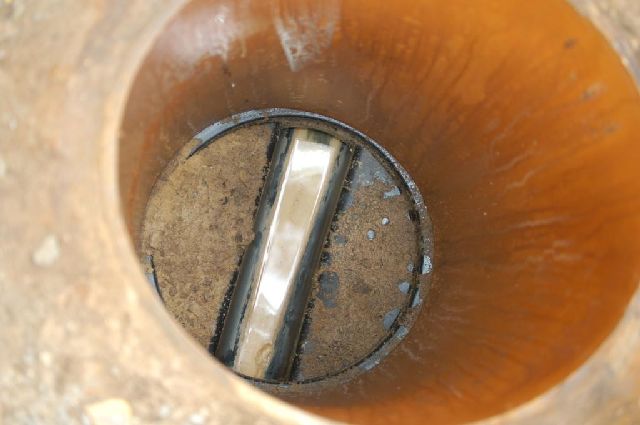

im Rahmen der Bauvorbereitung wurde in unsere Zuwegung (50 m) u.a. die Abwasserleitung verlegt. In Anbetracht der Länge des Weges (70 m bis zum Haus ab Grundstücksgrenze) wurde neben dem Übergabeschacht an der Grundstücksgrenze etwa in halber Entfernung noch ein Kontrollschacht installiert.
Dieser KG Kontrollschacht wurde mit einem Deckel versehen und darüber eine Baustraße angelegt.
Nach Beendigung des Haus-Baus wollten wir jetzt die Zuwegung pflastern lassen. Dabe wurde auch der Kontrollschacht wieder freigelegt. Um ihn auf das Niveaus der Zuwegung zu bringen wäre eine Verlängerung z.B. als Teleskopverlängerung notwendig.
Hierbei stellt sich heraus, dass sich der Schacht von seinem urprünglich rundem Querschnitt in einen ovalen Querschnitt verformt hat: an der schmalsten Stelle jetzt 36 cm, an der breitesten 40 cm (jeweils Innendurchmesser).
Zwei Fragen:
1. Was können wir tun, um den Schacht jetzt auf die gewünschte Endhöhe zu verlängern?
2. Ist diese Verformung normal und tollerabel oder muss der ganze Schacht erneuert werden? Besteht Gefahr, dass er bricht, wenn man nichts tut und Erde/Sand eindringt und den Kanal verstopft?
Vielen Denk für Ihre Unterstützung.

    🔴 KRITISCH: Sofortige Absicherung des Bereichs – Einsturzgefahr des verformten Schachtes bei jeder weiteren Belastung (Fahrzeugverkehr, Verdichtung, Pflasterung).
    🔴 KRITISCH: Unkontrollierter Austritt von Abwasser oder Eindringen von Erdreich in die Leitung – sofortige Gefahr von Bodenkontamination, Grundwasserverschmutzung und Kanalverstopfung.
    🔴 KRITISCH: Keine mechanische Bearbeitung (z. B. Teleskopverlängerung, Anschweißen, Aufsetzen) am verformten Schacht – dies verstärkt die Instabilität und kann zu sofortigem Versagen führen.
    ⚠️ WICHTIG: Ursachenklärung durch Fachmann erforderlich: unzureichende Sohlverdichtung, fehlende Lastverteilung, mangelhafte Hinterfüllung oder ungeeignete Schachtbauteile für Verkehrslasten.
    ⚠️ WICHTIG: Vor jeder Sanierung: Prüfung der angrenzenden Abwasserleitung auf Risse, Fugenschäden oder Verformung – mögliche Mitverursachung oder Folgeschäden.

    👉 Handlungsempfehlung: Lassen Sie den Kontrollschacht umgehend von einem Tiefbau-Fachbetrieb oder einem Kanalsanierungsunternehmen begutachten. Diese können die Ursache der Verformung feststellen und geeignete Sanierungsmaßnahmen empfehlen.
    Der vorliegende Sachverhalt beschreibt einen KG-Kontrollschacht, der sich unter Last einer Baustraße von einem runden in einen ovalen Querschnitt verformt hat. Die gemessenen Innendurchmesser von 36 cm und 40 cm deuten auf eine signifikante Abweichung von der ursprünglichen Geometrie hin. Eine solche Verformung ist nicht als normal oder tolerierbar einzustufen, da sie auf eine Überschreitung der Tragfähigkeit des Schachts hindeutet.
    🔴 Gefahr: Die Verformung stellt ein akutes Sicherheitsrisiko dar. Der Schacht kann unter weiterer Belastung (z.B. durch Pflasterarbeiten, Fahrzeugverkehr oder Erdauflast) brechen oder kollabieren. Ein Bruch des Schachts würde zum unkontrollierten Austritt von Abwasser und zum Eindringen von Erdreich in die Leitung führen, was eine Verstopfung des gesamten Kanals und eine Kontamination des Bodens zur Folge hätte.
    ⚠️ Korrektur: Die Annahme, dass eine einfache Teleskopverlängerung zur Höhenanpassung ausreicht, ist in diesem Zustand nicht zulässig. Jegliche mechanische Bearbeitung oder Belastung des verformten Schachts (z.B. durch Aufsetzen einer Verlängerung) kann die Instabilität verstärken und zum sofortigen Versagen führen.
    ➕ Ergänzung: Die Ursache der Verformung liegt höchstwahrscheinlich in einer unzureichenden Bettung oder Verdichtung des Erdreichs um den Schacht sowie in der ungeschützten Überfahrung durch schwere Baufahrzeuge. KG-Schächte sind nicht für hohe Verkehrslasten ausgelegt, es sei denn, sie sind durch eine lastverteilende Platte oder einen speziellen Aufsatz geschützt.
    👉 Handlungsempfehlung: Der verformte Schacht muss umgehend durch einen zertifizierten Fachbetrieb für Kanal- und Schachtbau begutachtet werden. Eine Sanierung durch Austausch des gesamten Schachts ist in der Regel die einzig sichere Lösung. Beauftragen Sie einen Statiker oder Tiefbauingenieur mit der Prüfung der Standsicherheit und der Planung einer fachgerechten Neuerrichtung inklusive lastverteilender Abdeckung für die zukünftige Nutzung als Zuwegung.
    Ein Kontrollschacht in einer Zuwegung, der sich von einem runden auf einen ovalen Querschnitt verformt hat (36 cm × 40 cm Innendurchmesser), weist auf erhebliche statische Überlastung oder unzureichende Einbausicherung hin – insbesondere da er unter einer Baustraße liegt und später mit Pflaster befestigt werden soll.
    🔴 Gefahr: Die Verformung deutet auf unzulässige Setzungen, ungenügende Verdichtung der Umgebungssohle oder fehlende statische Absicherung des Schachtes hin; bei weiterer Belastung (Fahrzeugverkehr, Frost, Bodenfeuchte) besteht Bruchgefahr, was zu plötzlichem Einbruch, Leckage in die Kanalisation oder Versagen der Abwasserleitung führen kann.
    🔴 Gefahr: Ein eindringender Erd- oder Sandstrom infolge von Rissbildung oder Fugenaufweitung kann den Kanal verstopfen, Rückstau verursachen oder Grundwasserverunreinigung begünstigen – insbesondere bei nicht dicht ausgeführten Anschlüssen oder fehlender Dichtung zwischen Schacht und Leitung.
    ⚠️ Korrektur: Eine Verformung ist niemals "normal" oder "tolerabel"; selbst geringfügige Ovalisierung bei KG-Schächten unter Verkehrslast ist ein klarer Indikator für konstruktive Mängel und erfordert unverzügliche fachliche Bewertung – keine pauschale Akzeptanz.
    ➕ Ergänzung: Die Ursache liegt meist in unzureichender Sohlverdichtung, fehlender Stützung während der Verfüllung, zu geringer Wandstärke des Schachtes oder unzulässiger Verfüllung mit grobkörnigem Material ohne Schutzschicht.
    ➕ Ergänzung: Eine Teleskopverlängerung ist bei bereits verformtem Schacht technisch nicht zulässig – sie würde die bestehende Schwachstelle überlagern, nicht beseitigen und die Tragfähigkeit weiter reduzieren.
    ❌ Widerspruch: Die Annahme, der Schacht könne "einfach verlängert" werden, ist grundlegend falsch: Ein verformter Schacht ist nicht mehr bautechnisch funktionsfähig und darf nicht durch Aufstockung "repariert" werden.
    👉 Handlungsempfehlung: Beauftragen Sie unverzüglich einen zertifizierten Kanal- und Abwassersachverständigen (z. B. nach DWA-M 143 oder DINAbk. EN 1610) zur statischen und dichtungstechnischen Prüfung; eine Sanierung erfordert in der Regel den vollständigen Austausch des Schachtes inkl. Prüfung der angrenzenden Leitung und der Einbausituation.

    Verformung als Gefahrenindikator ✅ Alle Modelle stimmen überein: Ovalisierung (36 × 40 cm) ist kein Toleranzfall, sondern eindeutiges Zeichen für strukturelle Überlastung und akute Gefährdung.
    Sofortmaßnahmen ✅ Unverzügliche Absicherung des Bereichs, Unterbindung jeglicher weiterer Belastung (kein Fahrzeugverkehr, keine Verdichtung, keine Montage) – einhellige Forderung.
    Teleskopverlängerung ❌ GoogleAI: "nicht ausreichend"; DeepSeek: "nicht zulässig"; Qwen: "grundlegend falsch". Klare Widerspruchs- und Konsenslage zugunsten vollständigen Verbots.
    Sanierungsansatz ⚠️ Konsens: Austausch des Schachtes ist die sicherste Lösung. Abweichung: GoogleAI erwägt grundsätzlich auch Ursachenbehebung + Sanierung, DeepSeek und Qwen fordern nahezu ausschließlich den Vollausstausch.
    Fachliche Prüfung ✅ Einhellige Forderung nach Begutachtung durch zertifizierten Kanal- oder Tiefbau-Fachbetrieb; Qwen ergänzt mit konkreten Normen (DIN EN 1610, DWA-M 143) – höchste fachliche Spezifizierung.
    👉 Handlungsempfehlung: Der verformte Schacht ist nicht mehr bautechnisch funktionsfähig. Ein Austausch ist unverzüglich im Rahmen einer DWA- und DIN-konformen Sanierung durch einen zertifizierten Fachbetrieb durchzuführen – inklusive statischer Standsicherheitsprüfung, Prüfung der angrenzenden Leitung und nachträglicher lastverteilender Abdeckung für die Baustraße.
