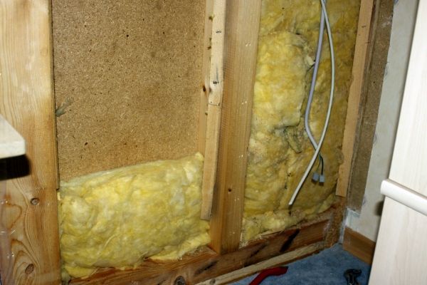

Fertighaus Wandaufbau 1977: Details von innen nach außen
Wandaufbau, von innen nach außen
Spät, aber besser als nie.Außenwand: i => a 10 mm Gipskartonplatten 13 mm Spanplatte 0,5 mm Folie (Dampfsperre, diese ist jedoch an den Bohrungen für die Hohlraumdosen "offen") 120 mm Holzständer (Isolierung, nur 80 mm Glaswolle, die restlichen 40 mm dienen als Installationsebene für die Elektroinstallation) 13 mm Spanplatte 30 mm Heraklith-Platten ~5 mm Kalkzementputz ~5 mm Sichtputz
Liste wurde frei erstellt, sie entspricht in etwa dem vorgefunden Wandaufbau.
Die Wände sind trocken und Schimmelfrei
Gruß ein W&K Hauseigentümer
