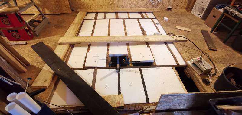

Ich bin an ein altes Mobilheim gekommen, bei dem ich eine Frage zu Fußbodenaufbau habe.
Die wesentliche tragende Fußbodenkonstruktion besteht aus zwei aufrecht stehenden U-Profilen aus Stahl, zwischen die Holzbalken gespannt sind. Nach einem Wasserschaden durch einen Frostbruch ist in einem Bereich von 3 x 2 Quadratmetern der Fußboden einschließlich der darunter befindlichen 50er Styroporplatten entfernt worden und soll nun wieder aufgebaut werden. Die Isolierung mit 5 cm starkem Styropor ist wieder hergestellt, wobei die Styroporplatten punktweise mit Bauschaum gegen das Holz geklebt sind. Das beigefügte Foto zeigt einen Zwischenstand, es gibt kein Foto vom aktuellen Stand.
Um den Fußbodenaufbau der angrenzenden Flächen wiederherzustellen, soll nun eine Doppellage aus OSBAbk. Platten eingebracht werden.
Ich möchte gerne verhindern, dass die OSB Platten später bei jedem Tritt ein Quietschgeräusch auf dem Styropor von sich geben.
  • Wie begründet ist meine Befürchtung?
  • Hilft es, wenn ich Filzstreifen auf die Balken lege?
  • Ist es besser, die ganze Fläche mit Filz abzulegen? Ich hätte da noch Malerfilz als Rollenware, allerdings rückseitig mit Folie kaschiert. Geht das?
  • Wie würdest du das Quietschen verhindern?
Für jeden Hinweis bin ich sehr dankbar!

    Ich verstehe, dass Sie in Ihrem Mobilheim einen Holzboden auf einer Stahl-Holz-Konstruktion haben und Quietschen vermeiden möchten. Sie fragen sich, ob Filz unter dem Holzboden helfen kann.
    🔴 Gefahr: Ein unsachgemäßer Fußbodenaufbau kann zu Feuchtigkeitsproblemen und Schimmelbildung führen, besonders in einem Mobilheim. Achten Sie auf eine ausreichende Hinterlüftung und Dampfsperre.
    Filz kann in gewissem Maße Trittschall reduzieren und leichte Unebenheiten ausgleichen. Ob er jedoch das Quietschen vollständig beseitigt, hängt von der Ursache ab. Oftmals entstehen Quietschgeräusche durch Reibung zwischen den Holzbalken und der darauf liegenden Beplankung oder durch lose Verbindungen.
    • Prüfen Sie die Unterkonstruktion auf lose Verbindungen und befestigen Sie diese gegebenenfalls neu.
    • Verwenden Sie eine geeignete Trittschalldämmung unter dem Holzboden. Hier gibt es spezielle Produkte, die besser geeignet sind als einfacher Filz.
    • Achten Sie darauf, dass der Holzboden fachgerecht verlegt wird und keine direkten Kontaktstellen zu anderen Bauteilen hat.
    👉 Handlungsempfehlung: Lassen Sie sich von einem Fachmann für Fußbodenaufbauten beraten, um die optimale Lösung für Ihr Mobilheim zu finden. Er kann die Ursache des Quietschens genau analysieren und Ihnen die passenden Materialien empfehlen.
