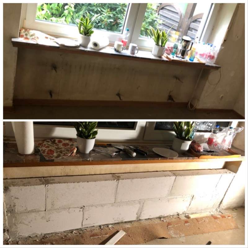

Hallo Leute,
ich bin gerade etwas am verzweifeln. Ich Saniere mein Altbau und habe in dem Zusammenhang die Fensterbänke rausgemacht, dann der Schreck, man sieht an der Wand Schimmel, dieser erstreckt sich so ziemlich über die ganze Fensterlänge.
Ich bin ratlos woher das Wasser kommt. Die Fenster sind vor 5 Monaten neu reingekommen. Meine Vermutung, dass irgendwo ein Fehler gemacht wurde. Das Mauerwerk scheint mir unter dem Fenster nass zu sein!
Die Feinster sind mit Schaum ausgespritzt und außen ist mit Silikon abgedicht, das sieht alles ziemlich gut aus!
Hat einer einen Tipp!?
Ich denke, an der gemauerten Hohlwand kann es nicht liegen, oder?
Vielen vielen Dank für die Hilfe!
Viele liebe Grüße!

  2. Fenstereinbau im Altbau: Luftdichtung mangelhaft – Schimmelrisiko!
    Fenstereinbau Mist?
    Wie wurde den die Innenseite der Bauschaumfuge luftdicht/dampfdicht verschlossen?
    Woraus sind den die Außenwände und wie dick ist die Wand im Bereich der Fensterbrüstung? Auf dem Foto sieht das nach Altbau aus mit schlecht oder gar nicht gedämmten Mauerwerkswänden?! Fenstereinbau ohne zusätzliche Dämmung der inneren Leibungen? Klar dass das zu Tauwasserniederschlag und Schimmel führt.
    Wurde vor dem Tausch der Fenster mal ein Lüftungskonzept nach DINAbk. 1946-6 für die Wohnung erstellt? Vermutlich nicht! Da hätte Sie ihr Fensterbauer aber unbedingt drauf hinweisen müssen!
    Nun ist schlecht gedämmte Bude zu dicht und die Raumluftfeuchte steigt und es kommt zu Tauwasserniederschlag und Schimmelpilzbildung an kühlen Bauteiloberflächen.

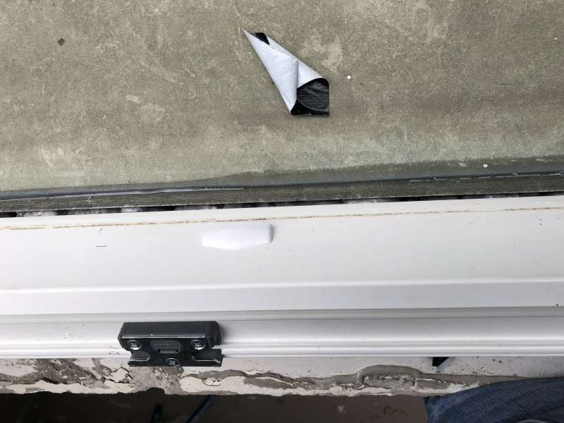

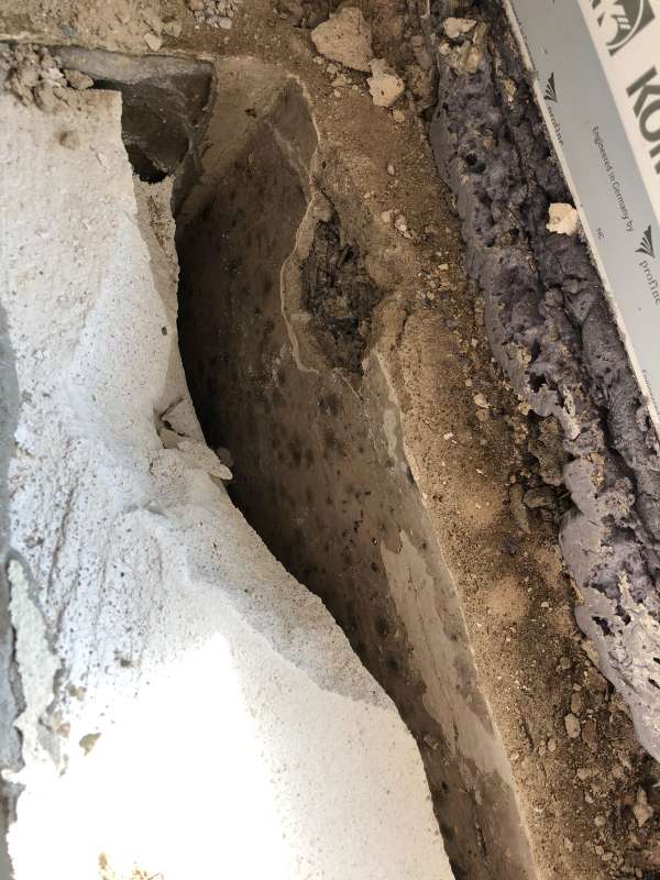

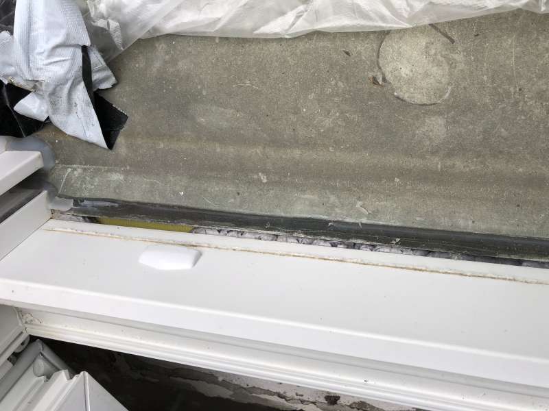

  4. Pfusch am Bau: Fensterbauer-Fehler an Außenfensterbank entdeckt!
    Fehler gefunden
    Ja, der Fensterbauer hat Murks gemacht. Die anderen Fenster sind top, leider ist die Anschlussfuge an der Außenfensterbank nicht bis zum ausgeschäumt worden und die Anschlussfuge wurde auch nicht gemacht. Das ganze wurde schön mit einer Plastikleiste verdeckt. Das einzige Gewerk was ich an dem Hau nicht selber gemacht habe, dann leider das.
    • BAU.DE / BAU-Forum: 1. Bild zu Antwort "Pfusch am Bau: Fensterbauer-Fehler an Außenfensterbank entdeckt!" auf die Frage "Feuchte Wand hinter Heizung: Ursachen, Schimmelbildung & Sanierung im Altbau?" im BAU-Forum "Modernisierung / Sanierung / Bauschäden"
    • BAU.DE / BAU-Forum: 2. Bild zu Antwort "Pfusch am Bau: Fensterbauer-Fehler an Außenfensterbank entdeckt!" auf die Frage "Feuchte Wand hinter Heizung: Ursachen, Schimmelbildung & Sanierung im Altbau?" im BAU-Forum "Modernisierung / Sanierung / Bauschäden"
