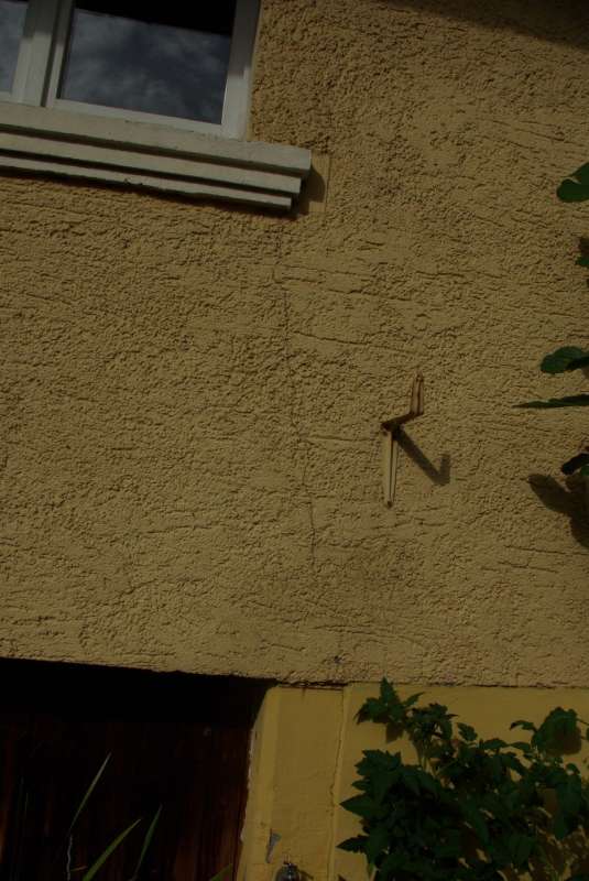

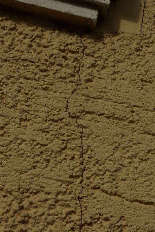

Mauerriss Sanierung: Spiralanker – Einbau in Vollziegelwand
Spiralanker einbauen
Folgendes Problem: Außenwand, 28 cm Vollziegel, der Regenwasserablauf war undicht und hat das Fundament unterspült. Als Folge hat sich in der Mauer ein Riss gebildet, der bis in den Innenraum geht. Außen ist er 2 mm breit, innen 1 mm. Den Ablauf habe ich reparieren lassen, seitdem tut sich auch rissmäßig seit Jahren nichts mehr. Meine Idee ist nun Packer zu setzen und dann Kunstharz hinein zu pressen. Ist das eine gute Idee? Anbei zwei Bilder. Man kann natürlich mit Kunstharz und Packer den Riss wieder schließen. Aber: Viel Aufwand um fast Nichts.Natürlich besteht kein Verbund der Steine mehr, die Tragfähigkeit des Mauerwerkes ist reduziert usw.
Auch Regen wird sich in dem Riss konzentrieren und die Wand durchfeuchten.
Aber das Gebäude wird nicht zusammenstürzen und es wird kein weiterer Schaden entstehen. Es wird vermutlich ein leichter Luftzug feststellbar sein, wenn der Wind auf der Wand steht.
Mit einer Spritze und sehr großer Kanüle kann man vermutlich Dispersionsfarbe in den Riss spritzen und ihn damit gegen Wind und Regen abdichten. Kosten bei 1 € für die Spritze incl Kanüle von der Apotheke plus der Farbe.
Wenn es nicht funktionieren sollte kann man immer noch Packer setzen.
Ist eine größere Maßnahme dann, stabilisiert das ganze aber.
Aber egal, was Sie machen, ob Sie meinem oder Paulines Vorschlag folgen, es wird hinter aussehen wie eine so genannte "Verschlimmbesserung".
Allerdings sollte der Riss schon verschlossen werden, damit in keinem Fall mehr Wasser in den Riss eindringen kann, denn dass wird auf jeden Fall der Fall sein, das derzeit Wasser eindringen wird.
Markus Reinartz -
