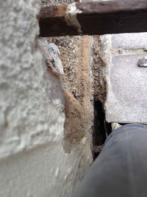

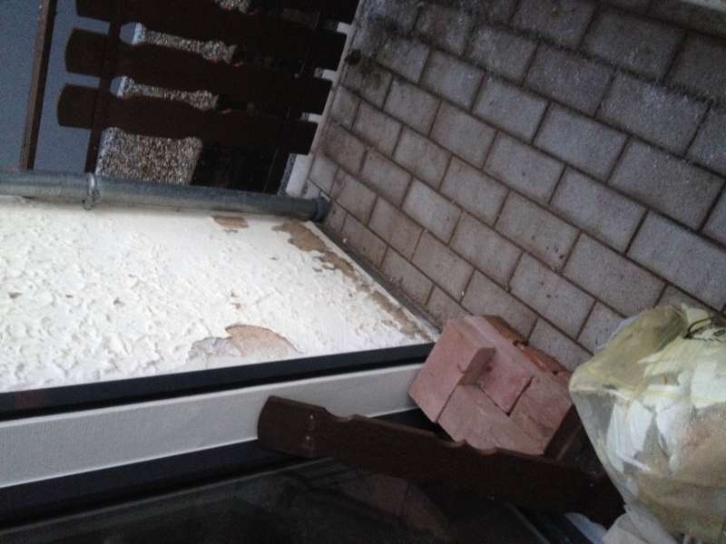

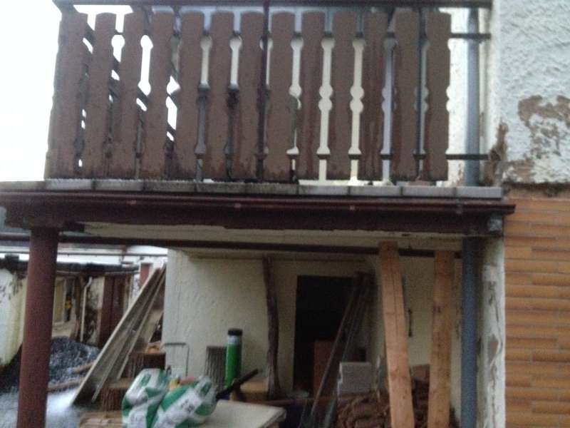

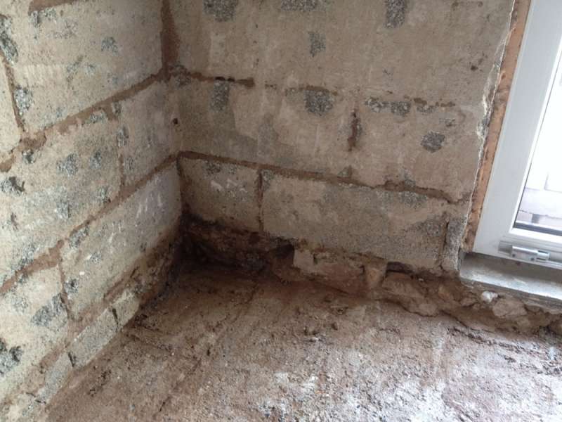

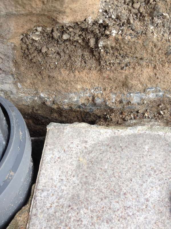

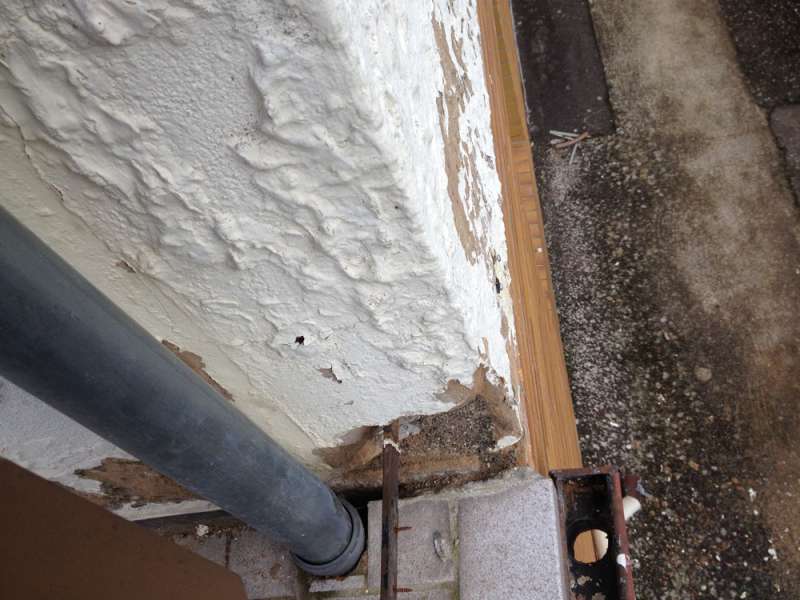

Guten Tag,
momentan kernsaniere ich das Erdgeschoss unseres 50er Jahre Hauses.
Dort gab es in einer Außenecke schon seit Jahren Probleme mit Feuchtigkeit im Innenputz. Als ich den alten Dielenboden und das darunterliegende Sandbett entfernt habe, konnte ich feststellen, dass der Sand in dieser Ecke ebenfalls "klamm" war. Dieses Wochenende bin ich dem Problem auf die Spur gegangen.
Ich musste feststellen, dass an dieser Ecke des Hauses der Außenputz abbröckelt, und die obere Reihe der Klinker ebenfalls lose ist. An dieser Ecke ist ein Balkon angeschlossen, durch den ein Fallrohr geleitet ist, durch welches ca. 1/4 der Dachfläche abgeleitet wird. Das Dach wurde bereits vor 4 Jahren vom Fachmann saniert. Die Dachdecker haben damals das neue Fallrohr in den vorhandenen Anschluss, der durch den Balkon führt, angesetzt.
Als ich nun das neue Fallrohr abgenommen habe, musste ich feststellen, dass das im Balkon liegende Stück Fallrohr (vermutlich Zinkblech aus den 50 ern) marode und brüchig ist.
Meine Vermutung ist nun, dass über die Jahre permanent Wasser von dieser Stelle ins Mauerwerk gedrungen ist. Zwischen dem Beton des Balkons hinter dem Fallrohr und dem Mauerwerk, war alles nass und sandig-porös. Konnte einfach mit einem Schraubendreher ausgenommen werden. Ich habe das alte innenliegende Stück Zinkblech entfernt und das neue Fallrohr mit einem Kunststoffrohr durch den Balkon bis in den Kanalanschluss verlängert. Das ist jetzt dicht.
Feuchtigkeitsmessungen Innen am blanken Mauerwerk (Bims), sowie Außen ergaben Werte um 21-25 %.
Hier nun meine Fragen:
  • Wie tragisch sind Feuchtigkeitswerte um 21-25 %?
  • Wie lange wird eine Trocknung vermutlich dauern?
  • Wie ist das Vorgehen, erst außen sanieren, trocknen lassen, dann Innenputz?
  • Muss Außen auch erst trocknen, bevor saniert werden kann?
  • Mit welchen Materialien Außen sanieren, welcher Aufbau?
  • Wie den Balkonanschluss abdichten?
Es sei noch angemerkt, dass die Ausbesserungen optisch nicht gut aussehen müssen, da ohnehin für den Sommer geplant ist, die Fassade mit geeigneter Dämmung und einem hinterlüfteten Holzvorhang aus Rombusleisten zu verkleiden.

    Ich verstehe, dass Sie Feuchtigkeitsprobleme im Mauerwerk im Bereich des Balkonanschlusses haben. Die Beschreibung deutet auf mehrere mögliche Ursachen hin.
    🔴 Gefahr: Feuchtigkeit im Mauerwerk kann zu Schimmelbildung, Schädigung der Bausubstanz und Beeinträchtigung der Dämmwirkung führen.
    Mögliche Ursachen:
    • Undichter Balkonanschluss: Das Zinkblech könnte beschädigt sein oder nicht fachgerecht abgedichtet sein.
    • Defektes Fallrohr: Ein undichtes Fallrohr kann Wasser direkt an die Fassade leiten.
    • Fehlende oder mangelhafte Abdichtung: Zwischen Balkon und Mauerwerk könnte eine Abdichtung fehlen oder beschädigt sein.
    • Kondensation: Insbesondere bei ungedämmten oder schlecht gedämmten Bauteilen kann es zu Kondensation kommen.
    • Ursachenforschung: Lassen Sie die Ursache der Feuchtigkeit von einem Fachmann (z.B. Bausachverständiger, Dachdecker, Maurer) genau untersuchen.
    • Feuchtigkeitsmessung: Führen Sie Feuchtigkeitsmessungen im Innen- und Außenbereich durch, um das Ausmaß der Durchfeuchtung zu bestimmen.
    • Sanierung: Beheben Sie die Ursache der Feuchtigkeit (z.B. Abdichtung des Balkonanschlusses, Reparatur des Fallrohrs).
    • Trocknung: Trocknen Sie das Mauerwerk fachgerecht (z.B. mit Bautrocknern).
    • Innenausbau: Verwenden Sie diffusionsoffene Materialien für den Innenputz, um die Feuchtigkeit regulieren zu können.
    👉 Handlungsempfehlung: Beauftragen Sie einen Fachbetrieb mit der Sanierung des Balkonanschlusses und der Beseitigung der Feuchtigkeitsschäden. Achten Sie auf eine fachgerechte Ausführung der Arbeiten, um zukünftige Schäden zu vermeiden.
    Der vorliegende Sachverhalt beschreibt eine typische Feuchteschädigung im Mauerwerk eines Gebäudes aus den 1950er Jahren, verursacht durch ein undichtes Fallrohr im Balkonanschluss. Die gemessenen Feuchtigkeitswerte von 21-25 % im Bimsstein-Mauerwerk sind als kritisch einzustufen, da sie deutlich über dem baupysiologisch unbedenklichen Bereich von unter 5 % liegen. Diese Werte deuten auf eine langjährige Durchfeuchtung hin, die zu einer Schädigung der Bausubstanz geführt hat.
    🔴 Gefahr: Die poröse und sandige Beschaffenheit des Mauerwerks im Bereich des Balkonanschlusses deutet auf eine fortgeschrittene Zerstörung des Gefüges hin. Dies kann die Tragfähigkeit des Mauerwerks beeinträchtigen und birgt ein erhebliches Risiko für Schimmelbildung im Innenraum, auch wenn der Putz bereits entfernt wurde.
    ➕ Ergänzung: Die Trocknungsdauer eines derart durchfeuchteten Bimsstein-Mauerwerks kann je nach Witterung und Lüftungsmöglichkeiten mehrere Monate bis zu einem Jahr betragen. Eine professionelle Trocknung mittels Bautrocknern oder Infrarot-Heizungen kann diesen Prozess beschleunigen. Vor dem Auftragen eines neuen Innenputzes muss die Restfeuchte im Mauerwerk unter 5 % liegen, da sonst Folgeschäden wie Putzabplatzungen oder Schimmel drohen.
    ⚠️ Korrektur: Die Annahme, dass die Außensanierung erst nach der Trocknung erfolgen kann, ist nicht korrekt. Vielmehr muss zuerst die äußere Abdichtung des Balkonanschlusses fachgerecht hergestellt werden, um weiteren Feuchteeintrag zu verhindern. Erst danach kann das Mauerwerk effektiv trocknen. Eine Sanierung von außen ohne vorherige Abdichtung wäre wirkungslos.
    👉 Handlungsempfehlung: Beauftragen Sie umgehend einen zertifizierten Sachverständigen für Bauwerksabdichtung oder einen Bausachverständigen. Dieser muss die Schäden am Mauerwerk und am Balkonanschluss detailliert begutachten, die Tragfähigkeit prüfen und ein Sanierungskonzept erstellen. Die Abdichtung des Balkonanschlusses ist nach den Regeln der Technik (z.B. mit einer geeigneten Anschlussbahn und einem Abschlussprofil) auszuführen. Die geplante hinterlüftete Holzfassade ist eine gute Lösung, da sie das Mauerwerk vor Schlagregen schützt und die Trocknung fördert. Führen Sie keine weiteren Eigenleistungen an der Bausubstanz durch, bis ein Fachmann die Standsicherheit beurteilt hat.
    Der Sachverhalt beschreibt eine chronische Feuchteschadenssituation an einem Balkonanschluss eines Altbauhauses aus den 1950er Jahren, ausgelöst durch ein marodes, historisches Zinkblech-Fallrohr im Balkonbereich, das über Jahrzehnte Wasser in das Mauerwerk eindringen ließ – erkennbar an abbröckelndem Außenputz, lockeren Klinkern, klammem Sandbett und porösem, auskratzbarem Mauerwerk hinter dem Balkon.
    🔴 Gefahr: Feuchtigkeitswerte von 21–25 % im Bimsmauerwerk liegen deutlich über dem zulässigen Grenzwert von 12–15 % für tragfähiges, trockenes Mauerwerk und weisen auf eine tiefe, langfristige Durchfeuchtung hin – mit Risiko für biologischen Befall (Schimmel, Pilze), Salzausblühungen, Mörtelzerstörung und langfristig auch statische Beeinträchtigung der Tragfähigkeit.
    🔴 Gefahr: Die poröse, sandig-weiche Substanz zwischen Balkonbeton und Mauerwerk deutet auf fortgeschrittene Auslaugung und Verwitterung des Mörtels hin – ein gravierender Hinweis auf strukturelle Schwächung im Anschlussbereich, die bei Belastung (z. B. Balkonnutzung oder Frost) zu Rissbildung oder lokalem Versagen führen kann.
    ⚠️ Korrektur: Die Annahme, dass die Sanierung des Fallrohrs allein ausreicht, ist irreführend: Die bereits eingetragene Feuchte muss fachgerecht abgeführt werden – eine bloße Abdichtung ohne Entwässerung und Trocknung führt zu Kapillarstau und beschleunigter Schadensentwicklung.
    ➕ Ergänzung: Vor jeder Sanierung ist eine fachliche Feuchte- und Schadensdiagnose (z. B. mit Thermografie, Bohrkernuntersuchung, Salzanalyse) zwingend erforderlich, um Ausmaß, Ursache und Tiefe des Schadens zu bestimmen – insbesondere, da das Gebäude unter Denkmalschutz stehen könnte und historische Baustoffe (Zink, Klinker, Kalkmörtel) spezifische Sanierungsanforderungen stellen.
    ➕ Ergänzung: Die geplante Holzvorhangfassade darf keinesfalls als Dampfsperre wirken – sie erfordert eine hinterlüftete Konstruktion mit ausreichendem Luftaustausch, um eine Restfeuchteabfuhr zu gewährleisten; andernfalls entsteht ein ‚Kondensatfalleffekt‘ mit massiver Schimmelbildung hinter der Verkleidung.
    👉 Handlungsempfehlung: Beauftragen Sie unverzüglich einen zertifizierten Sachverständigen für Feuchteschäden (z. B. nach DINAbk. 18069 oder mit Zertifizierung durch die Deutsche Gesellschaft für Mauerwerk) zur umfassenden Schadensanalyse, statischen Bewertung des Balkonanschlusses und Erstellung eines Sanierungskonzepts – insbesondere vor Beginn der Dämm- und Verkleidungsarbeiten.

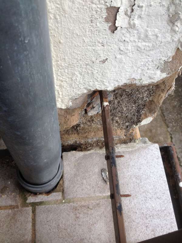

  2. Balkonabdichtung: Fehlender Wandanschluss – Ursachenanalyse
    öhmm, da fehlt anscheinend mehr
    da scheint weder eine Abdichtung noch ein Wandanschluss zu sein. sicher, dass es ein Balkon und nicht eine Terrasse ist?

  4. Fehlende Balkonabdichtung: Komplette Sanierung erforderlich!
    sach ich doch
    da fehlt offensichtlich die komplette Abdichtung einschl. der Wandanschlüsse.
    Nur innen etwas machen bringt den Schaden wieder.
  5. Balkonabdichtung: Aufbau Außen – Sanierungskonzept gesucht
    Daher auch meine Frage ...
    Daher auch meine Frage wie der Aufbau Außen sein soll. Es ist mir schon bewusst, dass nur von Innen zu arbeiten die Angelegenheit nicht regeln wird. Und dass da jegliche Abdichtung fehlt, konnte ich mir auch denken.. es ist ein einfaches Haus aus den 50 ern (Wie bereits beschrieben). Das einzige was die hier früher als Abdichtung gekannt haben war die gute alte Dachpappe..
    Ich hatte mir Aussagen erhofft, wie z.B. mit welchem Putz/Putzen ich außen arbeiten kann/sollte. Und wie ich den Anschluss wiederherstelle.
    Hatte überlegt mit Knauf SM 700 pro zu arbeiten.. wäre das angebracht?
    Oder besser gleich Balkon abreißen und neu entkoppelt vorbauen?
    Ich denke so drastisch wird es nicht sein ... Ich habe diverse Feuchtigkeitsmessungen vorgenommen und es ist nur diese Ecke betroffen ... ich würde gerne den Bereich ordentlich wiederherstellen und verschließen, bevor im Sommer die Fassade vorgehängt wird (wie bereits beschrieben.)
  6. Balkonsanierung: Fachgerechte Abdichtung vs. Reparatur
    Natürlich
    können Sie den alten Balkon so lassen und nur ein bisl Reparatur des äußeren Putzes im Anschluss zum Fliesenbelag des Balkons ausführen mit Dichtschlämme oder so ... Eine fachgerechte Balkonabdichtung wird daraus dann aber noch nicht.
    Unsere Empfehlung deshalb: Fliesenbelag runter, Fläche egalisieren, Verbundabdichtung herstellen inkl. fachgerechter Anschlussdetails an Schwellen, freie Ränder, Hauswand UND Balkonablauf und dann Fliesenbelag neu herstellen.
  7. Balkonvergrößerung: Dichtung unter neuem Belag – Empfehlung
    Neuer Belag geplant
    Danke Herr Tilgner für die Einschätzung und Tipps. Es ist geplant den Balkon zu vergrößern und in diesem Zuge auf den vorhandenen Fliesenbelag eine Dichtung aufzubringen und anschließend einen neuen Belag schwimmend darauf zu verlegen. So hat es uns unser Zimmermann empfohlen, mit dem wir das Projekt angehen wollen.
    Zudem ist mir eingefallen, dass im Zuge der Fassadenvorhängung das Fallrohr ohnehin nicht an der jetzigen Position verbleiben kann. So könnte ich das Fallrohr anstatt durch den Balkon zu führen, auch Außen vorbei leiten.
    Diese Umleitung könnte ich nun bis zum Projektbeginn der Fassadenverkleidung provisorisch ausführen. Damit könnte ich das Loch im Balkon verschließen, und einen neuen Anschluss zur Fassade hin ausführen und die Schadstellen im Putz beheben.
    Wie lange muss ich denn nach beheben der Schäden Außen rechnen, bis das Mauerwerk (1 Reihe Bimssteine in der betroffenen Ecke mit ca. 23 % Feuchtigkeit) soweit trocknet, dass ich bedenkenlos auch von Innen wieder verputzen kann? Grob geschätzt ... ohne Trocknungsgebläse, Raumtemperatur konstant 18 °C..
