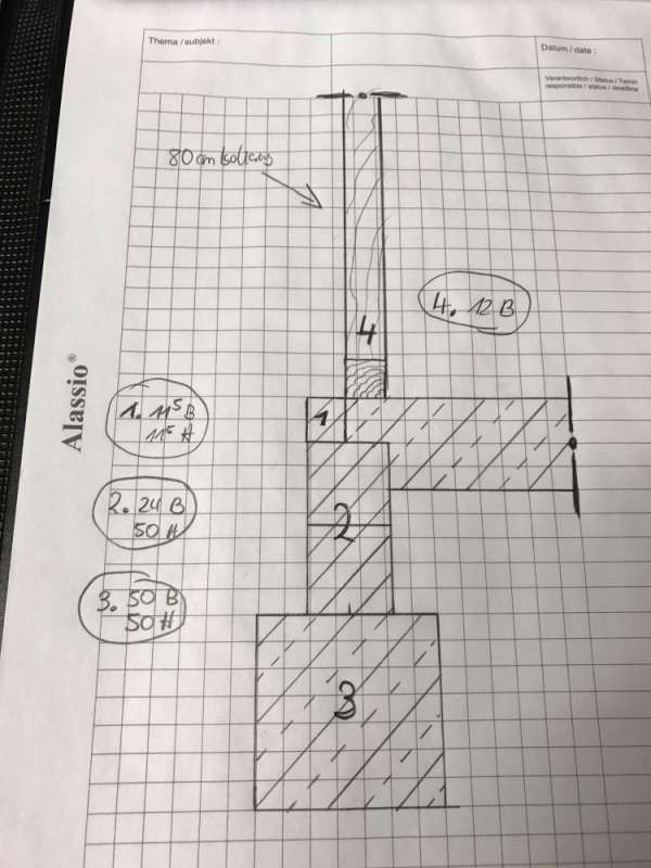

Hallo ich habe hier eine Zeichnung gemacht wie der aktuelle bestand ist. Nun wird auf den Balken eine 80 mm starke Dämmung drauf geschraubt und jetzt brauche ich ein bisschen Hilfe zu richtigen Ausführung der Isolierung und Abdichtung am Mauerwerk und Fundament .

    Vielleicht zeichnen Sie mal die Lage und Art des anstehenden Erdbodens mit ein und den Fußbodenaufbau und den kompletten Wandaufbau und Bauart der Fassade ...
    Naja, ehrlich  -  gibt"s da keinen Architekten  -  oder geht"s nur um einen kleinen DIY-Anbau?
    Holzrahmen + 8 cm Dämmung + 1 cm Außenputz
    Sockelüberstand 11,5 cm + 1,5 cm Sockelputz
    Da steht dann der fertige Sockelputz etwa 4  -  5 cm über den Fassadenputz über. Das ist suboptimal. Da brauchen Sie dann eine Sockelprofil für das WDVSAbk..
    Wenn der Sockel mehr als 30 cm aus dem Erdreich heraus ragt, dann muss die vertikale Abdichtung (Spritzwasserbereich) nur bis OK Sockel geführt und dort hinterlaufsicher abgeschlossen werden.
