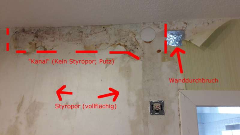

ich habe etwas größere Schimmelflecken im Eingangsbereich / Badbereich. Diese waren so zum Einzug vorhanden, laut Vormieter ist der Schimmel selbst auch "tot". Tatsächlich konnte ich in den drei Monaten, die ich hier in der Wohnung wohne keinen Fortschritt feststellen.
Ich möchte nun den Eingangsbereich neu tapezieren / streichen und dabei natürlich auch die Schimmelflecken beseitigen. Beim Entfernen der Tapete habe ich außerdem weitere Schimmelflecken dahinter entdeckt (im Deckenbereich).
Es handelt sich um einen Altbau, welcher jedoch vor einigen Jahren saniert wurde (neue Fenster, Heizkörper und Brennwertheizung)
Was die Sache etwas kompliziert macht, ist folgender Sachverhalt:

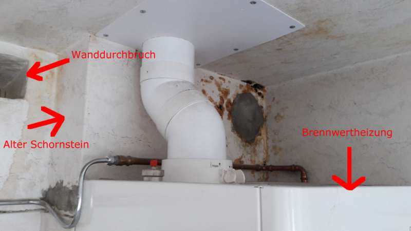

  • Zwischen Eingangsbereich und angrenzendem Badezimmer befindet sich ein Schornstein, der allerdings wohl nicht mehr verwendet wird (bzw. höchstens weitere innenliegende Rohre hat, die aber wegen der Brennwertheizung recht "kalt" sein sollten)
  • Die Wand, welche vom Eingangsbereich aus an den Schornstein grenzt, war mit dünnem Styropor verkleidet (ca. 3-4 mm). Laut Internet sowie einem verwandten Architekten macht eine Innendämmung aus Styropor wenig Sinn, daher wurde diese nun bereits entfernt (auch, um eventuellen Schimmel dahinter aufzudecken)

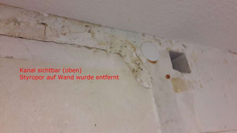

  • Am oberen Rand dieser besagten Wand befindet sich eine Art "Kanal", ein langes Stück Putz/Gips, auf welchem auch der meiste Schimmel angesiedelt ist. Dieses Stück lässt sich nicht einfach entfernen (auch mit dem Hammer nicht). Da ich allerdings nicht weiß, was sich dahinter befindet, möchte ich ungern nun mit aller Gewalt das Stück entfernen (nicht, dass ich nachher "halb im Schornstein" lande, obwohl der ja eine Mauerwand haben sollte?) Dieses lange Putz-Stück ist jedoch ein klein bisschen "wackelig", also wenn man an einem Ende drückt/zieht sieht man, dass sich die ganze Platte bewegt (halber Millimeter ca).

  • Bild 01 zeigt die betroffene Wand aus der Badezimmerseite
  • Bild 02 zeigt die betroffene Wand im Eingangsbereich, welche ich oben beschrieben habe (also die andere Seite der Wand in Bild 01)
  • Bild 03 zeigt den "Kanal" in Nahansicht

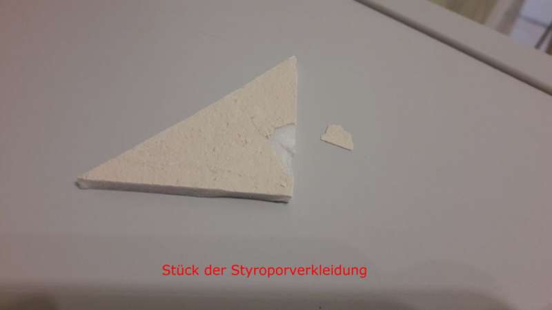

  • Bild 04 zeigt ein Stück der Styropor-Verkleidung

  • Weiß jemand, um was es sich bei dem "Kanal" handeln könnte?
  • Wie bekomme ich die Schimmelflecken am besten entfernt? Kann ich den Putz schleifen und anschließend neu verputzen? (Das frage ich nicht nur für den kleinen Kanal, sondern auch für die Decke  -  dazu existieren allerdings keine Bilder)
  • Sollte ich einen Wärmedämmputz verwenden, um die Wand zum Schornstein neu zu verputzen und Höhenunterschiede auszugleichen? (Obwohl da ja sowieso schon irgendeine Art Putz drauf ist) Übrigens befindet sich hinter der Wand des Eingangsbereichs nicht nur das Badezimmer (rechte Seite), sondern auch die Küche (linke Seite). Der Schornstein ist somit von drei Räumen "umzingelt".
Im Prinzip möchte ich nur den Schimmel entfernen und wissen, nach welchen Wandvorbereitungen ich wieder normal tapezieren und streichen kann.

    🔴 Gefahr: Der Schimmelbefall an der Decke und am "Kanal" (möglicherweise ein alter Putzträger oder eine Schornsteinabdeckung) deutet auf ein erhebliches Feuchteproblem hin. Die wackelige Platte könnte auf Hohlräume oder eine unzureichende Abdichtung zum Schornstein hindeuten, was ein Risiko für Feuchteeintritt und Schimmelwachstum darstellt. Eine bloße oberflächliche Entfernung des Schimmels durch Schleifen oder Streichen ist unzureichend und kann die Sporenverteilung in der Raumluft verstärken.
    ⚠️ Korrektur: Die Idee, den Putz zu schleifen und neu zu verputzen, ist ohne vorherige Ursachenanalyse gefährlich. Schimmel muss fachgerecht saniert werden, inklusive der Beseitigung der Feuchtequelle. Die Verwendung von Wärmedämmputz ohne Klärung der bauphysikalischen Situation (z.B. Tauwasserbildung am Schornstein) kann das Problem verschlimmern. Die dünne Styropor-Dämmung war tatsächlich kontraproduktiv, da sie die Taupunktebene verschoben hat.
    ➕ Ergänzung: Bei einem Altbau mit neuen, dichten Fenstern und einer Brennwertheizung ist die Gefahr von unzureichender Lüftung und erhöhter Luftfeuchtigkeit hoch. Der Schornstein wirkt als Kältebrücke, an der Kondenswasser entsteht. Eine professionelle Feuchte- und Schimmelpilzanalyse (z.B. mit einem zertifizierten Sachverständigen) ist unerlässlich, um die genaue Ursache zu ermitteln. Zudem sollte geprüft werden, ob der Schornstein noch genutzt wird oder ob eine Hinterlüftung möglich ist.
    👉 Handlungsempfehlung: Beauftragen Sie umgehend einen zertifizierten Sachverständigen für Schimmelpilzsanierung und Bauphysik. Lassen Sie die Feuchtequellen (Schornstein, Kältebrücken, Lüftungsverhalten) professionell analysieren. Führen Sie keine eigenständigen Schleif- oder Sanierungsarbeiten durch, da dies die Sporenbelastung erhöht. Nach der Ursachenbeseitigung ist eine fachgerechte Sanierung mit geeigneten Materialien (z.B. Sanierputz) und eine anschließende Überprüfung der Raumluftqualität erforderlich. Nur so können Sie langfristig Schimmelfreiheit und Gesundheitssicherheit gewährleisten.
    Der Sachverhalt beschreibt einen bestehenden Schimmelpilzbefall im Eingangsbereich und Bad eines sanierten Altbauobjekts, der sich sowohl an der Wand als auch hinter der Tapete und im Deckenbereich nachweisen lässt. Die Annahme, der Schimmel sei "tot", ist fachlich unzulässig: Schimmelpilzsporen bleiben auch nach Absterben lebensfähig und gesundheitsgefährdend, solange sie nicht vollständig entfernt werden. Die Entfernung der dünnen Styropor-Verkleidung war ein richtiger Schritt, da Innendämmung aus geschlossenzelligem Polystyrol bei fehlender diffusionsoffener Ausführung in Altbauten typischerweise zu Tauwasserbildung und Schimmelbildung führt.
    🔴 Gefahr: Der wackelige Putzkanal deutet auf eine strukturelle Schädigung hin – möglicherweise fehlende Haftung, Feuchteschäden oder bereits fortgeschrittene Substanzzerstörung durch Myzel. Ein mechanisches Herausbrechen birgt Risiko für Verletzungen, Staubexposition mit toxischen Sporen und mögliche Beschädigung der Schornsteinumhüllung oder angrenzender Bauteile.
    🔴 Gefahr: Der Schornstein als kaltstehendes Bauteil in einem dreiseitig umschlossenen Raum (Bad, Küche, Eingang) stellt eine klassische Schwachstelle für konstruktionsbedingte Kondensatbildung dar – besonders bei mangelhafter Luftwechselrate oder fehlender Dampfbremse. Die Schimmelpilzbesiedlung im oberen Wandbereich und an der Decke weist auf langfristige Feuchteexposition hin, die nicht nur oberflächlich, sondern tief in den Baustoff eingedrungen sein dürfte.
    ⚠️ Korrektur: Die Idee, den Schimmel durch Schleifen und Überstreichen zu beseitigen, ist gefährlich und unzulässig: Oberflächliche Bearbeitung setzt Sporen frei und hinterlässt infizierte Untergründe. Auch Wärmedämmputz ist hier kontraproduktiv – er würde die Diffusionssperre verstärken und die Feuchte weiter im Bauteil halten.
    ➕ Ergänzung: Vor jeder Sanierung ist eine fachkundige Feuchtemessung (z. B. mit Widerstandsmessgerät und Thermografie) sowie eine mikrobiologische Probenahme zur Artbestimmung (z. B. Aspergillus, Stachybotrys) zwingend erforderlich. Die Ursachenanalyse muss auch Lüftungsverhalten, Raumluftfeuchte und eventuelle Leckagen einbeziehen.
    ✅ Zustimmung: Die Entfernung der Styropor-Verkleidung war sachgerecht – sie war als Ursache für die Schimmelbildung sehr wahrscheinlich mitverantwortlich und musste vollständig beseitigt werden, um die Feuchteentwicklung zu unterbrechen.
    👉 Handlungsempfehlung: Beauftragen Sie unverzüglich einen zertifizierten Schimmelsachverständigen (z. B. nach DIN 18026 oder mit Zertifizierung durch die Deutsche Gesellschaft für Schimmelpilzsanierung) zur Ursachenanalyse, Schadenskartierung und Erstellung eines Sanierungskonzepts. Eine Eigenreinigung ist aufgrund der Gesundheitsrisiken, der Komplexität der Bauteilsituation (Schornstein, Altbau, mehrseitige Umgebung) und der rechtlichen Haftungsfragen strikt abzulehnen.

    • Alle identifizieren die unsachgemäße Styropor-Innendämmung als kontraproduktiv und ursächlich für die Schimmelbildung.

    • Qwen betont die strukturelle Gefährdung durch wackelige Putzkanäle (Substanzverlust, Myzeldurchdringung) – ein Aspekt, der bei GoogleAI und DeepSeek nicht vertieft wird.

  2. Schornsteinversottung statt Schimmel? – Erste Einschätzung
    Ich sehe keinen Schimmel
    auf den Fotos.
    Die Flecken über der Therme sehen mir eher wie alte Schornsteinversottung aus.
