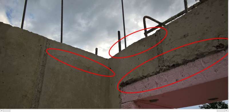

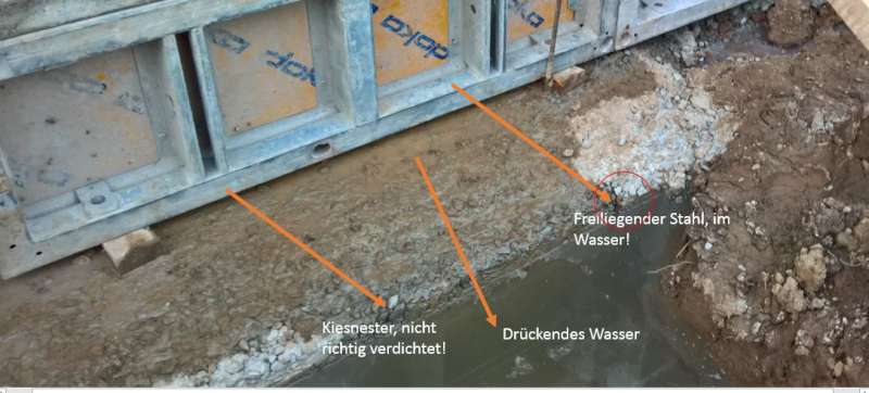

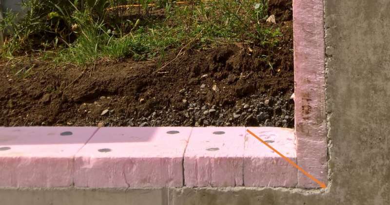

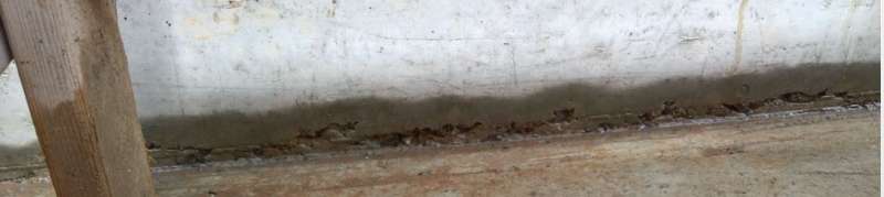

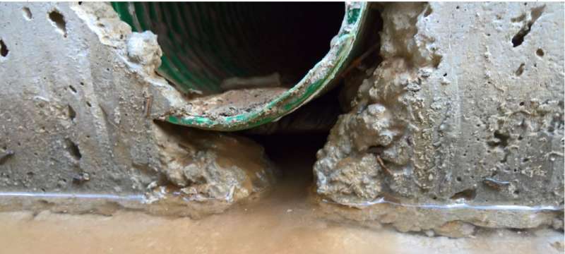

Dieser Thread diskutiert massive Bauschäden, die kurz nach Baubeginn aufgetreten sind. Es werden die möglichen Ursachen, Risiken und notwendigen Sofortmaßnahmen erörtert. Die Notwendigkeit eines Sachverständigen wird betont, um Baumängel zu identifizieren und die Verantwortlichkeiten zu klären. Die Diskussion umfasst auch die Bedeutung der Grundlagenermittlung und die Prüfung der vertraglich geschuldeten Leistungen.

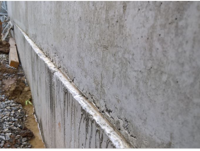

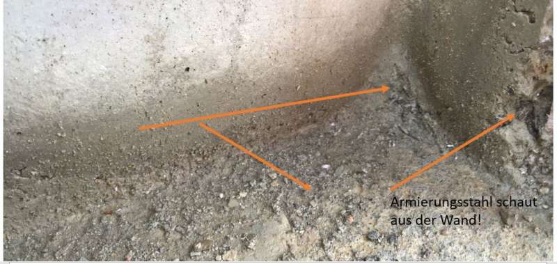

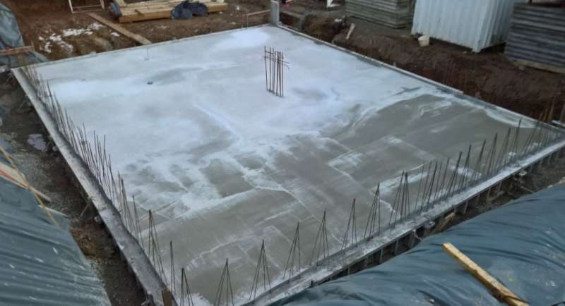

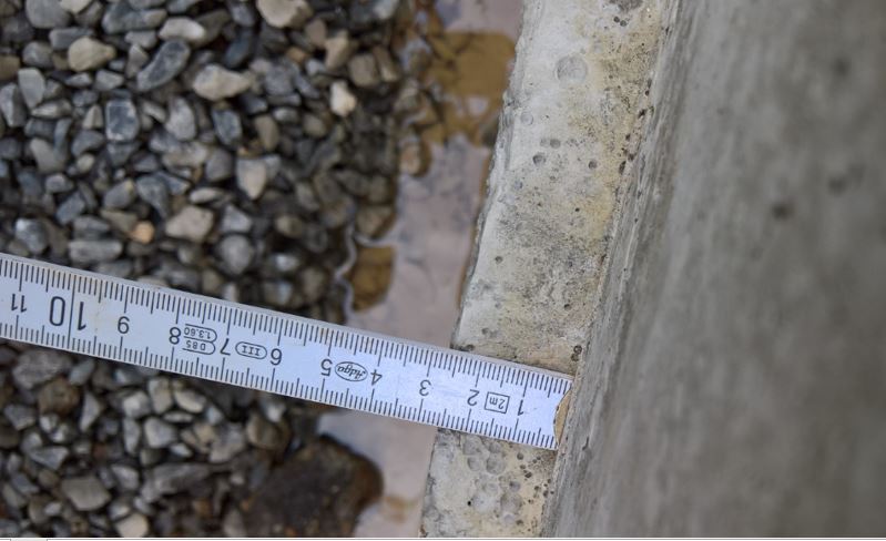

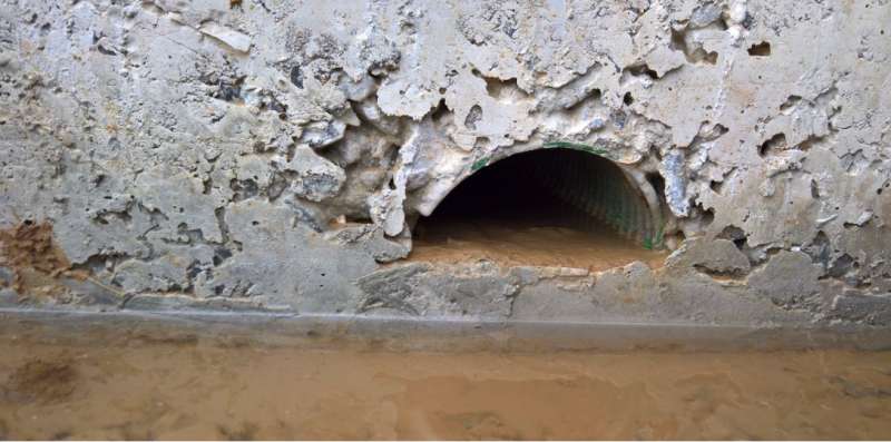

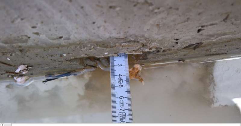

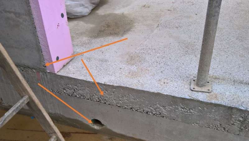

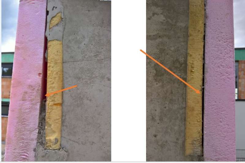

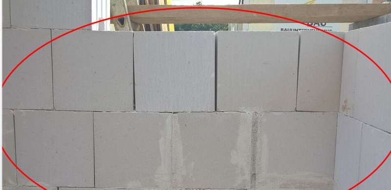

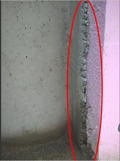

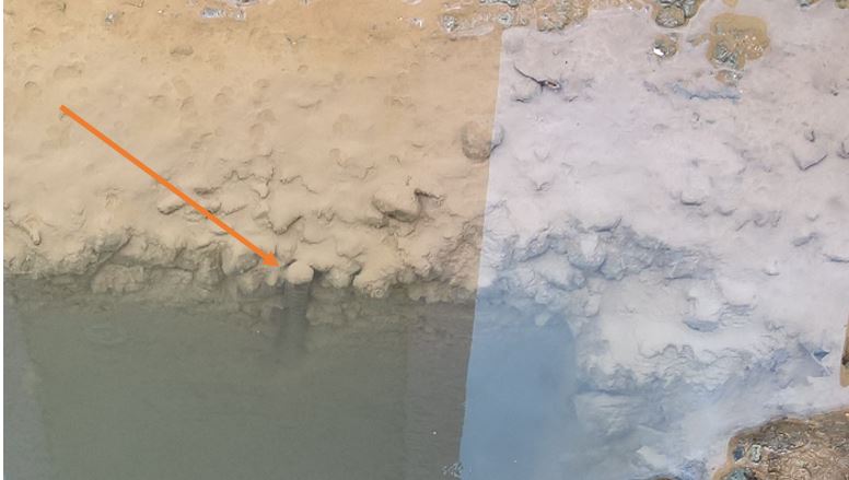

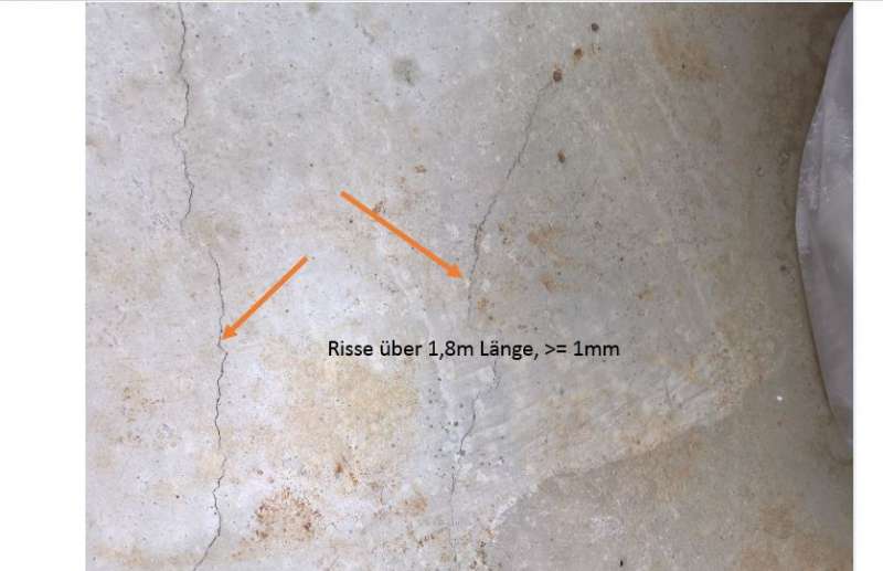

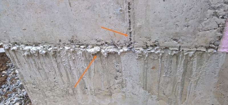

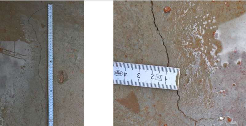

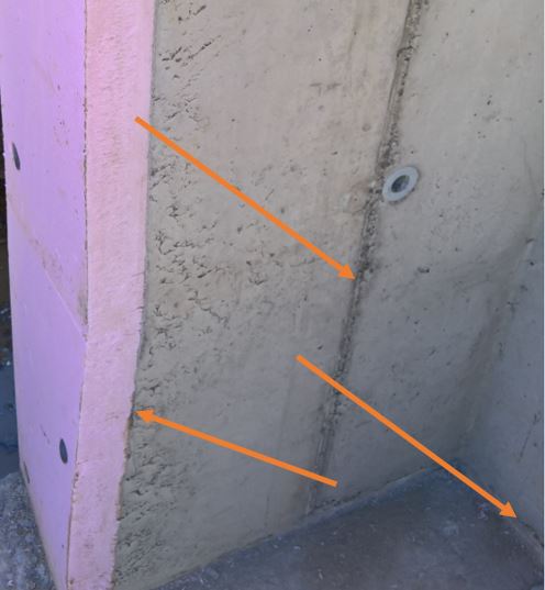

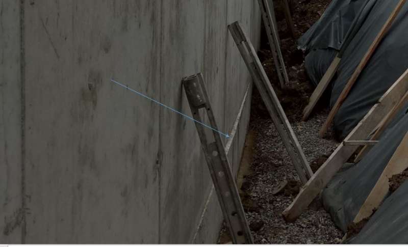

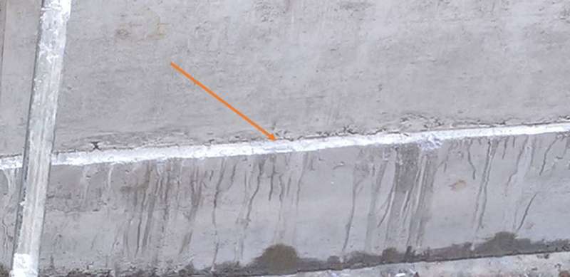

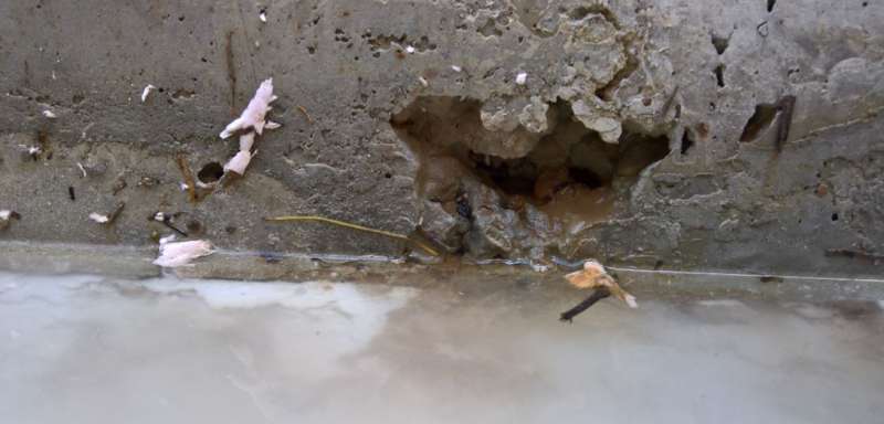

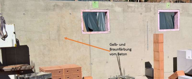

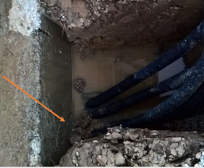

Massive Bauschäden nach 2 Wochen  -  bitte anschauen!

    🔴 KRITISCH: Sofortige Sperrung und Sicherung aller betroffenen Bereiche – keine weitere Nutzung bis zur fachlichen Freigabe durch einen zertifizierten Bausachverständigen.
    🔴 KRITISCH: Statische Risiken (Risse in tragenden Elementen, sichtbare Verformungen, unkontrollierte Setzungen) erfordern unverzügliche Prüfung durch einen staatlich anerkannten Statiker oder Sachverständigen nach DINAbk. 18115.
    🔴 KRITISCH: Bei jeglichem Hinweis auf Feuchteschäden (Schimmel, Farbaufblähung, feuchte Flecken) unverzügliche bauphysikalische Abklärung durch einen Fachmann – Eigenreparaturen oder Abdichtungsversuche sind untersagt.
    ⚠️ WICHTIG: Vollständige Dokumentation aller Schäden (zeitstempelte Fotos, Videos, schriftliches Protokoll mit Datum/Uhrzeit) ist zwingend für Beweissicherung und Gewährleistungsansprüche.
    ⚠️ WICHTIG: Keine eigenmächtigen Reparaturversuche oder provisorischen Maßnahmen – jede Intervention ohne fachliche Absicherung erhöht das Sicherheitsrisiko und kann haftungsrechtliche Nachteile verursachen.
    Ich verstehe, dass Sie massive Bauschäden nach nur zwei Wochen festgestellt haben. Das ist sehr ungewöhnlich und deutet auf gravierende Mängel hin.
    Mögliche Ursachen:
    • 🔴 Gefahr: Fehlerhafte Bauausführung (z.B. mangelhafte Abdichtung, falsche Materialien)
    • 🔴 Gefahr: Wasserschäden (z.B. durch undichte Dächer oder Rohre)
    • Setzungsrisse (insbesondere bei Neubauten)
    • Materialfehler
    Empfohlene Sofortmaßnahmen:
    • 🔴 Gefahr: Dokumentieren Sie die Schäden detailliert (Fotos, Videos, Protokolle).
    • Kontaktieren Sie umgehend einen Bausachverständigen für eine Schadensanalyse.
    • Informieren Sie Ihre Versicherung und den Bauunternehmer.
    👉 Handlungsempfehlung: Lassen Sie die Bauschäden umgehend von einem Bausachverständigen begutachten, um die Ursachen zu ermitteln und Folgeschäden zu vermeiden.
    Der vorliegende Sachverhalt beschreibt massive Bauschäden, die bereits zwei Wochen nach Fertigstellung aufgetreten sind. Dies deutet auf schwerwiegende Mängel in der Planung, Ausführung oder den verwendeten Materialien hin. Eine zeitnahe und fachgerechte Untersuchung ist unerlässlich, um die genauen Ursachen zu ermitteln und Folgeschäden zu vermeiden.
    🔴 Gefahr: Bei "massiven Bauschäden" in dieser frühen Phase besteht ein hohes Risiko für verdeckte Mängel an der Bausubstanz, wie z.B. unzureichende Abdichtungen, fehlerhafte Statik oder mangelhafte Trocknung. Diese können zu erheblichen Sicherheitsrisiken und Wertverlust führen.
    ➕ Ergänzung: Es ist dringend zu prüfen, ob die Schäden auf Baumängel, Planungsfehler oder unvorhergesehene Umwelteinflüsse zurückzuführen sind. Eine detaillierte Dokumentation aller Schäden mit Fotos und Beschreibungen ist für die Beweissicherung unerlässlich.
    ⚠️ Korrektur: Der Titel suggeriert eine Frage nach "Sofortmaßnahmen". Tatsächlich ist die erste und wichtigste Maßnahme die sofortige Sicherung der betroffenen Bereiche, um eine Gefährdung von Personen und eine weitere Ausbreitung der Schäden zu verhindern. Eigenmächtige Reparaturversuche sind zu unterlassen.
    👉 Handlungsempfehlung: Beauftragen Sie umgehend einen unabhängigen Bausachverständigen mit der Erstellung eines detaillierten Gutachtens. Informieren Sie parallel dazu schriftlich den Bauunternehmer oder die ausführende Firma über die Mängel und setzen Sie eine angemessene Frist zur Nachbesserung. Dokumentieren Sie sämtliche Kommunikation und Schäden lückenlos. Ziehen Sie bei Bedarf rechtlichen Beistand hinzu, um Ihre Gewährleistungsansprüche zu sichern.
    Ein Auftreten massiver Bauschäden bereits nach zwei Wochen ist ein extrem auffälliges und schwerwiegendes Signal, das auf gravierende Planungs-, Ausführungs- oder Materialfehler hinweist – etwa falsche Bauphysik, unzureichende Statik, fehlerhafte Fundamentierung oder gravierende Mängel bei der Baustelleneinrichtung.
    🔴 Gefahr: Solche raschen Schäden können auf instabile Tragwerkskomponenten, unzulässige Setzungen, kritische Feuchteschäden oder unkontrollierte Baustoffreaktionen (z. B. falsch dosierter Beton) hindeuten – mit akuter Gefahr für die Gebrauchstauglichkeit und Sicherheit des Bauwerks.
    🔴 Gefahr: Bei fortgesetzter Nutzung ohne Klärung besteht Risiko von plötzlichem Versagen einzelner Bauteile, insbesondere bei Lastwechseln oder Witterungseinflüssen wie Regen oder Frost.
    ⚠️ Korrektur: Der Begriff "Sofortmaßnahmen" im Titel suggeriert Eigeninitiative – doch bei solchen zeitnahen, massiven Schäden sind keine Eigenreparaturen oder provisorischen Maßnahmen zulässig; jede Intervention ohne fachliche Absicherung kann die Gefährdung erhöhen.
    ➕ Ergänzung: Zu untersuchen sind u. a. die Baugrundverhältnisse, die statische Einbindung aller Bauteile, die Feuchtesituation im Fundament- und Kellerbereich sowie die Dokumentation der Ausführung (z. B. Betonprüfberichte, Verdichtungsprotokolle).
    ❌ Widerspruch: Eine zeitliche Einordnung als "normaler Bauprozess" oder "vorübergehende Erscheinung" ist fachlich vollkommen unzulässig – zwei Wochen sind im Bauwesen ein extrem kurzer Zeitraum für derartige Schäden.
    👉 Handlungsempfehlung: Unverzüglich einen staatlich anerkannten Sachverständigen für Schäden im Bauwesen (z. B. nach DIN 18115 oder mit Zertifizierung nach ISO/IEC 17024) beauftragen – vor allem zur statischen und bauphysikalischen Bewertung sowie zur Klärung der Haftung und weiteren Vorgehensweise.

  9. Baupfusch-Verdacht: Schwarze Wanne vs. Ausführungsmängel
    Na eine schwarze Wanne bauen Sie aber das gerade eben nicht!
    vorneweg: ich bin Laie, aber das was ich hier sehe, sieht für mich ganz gewaltig nach Baupfusch aus!
    Wir haben eigentlich einen Gutachter (Ing-Büro + Architekt), der den Bau begleiten soll, aber diesem ist dies bislang nicht aufgefallen. Ich frage mich, wie das sein kann.
    Wir haben: massive Kiesnester, eine fehlerhafte Drainagen Bodendurchführung, offenbar keine PE Folie und Sauberkeitsschicht, schief gegossene Betonwände, Risse in der Bodenplatte von 1 mm und größer, enorme Kiesnester innen wie außen, vor allem im Bereich Betonwand und Bodenplatte / Streifenfundament, dazu auch Kiesnester im Streifenfundament, eine schief aufgesetzte Betonwand auf der Bodenplatte (schaut entweder 1-2 cm drüber, oder ist 3-4 cm nach hinten versetzt), schief gemauerte Ziegel, teilweise sogar mit PU Schaum, usw. usw.
    Da Bilder mehr als tausend Worte sagen, versuche ich diese nun anzuhängen.
    Ich schätze, ich muss sofort einen Baustopp verhängen und brauche einen neuen Gutachter, oder übertreibe ich?

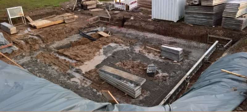

    Weitere Bilder Nochmals Bilder (wird immer krasser!) Noch ein paar Bilder Weiter geht"s  -  jetzt wird"s richtig krass! Ist da überhaupt noch etwas zu retten? Sieht für mich fast nach Totalschaden aus?! Wie will man das denn fachgerecht und dauerhaft wasserdicht sanieren? der dann alles besichtigt und die Fehler bewertet. Das geht hier trotz der vielen Fotos etwas über unsere Möglichkeiten.
    Soll das Ganze eine komplette WU-Konstruktion werden (Weiße Wannde nach WU-Beton-Richtlinie)?
    Hallo. Beton der Bodenplatte ist. angeblich C25,15 cm dick. Drumherum Streifenfundamente.
    Gebaut wird keine weiße Wanne, sondern schwarze Wanne mit Bitumendickbeschichtung
    Wenn ich das richtig sehe fehlt die Sauberkeitsschicht und die PE Folie. Wozu sind diese mit Folie überdeckten Schotter Hügel in der Bodenplatte?

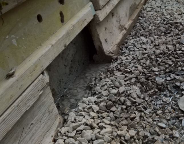

    Die Unterspülung des Fundaments mit Wasser dürfte auch nicht normal sein. Wie finde ich einen guten Sachverständigen? Wie erwähnt haben wir einen von Anfang an mit der Bauüberwachung beauftragt, dieser taugt aber nix..
    Das ist sicher!
    Nur etwas schwarzes drauf zu schmieren begründet noch nicht die Ausführung der Bauweise einer "schwarzen Wanne"!
    Eine schwarze Wanne ist rund herum schwarz. Eine Abdichtung auf der dem Wasser zugewandten Seite. Dies bedeutet, auch unter der Bodenplatte, und die Abdichtung die dann wiederum an den Wänden anschließt. Tutttokomplettorundherum!
    Das haben Sie doch nicht.
    Sie bekommen eine normale Bodenplatte, offensichtlich auf Fundamenten, die nicht ausreichend dick genug ist um selbst als Bauteil dicht genug zu sein, insebesondere auch der schlechten Ausführung wegen nicht.
    Bei einer schwarzen oder auch bei einer weißen Wanne, benötigen Sie keine Dränage. Die ist eher dann auch noch kontraproduktiv.
    Bei der Verlegung einer Dränage generell jedeoch, stellt sich im Übrigen die Frage ob Sie überhaupt eine verlegen dürfen. Dränage sind nämlich an ein offenes Gewässer anzuschließen (See, Bach, Meer, Fluss, Vorfluter, etc.) oder auf den Grundstück zu verrieseln. Haben Sie denn überhaupt ein offenes Gewässer in der Nähe oder dürfen Sie überhaupt auf Ihrem Grundstück verrieseln, oder dürfen Sie die Dränage an das städtische Abwassersystem anschließen. Dies sollte aus dem Entwässerungsgesuch und der Baugenehmigung hervor gehen.
    Ein paar Wände, auf die etwas schwarzes (vermitlich KMB) drauf geschmiert wird weswegen es lange noch keine schwarze Wanne ist, was Sie da gerade bauen lassen.
    Wie Herr Tilgner schon sagte, beauftragen Sie einen Sachverständigen der sich richti, richtig auskennt und nehmen Sie den Unternehmer in die Pflicht.
    Lesen Sie auch hier, da steht auch schon einiges zur Abdichtung, drückendes Wasser, schwarze und weiße Wanne, Dränage usw. etc..
    Oder auch hier ... ,
    Oder auch hier ...
    Oder auch hier ...
    Und hier ...
    ach so, und Sie haben Entwässerungsrohre unterhalb der Bodenplatte verlegen lassen! Entwässerungsgegenstände die oberhalb der Rückstauebene anfallen und angeschlossen werden müssen (also in der Regel die im Erdgeschoss), dürfen nicht unetrhalb der Rückstauebene (also in der Regel über die Entwässerungsrohre im Kellergeschoss unterhalb der Bodenplatte) entwässert werden.
    Was ist mit dem Rückstauschutz der Entwässerung, wie wird der geregelt und bewerkstelligt.
  10. Rohrleitungs-Details: Bauschaden-Beurteilung
    Bis auf das Rohr, das offenbar
  11. Da bin ich anderer Meinung
  12. Bauschaden-Ansprüche: Gerichtsfeste Mängel vs. Toleranzen
    Na dem würde ich an Ihrer Stelle einmal locker entgegen sehen, auch bei Gericht!
    mit Bindemittel zugeschwemmt wurde, kann ich keine Mängel erkennen, die einen Rückbau oder Baustopp gerichtsfest belegen würden.
    Die Verfärbungen an der Betonwand und eine Abweichung von wenigen cm ist kein Grund für irgendwelche Ansprüche.
    Das kann ein vereidigter SV in der Realität aber besser beurteilen als ich auf dem Foto.
    Eine besonders sorgfältige Ausführung sieht zweifellos anders aus. Aber die Mängel scheinen mir mit Spachtelmasse behebbar zu sein. Wenn es eine schwarze Wanne wird, spielen die Kiesnester und Undichtigkeiten keine Rolle. Die Dichtung übernimmt ja die Spachtelmasse.
    Sie gehen also ein hohes Risiko ein, wenn Sie in Richtung Baustopp oder Vertragskündigung tätig werden.
    Zumindest einen weiteren Sachverständigen sollten Sie hinzuziehen und im übrigen die Arbeiten möglichst BEI der Ausführung kontrollieren (lassen).
    Sollte es zum Rechtsstreit kommen, wird die Ansicht Ihres SV sowieso von der Gegenseite abgeschmettert.
    Erst der vom Gericht bestellte SV wird letztlich vom Gericht anerkannt werden. Das dauert mindestens ein Jahr bis der tätig werden kann.
    Sehe ich anders, denn die Wände sind schief und nicht in der Flucht, stehen mal über, mal zurück, besitzen massivst Lunker und Kiesnester, die Feuchtigkeit drückt von unten gegen das Fundament / Bodenplatte, der Stahl rostet bereits und die Risse werden stündlich mehr und breiter, Kellerwände wölben sich nach innen, usw.
    Wir haben nun bereits Risse von 3-4 mm  -  das soll kein Mangel sein? Da ist es doch nicht damit getan, etwas Epoxidharz draufzuklatschen. Zumal auch die Streifenfundamente zig Kiesnester zeigen. Und wo ist die PE Folie und Sauberkeitsschicht, wie in der Bauleistungsbeschreibung versprochen?
    Und eine echte schwarze Wanne bekommen wir ja wirklich nicht, sondern lediglich eine bituminöse Abdichtung. Keine Wanne!
    Für mich sind das genug Gründe, an der Tragfähigkeit und Langlebigkeit der Konstruktion gehörig zu zweifeln. Ich werde sehen, was der Generalunternehmer morgen sagt und notfalls den Gutachter einschalten.
    Wenn es eine schwarze Wanne werden soll ...  -  wie der Wiki-Schreiber in den Raum stellt- ... entfällt, weil es kann keine mehr werden.
    Und Lunker interessieren schon, da der Beton verdichtet werden muss, wenn er eingebaut wird, und da gibt es dann keine Lunker und Nester.
    Überlegen Sie einmal zusätzlich, wie es sich mit der Entwässerung sowie mit der Dränage verhält, da ist ja auch einiges im Argen.
    Ich denke mal dass Sie dringend fachkundige Hilfe benötigen.
    Mit einem sachkundigen Fachkundigen brauchen Sie auch den Gang zum Gericht nicht zu scheuen. Auch wenn der falsch liegende Wiki-Schreiber das irgendwie anders sieht, macht dies weiter nichts, denn an den bereits schon auf den Fotos sichtbaren Umständen ändert das weiter ebenso nichts.

    "Trifft es zu, dass statisch relevante oder rissbreitenbegrenzende Bewehrung im Bereich ... keine ausreichende Betonüberdeckung aufweist und stellenweise frei liegt? "
    "Trifft es zu, dass in Betonwand xy Risse mit einer Länge von mind ... und einer Rissbreite von ... vorhanden sind und diese Risse sanierungsbedürftig sind. "
