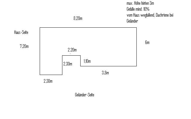

Hallo!
Ich hoffe ich frage da im richtigen Forum. Die Abdichtung der Terrasse muss erneuert werden, es handelt sich um ca. 60 m² zubau zu einem Altbau.
Unter der Terrasse 1 Wohnraum ca. 20 m² (ist aktuell von innen gedämmt (wahrscheinlich auch nicht optimal ...) , Rest Abstellfläche/Werkstatt ungeheizt.
Aufbau Aktuell:
Ziegelmauern, Stahlbetondecke, Gefälleestrich, so eine Art Bitumen mit einem Gewebe darin, nochmal eine Bitumenbeschichtung ohne Gewebe, Fliesenkleber, Fliesen
Problematik:
Pfusch, Wasser durch die Fliesenfugen hat den Fliesenkleber gelöst, man kann die Fliesen und den Kleber ganz easy mit der Hand abheben, der Kleber ist nass. Unter der 1. Bitumenschicht ohne Gewebe- ebenfalls nass Unter der Gewebe/Bitumenschicht=> keine Ahnung so weit bin ich noch nicht t unten.. Auf jeden Fall sieht man dass in den Eckbereichen, wo z.B. die Alugeländerstehern verankert sind die Wände nass sind ...
Lösungen:
So also es sollte jetzt vor dem Winter noch eine Lösung her ... ich habe begonnen Fliesen + Kleber + 1. Bitumenschicht zu entfernen ... das löst sich mühelos : ( Somit sollte keine Wasser mehr "stehen" bleiben, die unterste Bitumen/Gewebeschicht scheint zu kleben/halten.
Ich habe eine Überdachung der Terrasse angefragt, da der Kostenpunkt allerdings bei ca. 20 K liegt kann ich mir das momentan nicht leisten, daher muss eine "Not Lösung" her.
Wie wäre es Flemmbahnen auf die Bitumen/Gewebeschicht aufzubringen, um die Zeit bis eine Überdachung (ca. 1-2 Jahre) gemacht wird zu überbrücken?
Anbei eine Skizze, den Text dabei bitte einfach vergessen 😉
Danke!

    🔴 KRITISCH: Keine Verwendung von Fleecebahnen als Abdichtung – sie sind wasserdurchlässig und bieten keinerlei Barrierefunktion; nur geprüfte Dichtungsbahnen mit min. 15 cm hochgezogenen Randanschlüssen zulässig.
    ⚠️ WICHTIG: Sofortmaßnahme bei aktuellem Wassereintritt: Provitorische Abdeckung mit witterungsbeständiger Plane und definiertem Gefälle (min. 2 %), um weiteren Feuchteeintrag zu unterbinden.
    ⚠️ WICHTIG: Thermografie- und Feuchtemessung vor Sanierung – insbesondere an Geländerverankerungen, Wandanschlüssen und Eckbereichen – zur Erfassung verborgener Durchfeuchtung.

    ➕ Ergänzung: Die geplante Notlösung mit Flembahnen auf der verbleibenden Bitumenschicht ist fachlich kritisch zu sehen. Eine dauerhafte Haftung auf dem alten, möglicherweise verschmutzten oder feuchten Untergrund ist fraglich. Zudem werden die kritischen Anschlüsse an Wände und Geländer nicht fachgerecht gelöst. Eine fachgerechte Sanierung erfordert den vollständigen Rückbau aller Schichten bis auf den Rohbeton, eine gründliche Trocknung und den Neuaufbau mit einem geprüften Abdichtungssystem.
    ⚠️ Korrektur: Die Annahme, dass die unterste Bitumenschicht noch hält, ist trügerisch. Die Durchfeuchtung unter den Fliesen zeigt, dass das gesamte System versagt hat. Eine Teilreparatur wird das Problem nicht nachhaltig lösen, sondern lediglich die Schäden am Baukörper weiter voranschreiten lassen.
    👉 Handlungsempfehlung: Beauftragen Sie umgehend einen zertifizierten Bausachverständigen oder Fachbetrieb für Abdichtungstechnik. Lassen Sie den Ist-Zustand der Betondecke und der Durchfeuchtung der Wände professionell bewerten. Für die Übergangszeit von 1-2 Jahren ist eine provisorische Abdeckung mit einer robusten Plane und ausreichendem Gefälle die sicherere und kostengünstigere Alternative, um weiteren Wassereintritt zu verhindern. Planen Sie die vollständige Sanierung der Terrasse mit einem fachgerechten Abdichtungssystem und einer Überdachung als langfristige Lösung.

    ⚠️ Korrektur: Eine bloße Aufbringung von Fleecebahnen auf die bestehende Bitumenschicht ist keine Abdichtung, sondern ein weiterer Pfusch: Fleecebahnen sind keine Dichtungsbahnen, sie sind wasserdurchlässig und dienen lediglich als Schutz- oder Trennlage – sie bieten keinerlei Barrierefunktion gegen Wasser.
    ➕ Ergänzung: Eine funktionstüchtige Terrassenabdichtung erfordert mindestens: eine vollflächige, fehlerfreie Dichtungsbahn mit mindestens 15 cm hochgezogenen Randanschlüssen, eine mechanisch geschützte Schutzschicht, eine Trennlage, ein geeignetes Tragsystem (z. B. Stelzlager), ein ausreichendes Gefälle (min. 2 %) und eine regenwassergeführte Entwässerung mit mindestens zwei Abläufen.
    ❌ Widerspruch: Die Annahme, dass das Entfernen der oberen Schichten (Fliesen, Kleber, oberste Bitumenschicht) das Problem löst, ist falsch: Solange die unterste Bitumenschicht beschädigt, porös oder nicht vollflächig haftend ist, bleibt die Feuchtequelle aktiv – und das Wasser sucht sich neue Wege, z. B. über die Anschlussfugen zu Geländern oder Maueranschlüssen.
