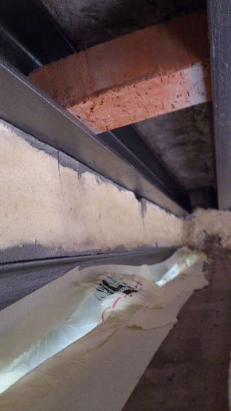

ich habe im Wohnzimmer einen großen Rollladenkasten der wg, Einbau eines Motors, Dämmung usw. saniert wird. (siehe Bilder)
Der Fensterdruchbruch wurde Anfang der 80er auf ca. 3 m vergößert und mit Stahlträgern gesichert. (siehe Zeichnung) Im Prinzip wurde mit den Trägern ein Hohlraum geschaffen in dem der Rollladenpanzer unterkam. Bis hierhin soweit üblich denke ich.
Meine Frage hierzu:

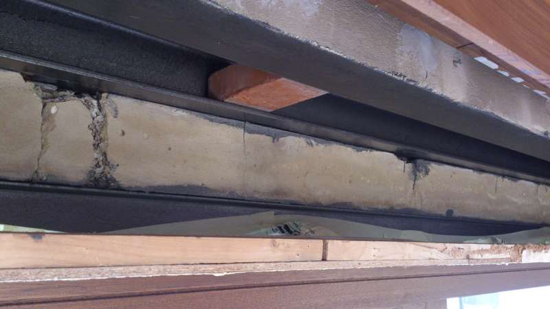

Zwischen den Stahlträgern waren Backsteine lose eingelegt, Sinn und Zweck? Habe sie rausgenommen und die Träger streichen zu können. Soll ich diese einfach wieder reinlegen und meine Dämmung einbauen oder diesen Hohlraum richtig vermaueren?

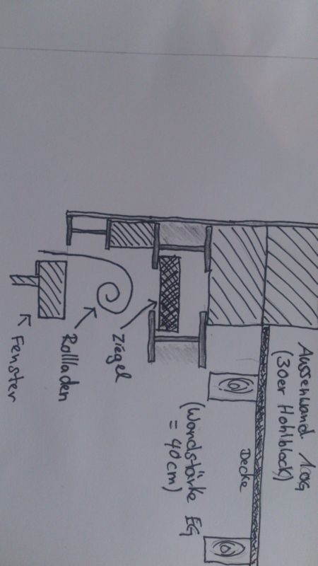

Die andere Frage ist, ob das wirklich damals so optimal gelöst wurde. Die Träger liegen im EGAbk. auf einer 40 cm Vollbims-Wand auf, (Außenkanten der Wand), jedoch ist im 1 OGAbk. nur eine 30 cm Hohlblockwand.
Wie ihr auf der Zeichnung seht liegt der Stein im OG nur wenige cm auf dem inneren Stahlträger auf. Ist das wirklich so gut gelöst? Daher auch die Frage ob man das ganze vielleicht fest ausmauert.
danke für eure Hilfe

    🔴 KRITISCH: Sofortige statische Prüfung durch einen zertifizierten Statiker oder Sachverständigen für Bautechnik – insbesondere wegen unzureichender Auflagerung der Stahlträger im Obergeschoss auf einer 30 cm Hohlblockwand.
    🔴 KRITISCH: Keine weitere Veränderung (Entfernung/Ersetzen von Backsteinen, Einbau von Dämmung, Vermauerung) vor Vorlage eines fachlich geprüften Sanierungskonzepts.

    🔴 Gefahr: Die größte Gefahr liegt in der unklaren Statik der Konstruktion. Die Auflagerung der Stahlträger im Erdgeschoss auf einer 40 cm Vollbims-Wand erscheint zunächst ausreichend, jedoch ist die Lastabtragung im 1. Obergeschoss auf eine nur 30 cm Hohlblockwand kritisch. Die Zeichnung deutet darauf hin, dass der Stein im OGAbk. nur wenige Zentimeter auf dem inneren Stahlträger aufliegt. Dies kann zu einer unzureichenden Lastverteilung führen und langfristig Setzungen oder Risse im Mauerwerk verursachen. Eine solche Konstruktion ohne statische Berechnung ist ein erhebliches Sicherheitsrisiko.
    ⚠️ Korrektur: Die Annahme, dass die lose eingelegten Backsteine einfach wieder zurückgelegt werden können, ist fachlich falsch. Diese Steine haben keine statische Funktion und sollten nicht als dauerhafter Bestandteil der Konstruktion betrachtet werden. Stattdessen muss der Hohlraum zwischen den Trägern fachgerecht verschlossen werden, entweder durch Ausmauern mit geeigneten Steinen und Mörtel oder durch eine andere dauerhafte und brandsichere Lösung.

    🔴 Gefahr: Die statische Tragfähigkeit der Stahlträgerkonstruktion ist nicht nachweisbar – insbesondere die unzureichende Auflagerung im Obergeschoss (nur wenige cm auf einer 30 cm Hohlblockwand) birgt ein erhebliches Risiko für Durchbiegung, Rissbildung oder plötzlichen Versagen bei Belastung (z. B. Windlast, Eigenlast, Erschütterung).
    🔴 Gefahr: Die Entfernung der Backsteine ohne fachliche Ersatzlösung hat die ursprüngliche Lastverteilung gestört; eine nachträgliche Dämmung im Hohlraum ohne statische Absicherung kann zusätzliche unvorhergesehene Lasten oder Verformungen induzieren.
    ⚠️ Korrektur: Die Annahme, der Hohlraum könne 'einfach wieder vermauert' werden, ist fachlich unzulässig – eine Vermauerung würde die Träger versteifen, aber nicht deren unzureichende Auflagerung im OG beheben; zudem könnte sie zu unkontrollierten Zwängen führen.
