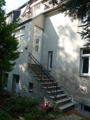

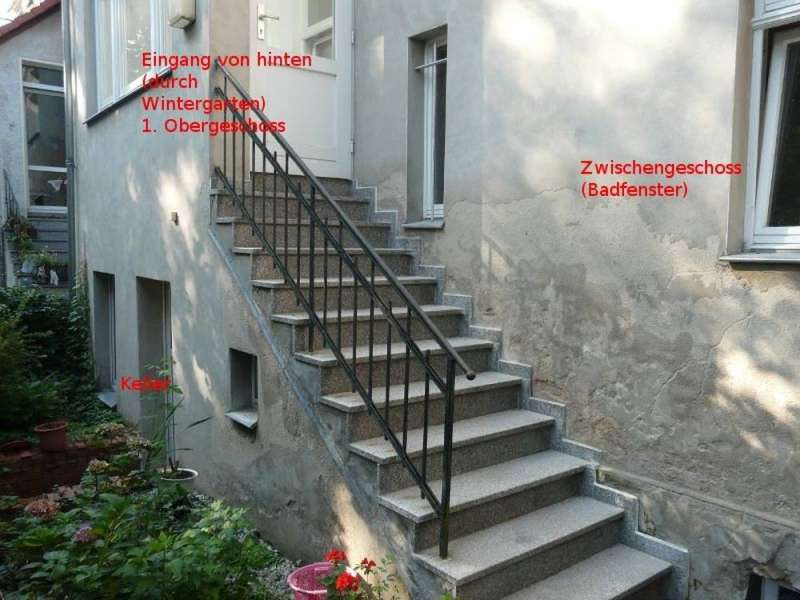

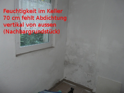

wir beabsichtigen ein altes Haus zu kaufen. Der Zustand der Fassade und Keller sieht Ihr auf dem Foto. Uns wurde von einem Bauingenieur gesagt, dass es Spritzwasserschaden sind, trotzdem reicht es wenn wir es erst in einigen Jahren angehen. Wir würden jedoch gerne voraus wissen, welche Maßnahmen erforderlich wären und welche Kosten in ca. auf uns zukommen werden.
Die letzte Sanierung war vor 15 Jahren. Wir wollen das Keller nicht zum Wohnzweck nutzen. Keller innen ist eigentlich im guten Zustand und als Keller/Abstellraum nutzbar, siehe Fotos. Es ist nur eine Wand leicht nass, da die Außenabdichtung fehlt (Nachbargrundstück).

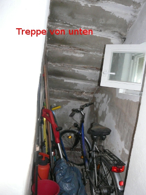

Die Treppenstufen sind von unten durch Blech abgedichtet.
Stimmt das, dass wir es noch ein paar Jahre so lassen können (bis wir das nötige "Kleingeld" für die Sanierung haben)?
Was wäre zu tun und welche Kosten dafür sollten wir ca. einplanen?

    Ob Sie es jetzt angehen oder in einigen Jahren müssen Sie selbst entscheiden. Günstiger wird die Sanierung in einigen Jahren auch nicht sein  -  hängt also von Ihrer finanziellen Belastbarkeit ab, und diese nicht zuletzt davon was Sie sonst noch an dem Haus machen müssen.
    An Ihrer Stelle würde ich mir unverbindlich Angebote für eine Sanierung des Putzes einholen. Ggf. auch mal eine Probeschachtung ca. 50-80 cm tief an einer Stelle machen um den bietenden Firmen weitere Informationen zu liefern. Der Preis wird auch davon abhängen was Sie in Eigenleistung machen können (z.B. Altputz entfernen und Mauerwerk freilegen).
  3. Sachverständiger: Ursachenforschung für Sanierung
    Eine schöne Aufgabenstellung für einen SV
    Hallo Polly, investieren Sie  -  200 bis 400 € für einen Sachverständigen, dann können Sie auf die Sanierung zielgerichtet sparen. Es ist zu prüfen: Dachrinne, Treppengefälle (die Treppe ist bereits erneuert worden, warum?), Belüftung, Abdichtung, Kondensation am Blech unter der Treppe und so weiter. Antje

    Antje, da fehlt tatsächlich ein Stück Dachrinne und Regenwasser läuft auf die Fassade. Das wäre zusammen mit den Dacharbeiten nächstes Jahr erledigt.
    Die Treppe ist vor 15 Jahren erneuert worden. Das Haus wurde damals von derzeitigen Besitzer gekauft und grundsaniert. Ob die Gefälle da sind, könnten wir sicher auch selber prüfen mit der Wasserwage, oder?
    Heute hatte ich einen Fachmann für Bausanierung, der uns vorgeschlagen hat, die horizontale Sperre an der Treppe einzurichten. Er meinte, dass das Wasser von unten steigt, es gibt aktuell keine horizontale Sperre und das Mauerwerk ist durchfeucht. Der Fachmann meinte, dass damit die Wand trocken wird und dann, als nächstes, könnte man die Sockel an der Treppe abdichten und die Wand sollten wir erst neu verputzen, wenn es wieder trocken wird. Das alles soll nicht so viel kosten (Sperre inkl. Abdichtung Treppenstufen gegen Spritzwasser, Putz müsste erst später erneuert werden, wenn die Wand trocken ist).
    Das Angebot würde ich dem Bauingenieur zeigen  -  oder wie geht man da am besten vor?

    Wo sollte hierbei eine Horizontalsperre helfen?
    Wenn ich mir das Bild Nr. 4 ansehe (mit dem Feuchteschaden im Keller) so vermute ich, dass hier Tauwasser eine Rolle spielt. Welche Raum-Temperatur und Feuchte ist denn im Keller? Erstmal mit dem Thermohygrometer im Raum messen. Das Bild von außen  -  nun gut man sieht Schäden aber nicht woher diese stammen. Ich denke hier fehlt sowohl die Abdichtung an der Treppe als auch am Wandanschluss. Der Fliesenbelag ist keinesfalls ein Ersatz!
