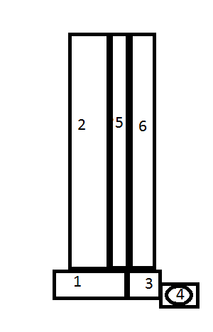

Hallo Forum,wir haben ein Haus Baujahr '52. Ein neues Dach, neue Fenster und eine neue Heizung sind schon erledigt. Nun werden wir den Keller dämmen und abdichten. Wir möchten unser Haus später verklinkern.
(1) ist das Bestehende Fundament und (2) ist die Kellermauer, der aktuelle Bestand.
Wir planen das alte Fundament ein Stück zu erweitern (3), dann soll eine Drainage (4) gelegt werden. Nach dem Reinigen des alten Mauerwerks wollen wir es mit Zementputz ausgleichen, um eine ebene Oberfläche zu erhalten. Dann soll gedämmt werden (5), danach soll eine Wand aufgemauert (6) werden (natürlich mit genügend Ankern), auf der später der Klinker hochgezogen werden soll. Diese Wand wird dann mit Bitumen abgedichtet und davor kommt noch Noppenfolie mit Vlies.
Ist die Projektplanung so sinnvoll?
Hoffen auf Anregungen und Verbesserungsvorschläge.
Danke vorab, die Ratsuchenden Wenn Sie einfach nur das eine, an das andere Fundament betonieren könnte Feuchtigkeit in der Fuge dazwischen eindringen.
Beauftragen Sie jemanden der Ihnen in Sachen Planung zur Hand geht und der sich damit auskennt.

Hallo Herr Tilgner,
Was spricht dagegen die Kellerwand auszugraben und mit KMB abzudichten und mit Perimeterdämmung zu versehen? Die Klinkerfassade für das Has können Sie auch oberhalb des Spritzwassersockels mit Traversen an die Fassade anhängen. So sparen sie sich viele Fehlermöglichkeiten und vermutlich auch noch Geld. eben, genau erkannt und doch nicht, Smiley, und doch unbewusster Weise die richtige Reihenfolge angegeben, oder Herr Tilgner?
Lesen sie noch einmal Herr Tilgner. Gegen Ihre Reihenfolge habe ich nichts oder hätte ich nichts und auch dann nicht, wenn es die Reihenfolge des Fragestellers wäre.
Allerdings hat der Fragesteller vor die Arbeiten in einer anderen Riehenfolge ausführen zu wollen.
Ihre Reihenfolge in der Ausführung der Arbeiten wäre OK, die des Fragestellers nicht.
Ich denke weiteres erübrigt sich, ausgenommen vielleicht noch ein paar Tipps für den Fragesteller, wovon Sie - Herr Tilgner - ja schon einige gegeben haben mit dem was Sie geschrieben haben. Zusätzlich sollte man ggf. noch darauf hinweisen, dass vor der Abdichtung eine Gleitschicht anzuordnen ist, wahlweise natürlich denn dann - je nach Art und Ausführung der vorzunehmenden Arbeiten - ggf. auch vor der Dämmung. ach so, und auf das passende Verfüllgut achten. und wenn dann Dränage, dann Ableitung in eine Vorflut oder verrieseln auf dem Grundstück oder je nach Kommune auch in den Kanal und die Rückstausicherung der Dränage nicht vergessen.
