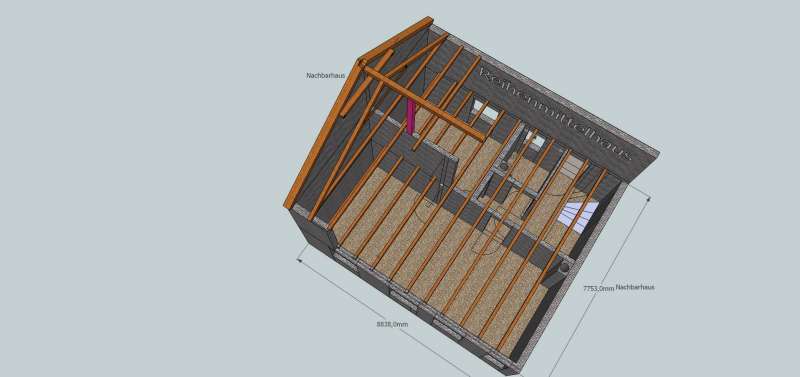

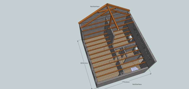

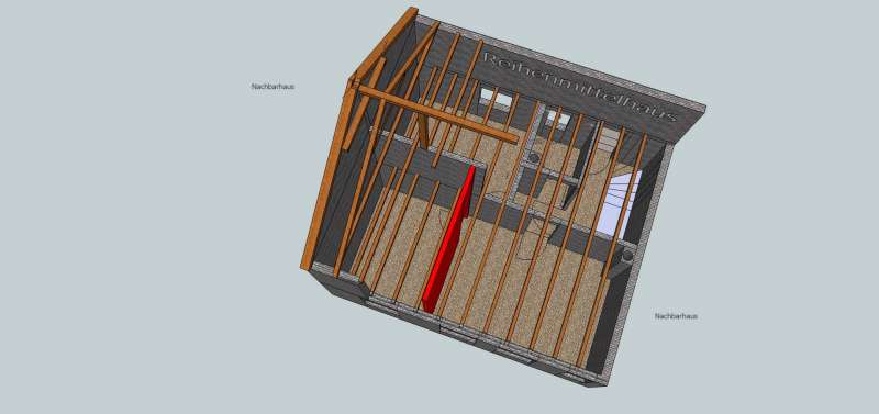

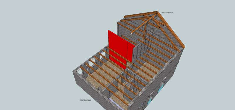

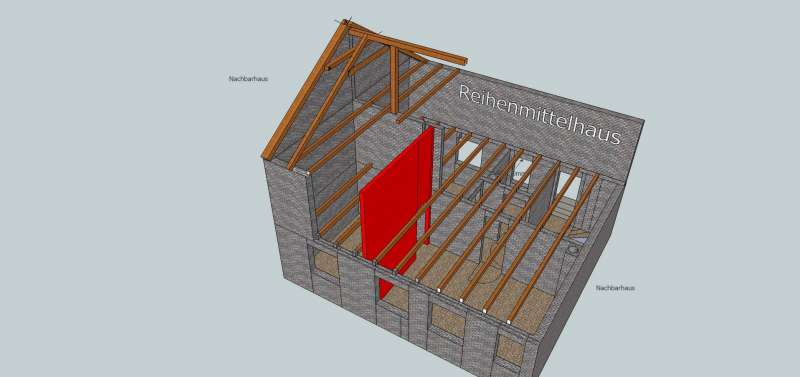

Hallo. Ich möchte mir dieses Haus kaufen doch stört mich eine Wand. Es ist ein Reihenmittelhaus. Ich habe das Haus innen komplett ausgemessen und gezeichnet.
Die Wand in Rot soll weg. Sie existiert auf gleicher Position im EGAbk. wie im 1. Stock . Jetzt die Frage: Ist das möglich oder nicht?
Die Nachbarn habe ich kurz gefragt die haben einen Doppel T Träger im Erdgeschoss reingezogen (vermutlich dass die Wand im 1. Stock nicht herunterkommt. (Wand in rot verläuft ja in Richtung Holzbalkendecke also denke ich die läuft durch 2 Stockwerke Voll durch Wandstärke ALLE innen 155 mm) )
Aber ich möchte die Wand ja im Erdgeschoss UND im 1. Stock entfernen.
Falls Info erforderlich wegen Statik): Das Dach ist als Konstruktion ein A (Zugstangen in 2 m Höhe im Speicher) und es sind im Speicher 2 Stützen im Abstand von 2,5 m von den Giebelwänden (auf letztem Bild in rot gekennzeichnet)
Hoffe mir kann da jemand Auskunft geben da es ein Kaufhindernis ist.
Vielen Dank.
