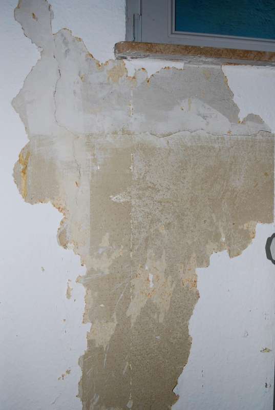

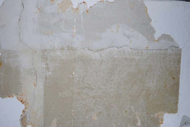

Hallo Uwe, wir haben mit Makler gekauft Hallo Uwe,wir haben mit Makler gekauft und wir hatten auch einen Sachverständigen, der aber in unserem Auftrag nur 2 Zimmer begutachtet hat und auch Schäden festgestellt hat. Dies ist der 3. Raum, in dem sich die Nässe, ich denke mal in Form von Rissen zeigt.
Da dieser Riss nach dem Klarlack (den Klarlack hat der Gutachter "bescheinigt") noch versucht wurde zuzuspachteln könnte man dem Gericht sagen, dass zuerst der Klarlack aufgetragen wurde und sich dann anschließend, vielleicht wegen des Klarlacks (Nässe kann nicht weg) dieser Riss gebildet hat. Für uns ist es wichtig zu wissen, dass solche Risse durch Nässe entstehen und der Verkäufer uns offenbaren musste, dass da ein relativ großer Riss in der Wand verspachtelt wurde. Wäre es wirklich möglich, dass dieser Riss erst überhaupt durch den Klarlack entstanden ist? Ganz lieben Dank Peter hatte er aber Glück, dass er nur mit den 2 Zimmern beauftragt war!?Die Zimmer waren alle frisch gemalert?
Und Risse waren doch eingangs nicht zu sehen und nur das Feutebiotop zu spüren? ... und von außen nicht zu erahnen?Mach uns mal ein Bild von der Außenseite der Wand mit Erdberührung.

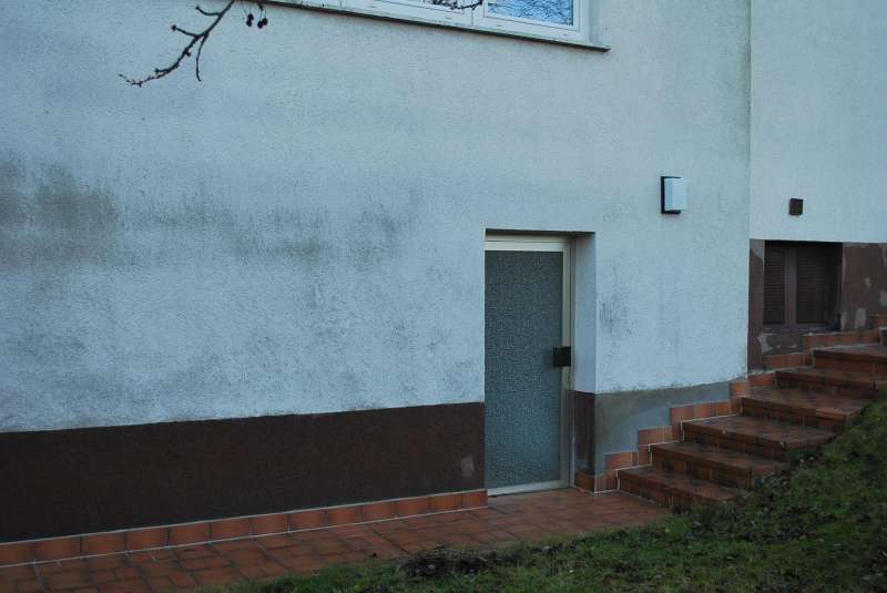

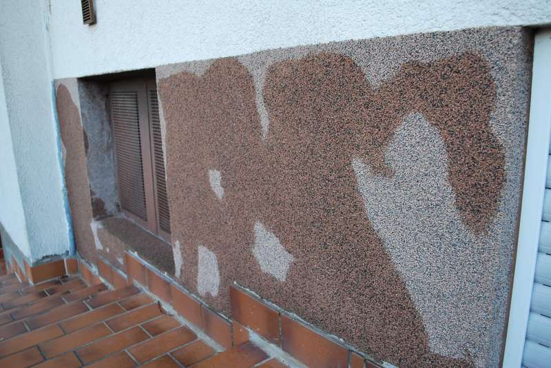

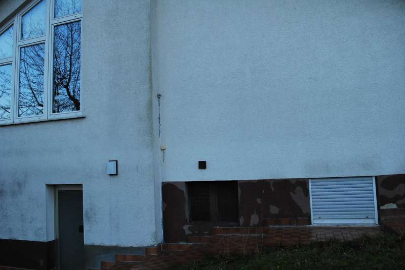

Ich Stelle mal ein Bild von der Seitenwand nach einem Regenguss ein, sieht verdammt merkwürdig aus. ... an Feuchtigkeit. Warum sind Sie der feuchtwarmen Empfindung damals nicht intensiver nachgegangen? Wie hoch war die rel. LF zum Besichtigungfstermin mit dem SV?Wurde die Ursache des großen Wasserschadens aufgeklärt, beseitigt und wurden damals die Folgeschäden getrocknet?
Ich würde Ihnen raten, unverzüglich eine umfassende Bestandsaufnahme/ Zustandserfassung zum Feuchtegehalt aller Wände und Böden und der Bauwerksabdichtung machen zu lassen. Sprechen Sie das am besten mit Ihrem Anwalt ab.

Was hällst du von den Außenaufnahmen, sieht grausam aus, oder?

Abrissbirne? Schimmelflecken und Risse im Mauerwerk
Reif für die Abrissbirne!
nöööö, draußen war es kalt und trocken. Die Außenwände waren nicht auffällig. Innen war alles tapeziert und sauber. Zur Besichtigung war das ganze Haus sehr gut geheizt, man hat nichts gerochen. Die Wände innen waren tapeziert und alle sauber. Nach Farbe roch es allerdings nicht. Da, wo die Wände etwas uneben waren standen zur Besichtigung Kisten und Möbel davor. Wir haben den Schaden erst gesehen, als wir die Fußbodenleisten entfernt haben. Die ehemaligen Mieter haben ja für uns ausgesagt, aber denen wurde vorgeworfen, dass sie kleinlich seien und nur den Mietpreis drücken wollten (das stand original so in unserem Protokoll). Die anderen Nachbarn wollen uns (ich vermute mal die bekamen auch alle Anrufe) nicht helfen, bzw. haben so überhaupt nichts gesehen! Nun ja, ich denke mal, dass mit dem Gutachten unsere Chancen gar nicht so schlecht stehen.Ach ja, wir haben noch schönere Bilder, z.B. Tapete oben sauber und beim Abmachen kommen große alte Schimmelflecken zum Vorschein. Die Bude ist reif für die Abrissbirne!
Lieben Dank
Na so schlimm sieht es auch wieder nicht aus, wohl eher ist die Hütte reif für eine neue Kellerabdichtung, weiter nichts. Sie liegt ja scheinbar nur 1,50 m in der Erde, so viel Aufwand ist dass denn dann ja auch nicht, es sei denn, es gäbe andere Seiten des Hauses, die tiefer im Erdreich liegen und wo man nicht mehr ran kommt.
