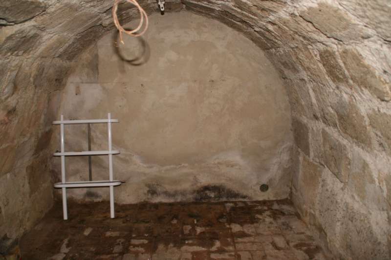

Guten Tag,
ich habe viel über Bauschäden und aufsteigende Feuchtigkeit in Kellern gelesen, von meinem speziellen Problem war allerdings nichts dabei. Unser Haus ist Baujahr. 1965 und wir haben es vo 3,5 Jahren gekauft.
Wir haben Feuchtigkeit im Keller, besonders gut erkennbar im Gewölbekeller, der das gleiche Bodenniveau hat wie die anderen Kellerräume. der Boden besteht wohl aus in den Mutterboden gelegten Ziegeln. Die Feuchtigkeit zeigt sich dort in verschiedenen Bereichen, nicht nur nahe der Außenwand. Sie steigt deutlich in die Wände hoch und diese haben Ausblühungen. Gelüftet wird über zwei Rohre, eines Bodennah, eines in ca. 180 cm Höhe.
Ich habe seit längerem Thermometer und Hygrometer dort drin. Dieses zeigt durchschnittlich 81 % Luftfeuchte an. Dann war es im August sehr lange heiß und trocken doch die Luft wurde einfach nicht Trockener obwohl es nachts auch mal kälter war als im nun 20 ° warmen Gewölbekeller. Ein Luftzug war jedoch immer spürbar an den Rohren. Wir haben einen Kellerablauf im Boden, der immer Wasser trägt, das ist aber vermutlich nur der Geruchstop. Es riecht übrigens im ganzen Keller nicht modrig. Die Nachbarkeller haben zwar z.T. auch feuchte Wände (v.a. die Wand zum Gewölbekeller natürlich), jedoch nur 60  -  70 % Luftfeuchte und die wurde auch weniger, wenn man bei trockenem Wetter die Fenster öffnete.
Dann hat es einige Tage z.T. sehr kräftig geregnet und ich dachte, so, jetzt wird es wieder feuchter. Aber dem war nicht so! Es blieb exakt gleich feucht! Ich bin also sicher, dass das Wasser nicht vom naheliegenden (ca. 10 m entfernten) Hang kommt und eine Rundum-Drainage nichts bringt.
Daraus schließe ich, dass irgendwo eine Quelle oder Wasserader sein muss. Ich könnte mir vorstellen, dass ich den Boden öffnen und tief ins Erdreich buddeln muss, um herauszufinden, ob dort eine Quelle ist und ggfs. einen Brunnen bohren muss!? Ist so was eine gängige Methode?
Wichtig: Es darf nicht viel kosten und ich muss deshalb auch möglichst alles selbst machen. Es sei denn, die Gemeinde sei Aufgrund vorhandener Quellen zur Abführung verpflichtet!? Ca. 50 m weiter verläuft ein Bach aber der liegt viel tiefer als der Kellerboden, mind. 3 Meter.
Danke für jedwede Unterstützung!

    Vermutlich macht es Ihrem Keller gar nichts, dass er feucht ist.
    ok, ungewöhnlich ist ein Gewölbekeller BJ. 65 schon. Aber nicht unmöglich. Solche Keller wurden bewusst ohne festen Boden gebaut, damit sie "etwas feuchter" waren. damit die Kartoffeln nicht runzelig waren. Nur ist ein solcher Keller halt nicht zur Lagerung feuchteempfindlicher Waren gebaut und geeignet. Um wertvolle Akten (oder auch nur Weinflaschen unter Erhalt des Papieretiketts) dort lagern zu können, sind ggf. recht aufwändige Maßnahmen notwendig. Vielleicht macht es Sinn, darüber nachzudenken, empfindliche Güter dort nicht mehr zu lagern.
    ach ja: die Angabe einer Luftfeuchtigkeit in %rel. LF macht keinen Sinn ohne Angabe der Temperatur ... Oder war es so zu verstehen, dass Sie 81 %rel. LF bei 20 °C Raumtemperatur haben? (geht Ihr Hygrometer richtig?)

    Na klar ist das für mich ...
    Na klar ist das für mich ein Problem, dass der Keller feucht ist, sonst würde ich das hier doch nicht anfragen!
    Schimmlige Schränke, Verpackungen, feucht-schwarze Wände etc. sind nicht das, was ich unbedingt brauche. Meine Kartoffeln werden nicht schrumpelig weil sie dort nicht lagern, sondern oben, wo es ohnehin Trockener ist. Außerdem geht die Feuchtigkeit durch alle angrenzenden Wände, ergo ist auch mein Keller daneben voll mit Schimmel. Wenn ich den lüfte, komme ich recht schnell in Trockenere Bereiche doch nach mehreren Tagen ist es dann wieder feucht. Diesen Kreislauf möchte ich stoppen!
    Meine Hygrometer messen relative Luftfeuchtigkeit und die Temperatur war recht genau 20 °.
    Dennoch ging es hier ja darum, dass ich nicht verstehe, wo die Feuchtigkeit herkommt und unter dem Boden eine Quelle vermute! Wie kann man das feststellen, wer macht das, wer bezahlt das? Kann ich mir einfach einen Brunnen bohren? Oder soll ich mal die Steine vom Boden komplett abtragen und dann die Erde darunter um einige cm, um eine Drainage zu legen? Mein Vater hat auch einen Gewölbekeller mit Steinen direkt auf dem Boden aber der ist trocken und sauber.
    • BAU.DE / BAU-Forum: 1. Bild zu Antwort "Feuchter Keller: Ursache für Schimmel & Bauschäden!" auf die Frage "Feuchter Kellerboden trotz Trockenheit: Ursachen, Analyse & Sanierungsmöglichkeiten?" im BAU-Forum "Modernisierung / Sanierung / Bauschäden"

    Aufsteigende Feuchte ist sicher nicht der Fall!
    Aber es ist anzunehmen, dass Tauwasser eine Rolle spielt. Wenn Ihr Gerät richtig funktioniert, dann ergibt sich sehr oft bei einer üblichen Bodentemperatur Tauwasser. Nach meinen Aufzeichnungen habe ich an manchen Tagen eine Taupunkt-Temperatur von über 25 Grad gemessen. Wie hoch steht denn das Wasser? Nun wenn eine "Wasserader" der Grund für die Feuchte wäre, so müsste doch der Keller öfters überschwemmt sein  -  aber wie hoch?
    Das was Herr Fischer schreibt gibt Sinn.
    Die spätere Nutzung ist entscheidend für eine Instandsetzungsplanung.
