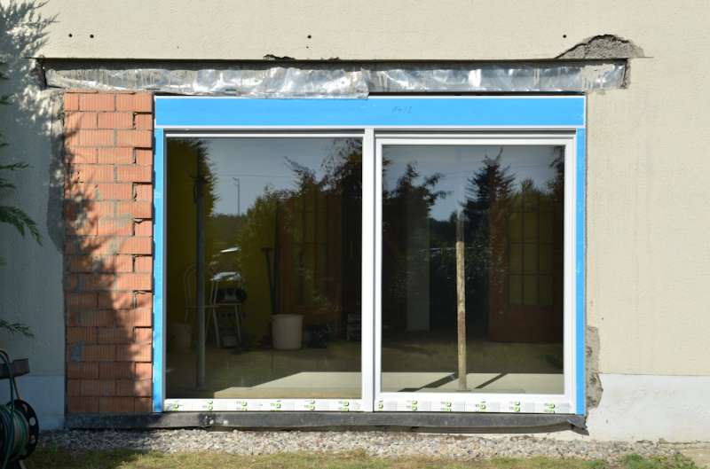

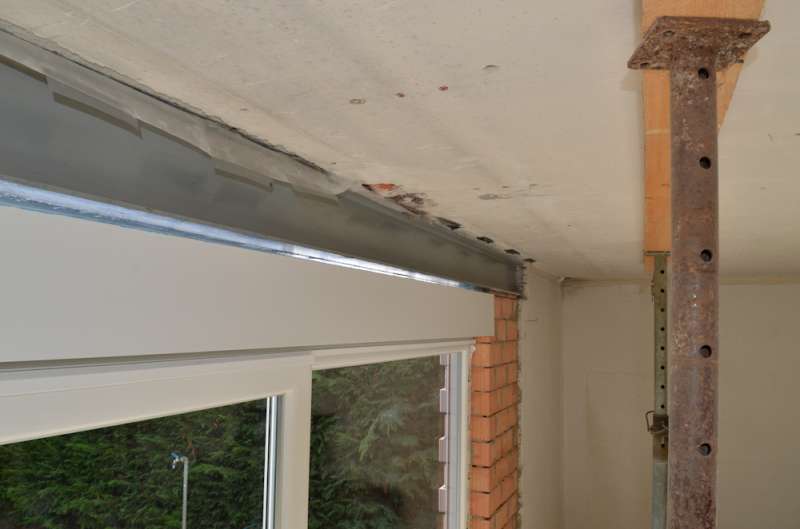

Hallo, ich bin neu hier und möchte Hallo, ich bin neu hier und möchte auch gleich mal eine Frage loswerden. Um es leichter erklären zu können, habe ich auch Fotos hochgeladen. Es sind 2 Doppel-T-Träger mit jeweils 4x0,2x0,1 m, diese habe ich oben mit ein paar Schweißnähten zusammengeschweißt. Diese Träger liegen auf dem vorhandenen Mauerwerk (Beton) auf. Zum Rollladenkasten sind 3 cm Luft. Oberhalb des Trägers habe ich eine Folie gelegt, damit der Quellmörtel nicht durchlief.
Jetzt meine Frage, wie dämme ich den Träger und den Rollladenkasten nach Außen ab und was ist mit Schwitzwasser vom Träger?
Danke schon mal.

    wenn der Träger außen eine ordentliche Dämmung hat. Wer hat denn die Fensteranlage eingebaut? Wie soll denn die Montagefuge gedämmt werden? Wie wird die Schlagregendichtigkeit außen hergestellt und wie wird der Anschluss innen Luft- und Dampfdicht (luftdicht, dampfdicht) hergestellt? Wie soll denn außen beigeputzt werden? Wie breit sind denn die Montagefugen links, rechts und oben (zwecks temperaturbedingter Längenänderung)? Wie wurde das ganze Element im Baukörper befestigt (oben ja scheinbar gar nicht)? Ist denn der obere Riegel steif genug, um über die gesamte Elementbreite ohne Verankerungen mit dem Baukörper auszukommen? Sie sehen schon, es gibt weit mehr zu bedenken, als ein Stück Folie und etwas Dämmung.

    genau die Probleme habe ich und will Sie lösen, deshalb habe ich mich hier angemeldet und auf Lösungen gehofft ...
    Das Fenster hat ein Fensterbauer eingebaut, das Fenster wurde Links sowie Rechts mit jeweils 4-120 mm Schrauben befestigt und unten wurde der Plastesteg einbetoniert. Der Rollladenkasten kann ja nicht Geschäumt werde, da sonst der Schaum zu viel Druck auf den Kasten ausübt und dadurch die funktion beeinträchtigt werden kann. Deshalb die Fragen. Vielleicht ja ja jemand anderes noch Lösungsvorschläge.
