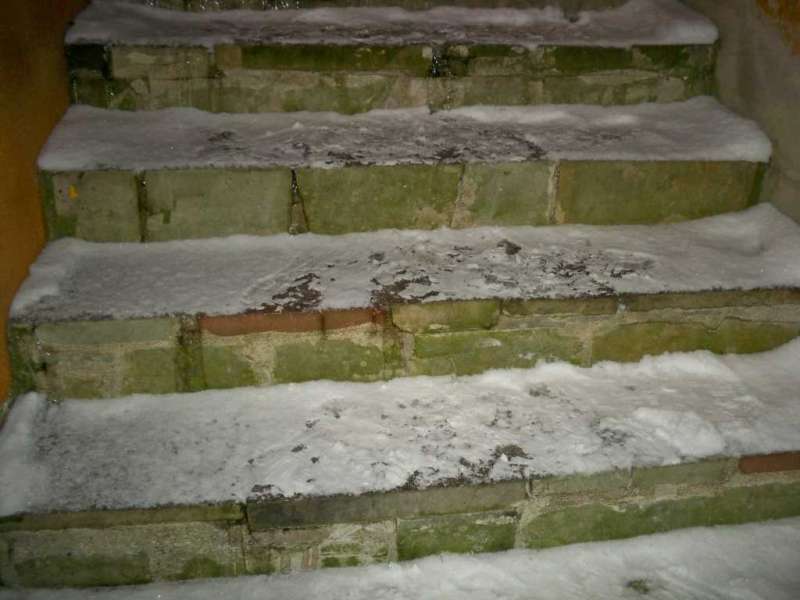

Ich sehe, dass Ihre Außentreppe aus Ziegelmauern, Beton-Hohldielen und einem Sandsteinbelag besteht. Das Alter von 16 Jahren und die beschriebenen Schäden (abblätternder Putz, Risse, Feuchtigkeit) deuten auf Sanierungsbedarf hin.
🔴 Gefahr: Eindringende Feuchtigkeit kann die Bausubstanz schädigen, insbesondere die Ziegelmauern und die Beton-Hohldielen. Dies kann zu Frostschäden im Winter führen und die Stabilität der Treppe beeinträchtigen.
- Bestandsaufnahme: Eine detaillierte Untersuchung des Zustands der Treppe durch einen Fachmann (Maurer, Betonbauer).
- Ursachenforschung: Identifizierung der Ursachen für die Feuchtigkeitsschäden (fehlende Abdichtung, Risse im Belag).
- Sanierungskonzept: Erstellung eines Sanierungskonzepts unter Berücksichtigung der Bausubstanz und der Ursachen der Schäden.
- Materialauswahl: Auswahl geeigneter Materialien für die Sanierung (z.B. wasserdichter Estrich, frostsicherer Sandstein, geeignete Abdichtung).
Ich rate von einer Sanierung in Eigenregie ab, da die Beurteilung der Bausubstanz und die Auswahl geeigneter Materialien Fachkenntnisse erfordern.
👉 Handlungsempfehlung: Holen Sie Angebote von mehreren Fachbetrieben ein und lassen Sie sich ein detailliertes Sanierungskonzept erstellen.
Der vorliegende Sachverhalt beschreibt eine komplexe Sanierung einer Außentreppe mit anhaltenden Feuchteproblemen durch einen Sandsteinbelag, Putzabplatzungen und Rissen im Innenbereich. Die Schilderung deutet auf ein systemisches Problem hin, bei dem die Feuchtigkeit aus dem Sandstein in die angrenzenden Bauteile (Putz, Mauerwerk) eindringt und dort Schäden verursacht. Eine einfache "Schönheitsreparatur" durch Aufbringen von Granitstufen auf den feuchten Sandstein birgt ein hohes Risiko des erneuten Versagens, da der Untergrund nicht tragfähig ist und die neue Abdichtungsebene fehlt.
🔴 Gefahr: Das Belassen des feuchten Sandsteins und das direkte Aufkleben von Granitstufen ist hochriskant. Die Feuchtigkeit im Sandstein wird durch die neue, dichte Granitschicht eingeschlossen und sucht sich einen anderen Weg, was zu Frostabsprengungen, Ablösungen des Granits oder verstärkten Feuchteschäden an den seitlichen Putzflächen führen kann. Eine dauerhafte Sanierung erfordert zwingend den Rückbau des Sandsteins bis auf die tragende Beton-Hohldiele, um eine fachgerechte Abdichtung und einen neuen, frostbeständigen Belag aufzubauen.
➕ Ergänzung: Die Risse im Innenbereich entlang der Steine sind ein ernstzunehmendes Indiz. Sie können auf Setzungen, aber auch auf eine Durchfeuchtung des Mauerwerks von außen hindeuten. Ein bloßes Abhacken und Neuverputzen ohne Ursachenforschung ist kontraproduktiv. Vor dem Verputzen muss die Feuchtequelle (Außentreppe, beschädigte Außenisolierung) dauerhaft abgestellt sein. Eine dünne Dämmschicht (Styropor/Styrodur) unter dem Putz ist innen nur dann sinnvoll, wenn eine Innendämmung geplant ist; bei reiner Feuchtesanierung ist ein Sanierputz mit hohem Porenvolumen (z.B. Sanierputz nach WTA) die fachlich korrekte Wahl, da er Feuchtigkeit aufnehmen und kontrolliert abgeben kann.
⚠️ Korrektur: Die Annahme, dass "neues Wasser ja später nicht wieder dran" käme, ist trügerisch. Solange der Sandstein nicht entfernt wird, bleibt er ein Feuchtespeicher, der bei Regen, Tauwasser oder kapillarem Aufstieg immer wieder Wasser aufnimmt und an die Umgebung abgibt. Die Sanierung der Außenmauer (Bitumen, Styropor, Noppenbahn) ist zwar richtig, aber sie löst das Kernproblem der Treppe nicht. Die Weigerung der Handwerker, ein Festpreisangebot zu geben, ist ein klares Warnsignal für ein hohes Ausführungsrisiko aufgrund des unbekannten Untergrunds.
👉 Handlungsempfehlung: Beauftragen Sie einen unabhängigen Bausachverständigen oder einen Fachbetrieb für Bauwerksabdichtung mit der Erstellung eines Sanierungskonzepts. Lassen Sie den Sandstein vollständig entfernen, die Betonstufen auf Schäden prüfen, eine fachgerechte Abdichtung (z.B. mit Bitumenbahn oder mineralischer Dichtschlämme) aufbringen und einen frostbeständigen Belag (z.B. Granitplatten im Mörtelbett) verlegen. Für die Innenrisse und den Putz ist nach Trockenlegung der Außenwand ein Sanierputz nach WTA-Richtlinie zu verwenden. Kalkulieren Sie für die gesamte Maßnahme (Treppe + Putz) realistisch mit Kosten zwischen 5.000 und 8.000 Euro, abhängig vom regionalen Handwerkerlohn. Akzeptieren Sie kein Angebot ohne Garantie auf den Untergrund – eine fachgerechte Sanierung ist die einzige Möglichkeit, eine dauerhafte Lösung zu erhalten.

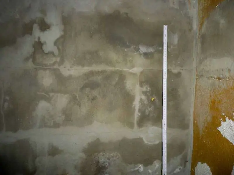

Die beschriebene Außentreppe weist mehrere gravierende konstruktive Mängel auf: Der Sandsteinbelag wurde direkt auf nicht wasserdichten Betonhohldielen verlegt, ohne Trennlage, Drainage oder Gefälle – dies führt systematisch zur dauerhaften Feuchtespeicherung im gesamten Aufbau. Die Folge ist nicht nur Putzabplatzung, sondern langfristig auch Frostschäden, Ausblühungen, Mörtelzerstörung und mögliche Korrosion von Armierungen in den Hohldielen.
🔴 Gefahr: Der feuchte Sandstein wirkt als kapillarer Wasserleiter und transportiert Feuchtigkeit direkt an die angrenzenden Mauerwerkssockel – dies begünstigt die Zerstörung der Mauerwerksfuge, Salzausblühungen und langfristig den Verlust der statischen Verbundwirkung zwischen Sockel und Treppe.
🔴 Gefahr: Die beschädigte Außenwand-Isolierung mit aufgeschüttetem Sand und Pflastersteinen erlaubt ungehinderten Wasserzufluss in die Mauer – bei Frost besteht akute Gefahr von Sprengschäden am Mauerwerk und weiterer Putzabplatzung.
⚠️ Korrektur: Ein bloßes Auflegen von Granitstufen auf den feuchten Sandstein ist technisch unzulässig – ohne vorherige Entfernung des hygroskopischen Sandsteins und Sanierung des Tragwerks wird jede neue Belagskonstruktion innerhalb kürzester Zeit versagen.
➕ Ergänzung: Ein Sanierungsansatz muss zwingend die komplette Entfernung des Sandsteins, Trockenlegung der Hohldielen, Einbau einer wasserdichten Trennschicht mit Gefälle, Drainage am Fuß der Treppe sowie eine kapillarbrechende Sockelabdichtung umfassen.
➕ Ergänzung: Für den Innenputz reicht ein einfaches Abhacken und Neuputzen nicht aus – die Risse deuten auf eine tieferliegende Ursache hin (z. B. Setzung, Feuchteeintrag oder mangelnde Verankerung), die vor Sanierung diagnostiziert werden muss.
⚠️ Korrektur: Eine innenliegende Dämmung (Styrodur/Stropur) unter Putz ist bei feuchtem Mauerwerk kontraproduktiv – sie verhindert die Trocknung nach innen und beschleunigt die Schädigung des Mauerwerks.
👉 Handlungsempfehlung: Beauftragen Sie unverzüglich einen zertifizierten Bausachverständigen für Feuchteschäden und eine statisch geprüfte Sanierungsplanung – nur so lässt sich eine dauerhafte, garantierte Lösung sicherstellen, die langfristig kostengünstiger ist als wiederholte Reparaturen.
