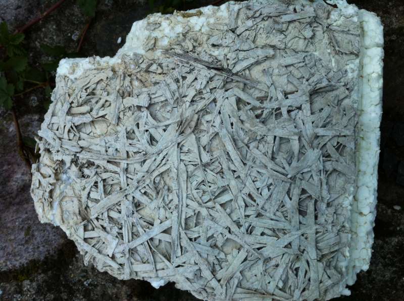

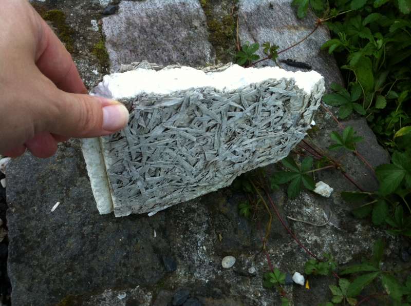

wir haben im Keller unseres gebaraucht gekauften Hauses diese Dämmplatten gefunden (siehe Fotos). Sie bestehen innen aus Styropor und auf den Außenseiten sind so graue Fasern aufgepresst.
Kann mir jemand sagen, ob diese Platten evtl. asbesthaltig sind?

Dämmplatten Analyse: Keine Asbest-Gefahr – Sauerkrautplatten
nein
sind sie nicht. Das sind Sauerkrautplatten mit Styropor. -
Materialsuche: Holzwolle-Leichtbauplatten (HWL) / Heraklithplatten
Internetsuche,
Hwl, Holzwolle-Leichtbauplatte (n) oder heraklithplatten eingeben. -
oder
Mehrschichtleichtbauplatte. -
Heraklith/Heratekta: Dämmplatten ohne Asbest – Polystyrol/Mineralwolle
Herr Oberst lag schon ganz richtig
Heraklith und Heratekta (beides sind Mehrschichtplatten), die eine hat einen Kern aus Polystyrol, die andere einen Kern aus Mineralwolle. Beiden haben Deckschichten aus zementleimgebundenen Hobelspänen. nix Asbest -
