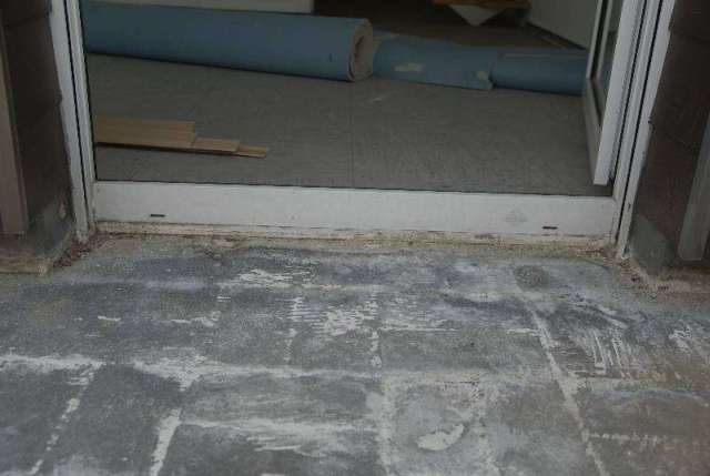

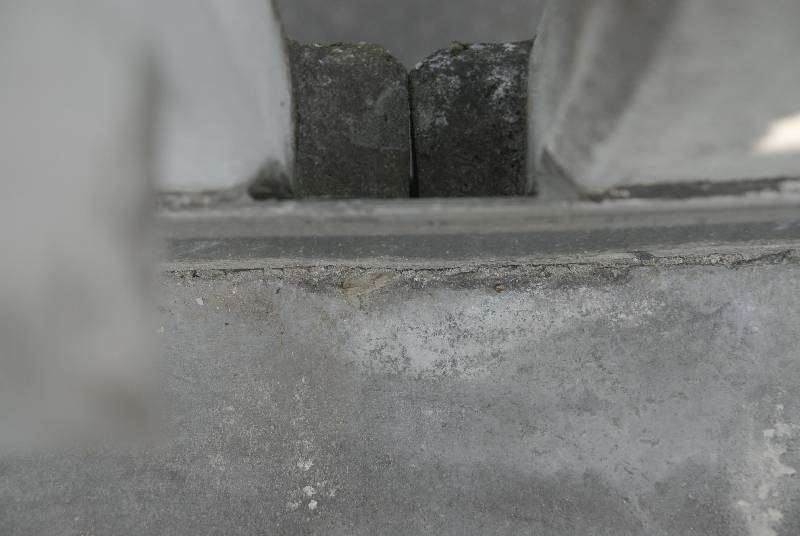

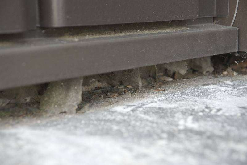

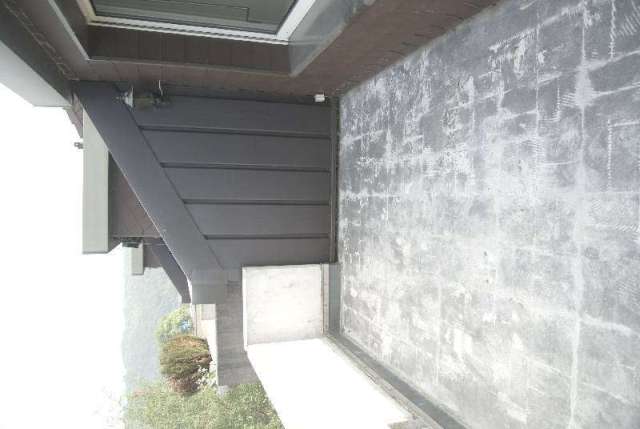

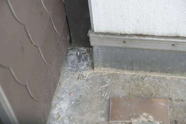

    Der Balkon verfügt über ausreichend Gefälle, habe noch einige Bilder angefügt.
    Ich würde einfach den Balkon m mit einem Hochdruckreiniger reinigen, an den Ränder etwaige Rückstände entfernen, dann noch den Boden auf Dichte überprüfen und am Ende dann einfach die Dichtschlämme?
    Danke für den Tipp mit dem ZDBAbk. Blatt, bin nicht vom Fach und kenne solche Sachen nicht. Werde mir eins besorgen.

  6. 🔴 Balkonabdichtung: DIY-Risiken bei Türschwellen & Co.
    selber machen?  -  VERGESSEN SIE ES
    Schließe mich nach Sichtung der Fotros Herrn Ibold an. Die Details sind das Problem: Türschwelle, Rollladenführungsschienen, das kann bei einem Laien, der noch nie mit den von mir angedachten Kombinationen aus Sichtschläme und Flexbändern gearbeitet hat, nur schief gehen.
    "Anfangs haben wir nie Zeit (und Geld) es richtig zu machen  -  aber anschließend haben wir alle Zeit der Welt es in Ordnung zu bringen. "
    Lassen Sie es gleich richtig machen:
    Rollladenführungsschienen demontieren und vor Wiedereinbau kürzen, Dichtung an den Fensterprofilen hocharbeiten und vor mechanischer Beschädigung schützen, etc.
    Da die Fotos sowieso schon keine ordentliche Normgerechte Abdichtung ermöglichen, sind Sie auf handwerklich gute Leistungen mit Sonderprodukten (Kunststoffabdichtungen) angewiesen, die nur ein Profi zu verarbeiten vermag. (Sie würden ja auch nicht auf die Idee kommen ein Boot aus Glasfliesmate und Gießharz selbst zu bauen um damit über die Ostsee zu schippern, nur weil es das Material im Laden gibt. Lassen Sie die Arbeit unbedingt von Fachleuten ausführen, sie ist dann immer noch schwierig genug.
  7. Gussasphalt-Balkon: Dichtschlämme für Risse – Machbarkeit?
    Natürlich ist es ratsamer, sowas vom ...
    Natürlich ist es ratsamer, sowas vom Fachmann machen zu lassen.
    Aber es ist finanziell momentan nicht tragbar.
    Darum konkretisiere ich meine Frage noch einmal: Der Balkon ist aus Gussasphalt. Die Dichtschlämme soll primär dazu genutzt werden, die Spalte, in der sich auch das Blech vom Balkon gelöst hat zu dichten. Dazu würde ich den Balkon halt gründlichst reinigen.
    Eine Undichtigkeit tritt auch hier auf, in der Spalte zwischen Fassade und Balkon.
    Im Anschluss würde ich dann noch die anderen Ränder leicht nacharbeiten.
    Mit einem Fliesenleger habe ich schon gesprochen. Dieser meinte, dass ihm bei einer Verlegung auf Schotter und ca. 2 cm dicken Platten genug Luft bleibt.
    Ich bin jetzt auch nicht Beratungsresistent und übergehe ihre Einwände einfach, ohne sie zu bedenken.
    Aber eine "Kern"Sanierung soll wenn erst in einigen Jahren vorgenommen werden.
    Denken sie, dass bis dahin die oben beschriebene Lösung ausreicht?
    Zumal die Platten ja lose verlegt sind, eine erneute, spätere Arbeit also leicht bewerkstelligt werden kann.
    Außerdem würde ich mich über Tipps freuen, welche Schlämme zu empfehlen ist, bzw. wo man diese am besten her kriegt?
