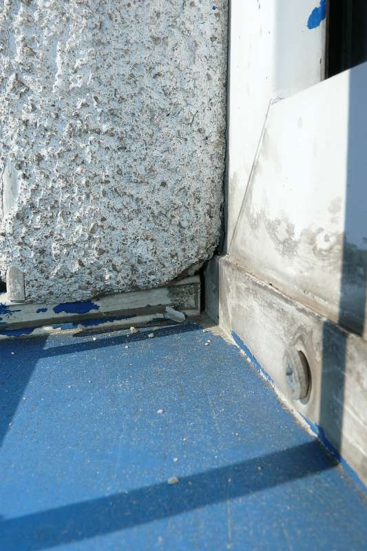

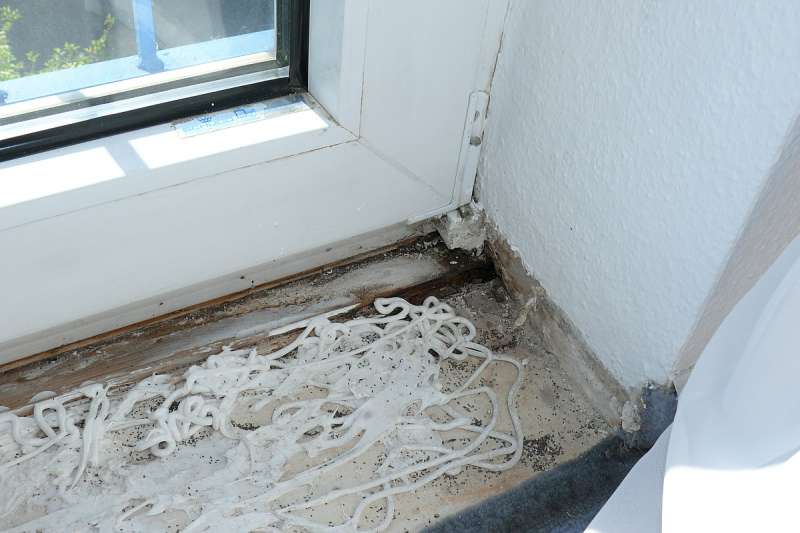

heute habe ich Ursachenforschung betrieben ...
Die eingesetzten Fensterrahmen (bodentief) haben weder Dichtungsband noch eine Dichtungsfuge.
Im Gegenteil - die Schutzfolie ist auf den Fensterrahmen drauf und darüber einfach verputzt. Nun könnte ich mir vorstellen, dass bei Regen und starkem Wind es da die Nässe rein drückt. Die Holzlatte, welche unter den Rahmen gelegt wurde, vermutlich um die Höhe auszugleichen (ich weiß nicht, ob generell so gebaut wird oder ob das Improvisation ist), ist feucht.
Da könnte das Wasser auch noch durch die Decke/Steine und eine Etage tiefer an der Decke einen Fleck erzeugen.
Anbei zwei Fotos: innen und außen ...
Jetzt habe ich mich schon belesen, ob ich den Übergang Putz/Fensterrahmen mit einer Fuge abdichte. Es gibt verschiedene Meinungen. Die einen würden Acryl nehmen, die anderen Silikon. Gibt es noch andere Alternativen?
Was halten Sie für die geeignete Sanierung, oder viel Geld auszugeben.

Sieht bisher einerseits nach unzureichender Luftdichtheit/Winddichtheit aus und eine gewisse Schlagregensicherheit der äußeren Montagefuge zw. Putz und Blendrahmen ist auch zu vermissen.
Da sind wohl außen wie innen die Fensteranschlussfugen zu überarbeiten.
Diesmal vielleicht doch unter Berücksichtigung der Technischen Richtlinie Nr. 20 des Glaserhandwerks "Montage von Fenstern und Haustüren". -

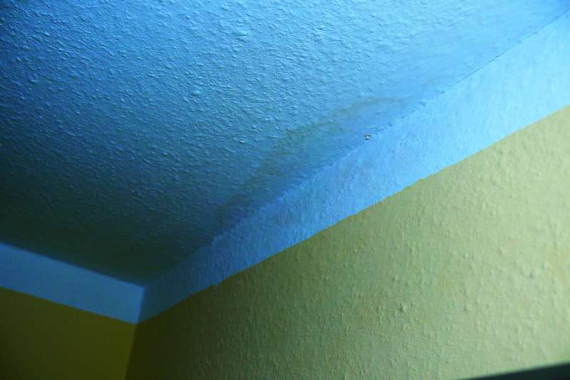

neues Foto
Anbei das Bild von der Zimmerdecke im Zimmer darunter.
Die Farben sind kontrastiert, um den Fleck besser darzustellen. Er wird schon wieder heller ...

🔴 Durchlaufschaden: Undichte Fenster als Ursache erkannt!
sehn Sie!
Ein Bild sagt mehr als tausend Worte.
DAS ist ein Durchlaufschaden und kein Kondensatschaden.
Soviel lässt sich bereits aus diesem Foto lesen.
Wenn drüber die Bodentiefen Fenster liegen, dann müssen diese (insbesondere die Leibungsanschlüsse und der Fensterbankanschluss (außen) schlagregendicht hergestellt werden
und damit sich aus dieser Aktion an der AUßenfuge nicht anschließend ein Dampfdiffusionsstau in der Montagefuge ergibt, sollten Sie im Zuge dessen die Dämmung der Montagefuge kontrollieren und anschließend raumseitig ein dampfdichten Anschluss herstellen.
Detaillösungen dazu finden Sie in der techn. RiLi Nr. 20 des Glaserhandwerks oder bei jedem guten Planer in ihrer Nähe.

wir werden innen die Schüttung unter der Fensterbank entfernen, um zu trocknen, was möglich ist.
Von außen gibt es nicht wirklich eine Dämmung. Das ist alles Putz.
Wenn wir in die Fuge kein Dichtungsband hineinbekommen, bleibt nur MS-Polymer. Innen würde ich nach der Regel "Innen dichter als außen" Silikon verwenden.
Könnte das funktionieren oder bin ich total auf dem Holzweg?
Viele Grüße -
