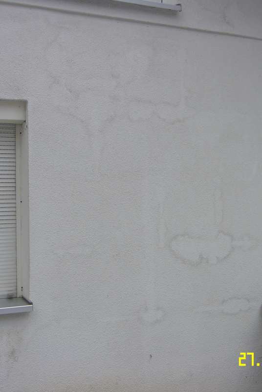

Folgende Situation:
2005 Erstellung eines Vollwärmeschutzes mit Styropor (Polystyrol-Platten) auf 36er Ziegelmauerwerk (= Bausubstanz Anfang der 60er Jahre) bzw. im oberen Dachbereich nach Holzständerbauweise auf die OSBAbk.-Platten.
Standort Bayern
Dämmung 10 bzw. 12 cm dick (0,35 bzw. 0,40)
10 cm an den Leibungen
(bestehende Rollladenkästen außen auf Kunststofffenster wurden damit weitgehend "eingebettet")
Nut- und Federplatten
Verklebung höchstwahrscheinlich im Wulstklebeverfahren?!
Anschlüsse an Bauteile mit selbstausdehnenden Kompribändern
Armierung mit Seidengewebe, alkalibeständig
Silikonharz-Kratzputz 2 mm
Dübelung mit Rondellendübel
Problem:
ca. 2009 (also etwa 3  -  4 Jahre nach Erstellung):
Kreisförmige Flecken in der Fläche bzw. auf Höhe der Dämmplattenstöße (Ostseite!) leicht schwärzlich umrandet.
Wir stuften das damals noch als zu vernachlässigende, minimale Farbveränderungen ein.
ca. 2010:
Ostseite: Viele deutlich sichtbare, kreisförmige Flecken in der Fläche, d.h. vor allem an den Plattenstößen als auch kreisförmig im Bereich der Fensterbänke seitlich außen oder auch im Bereich einer Außensteckdose usw.
Horizontal und vertikale "Nässelinien", also auf der Höhe der Plattenstöße teils horizontal bis 15 m Länge.
Der Saum jeweils leicht schwarz gepunktet (Schwarzalgen?!)
Südseite:
nur 2 deutlich sichtbare, kreisförmige Flecken (ca. 30 cm Durchmesser) einmal im Bereich der Fensterbank seitlich außen und einmal mitten in der Fassadenfläche. Sonst "lediglich" ganz kleine, kaum sichtbare, beginnende Fleckenbildung.
West- und Nordseite:
Keine Fleckenbildung bis zum heutigen Tag feststellbar!
Fragen: (eindringendes Regenwasser schließen wir jetzt einmal aus!)
1. Mit welcher Wahrscheinlichkeit handelt es sich um eine Tauwasserproblematik?
2. Wie empfindlich ist so ein WDVSAbk. gegenüber Wasserdampfeintritt (Luftkonvektion)?
3. Könnte eine Ursache sein, dass der damals als hochwertigst angepriesene Silikonharzputz wohl sehr gut gegen Wasser und Wettereinwirkung von außen ist, in puncto Dampfdiffusionsfähigkeit aber eher weniger gut ist? (ein System sollte doch nach der Grundregel von innen nach außen diffusionsoffener werden!)
4. Welche Rolle spielt die damals wenig bis nicht angesprochene Luftdichtigkeit? Ich denke dabei zum Beispiel an die Kunsstoffthermofenster, die bereits ca. 1995 (nach damaliger Einbau-Norm?!) eingebaut wurden.
5. Muss auf Tauwassersicherheit hin untersucht werden? Wie kann so etwas geschehen?
6. Wir sind bei unseren Internetrecherchen auch über den Begriff "Sekundär-Diffusion" "gestolpert". Könnte das in diesem Fall auch eine Rolle spielen bzw. mit zur Feuchtigkeitsbildung in der Dämmung beitragen?
Der Malermeister zeigt sich bisher (auch nach der 5 jährigen Gewährleistungsfrist) in Vorgesprächen kulant, ohne dass die Ursache und das Schadensausmaß eindeutig geklärt ist! Er verweist  -  verständlicherweise  -  auf den damaligen technischen Berater des Systemanbieters und auf dessen baldige Einschätzung und Empfehlung hinsichtlich Schadensausmaß und Behebung.
Wir wären aber selbst gerne gewappnet, wenn es um diesen Bauschaden geht und wir möchten uns verständlicherweise nicht nur auf die Empfehlungen der "Gegenseite" verlassen.

    🔴 KRITISCH: Unverzügliche fachliche Feuchteanalyse durch unabhängigen Sachverständigen (Thermografie, Bohrkernentnahme, kapazitive + gravimetrische Feuchtemessung) – bis dahin keine Sanierungsmaßnahmen durchführen.
    🔴 KRITISCH: Tauwasserausfall im Dämmstoff birgt akute Gesundheitsgefahren durch Schimmelpilzbildung im Hintergrund – insbesondere bei Holzbauteilen (OSBAbk., Ständer) und unzureichender Raumluftqualität.
    ⚠️ WICHTIG: Dampfdichter Silikonharzputz (sd >20 m) verstößt gegen das Prinzip der diffusionsoffenen Schichtung – er verhindert die Rücktrocknung und begünstigt langfristige Feuchtespeicherung.
    ⚠️ WICHTIG: Regenwassereintritt durch Schlagregen an der Ostseite ist nicht auszuschließen; typische Eintrittspunkte sind Kompribänder, unverputzte Leibungen, Rondellendübel und Fensterbankanschlüsse.
    ⚠️ WICHTIG: Luftkonvektion (nicht nur Diffusion) ist der dominierende Feuchtetransportmechanismus – eine Blower-Door-Prüfung zur Luftdichtheitsbewertung ist zwingend erforderlich.

    🔴 Gefahr: Die beschriebenen kreisförmigen Flecken und Nässelinien an der Ostseite deuten mit hoher Wahrscheinlichkeit auf eine Tauwasserbildung im WDVS hin. Die Ursache liegt vermutlich in der Luftundichtigkeit der Gebäudehülle (z.B. an Fensteranschlüssen, Rollladenkästen), durch die warme, feuchte Raumluft in die Dämmung eindringt und dort an der kalten Außenseite kondensiert. Der dichte Silikonharzputz behindert die Rücktrocknung, was zu einer Feuchteanreicherung führt.
    ➕ Ergänzung: Die vom Fragesteller angesprochene "Sekundär-Diffusion" spielt hier eine untergeordnete Rolle. Der Hauptmechanismus ist die Luftkonvektion, die um ein Vielfaches mehr Feuchte transportiert als die reine Diffusion. Die Tatsache, dass die Schäden fast ausschließlich an der Ostseite auftreten, spricht für eine Kombination aus Schlagregenbelastung und einer ungünstigen Mikro-Klimasituation (längere Abtrocknungszeiten).
    ⚠️ Korrektur: Die Annahme, dass Regenwasser als Ursache ausgeschlossen werden kann, ist fachlich nicht haltbar. Gerade an der Ostseite ist Schlagregen ein wesentlicher Faktor. Der Silikonharzputz ist zwar wasserabweisend, aber nicht vollständig dicht. Mikrorisse oder Undichtigkeiten an Anschlüssen (Fensterbänke, Steckdosen) können dennoch Feuchteeintrag von außen ermöglichen.
    👉 Handlungsempfehlung: Beauftragen Sie umgehend einen unabhängigen Bausachverständigen mit Fachgebiet "Wärme-, Feuchte- und Schimmelschäden". Dieser muss eine detaillierte Untersuchung durchführen, die mindestens eine Thermografie, eine Feuchtemessung (kapazitiv und mit Bohrkernentnahme) sowie eine Luftdichtheitsprüfung (Blower-Door-Test) umfasst. Lassen Sie sich nicht auf eine pauschale Sanierung durch den Malermeister ein, bevor die Ursache eindeutig geklärt ist. Eine Sanierung ohne Ursachenbeseitigung (z.B. nur Austausch des Putzes) wird den Schaden nicht nachhaltig beheben.
    Der Sachverhalt beschreibt ein klassisches, systematisch bedingtes Feuchteschadensmuster an einem Wärmedämmverbundsystem (WDVS) aus dem Jahr 2005, das sich seit 2009 kontinuierlich verschlechtert hat – mit klarem Ostseiten-Schwerpunkt, konzentriert an Plattenstößen, Fensterbänken und Anschlussstellen. Die kreisförmigen, schwärzlich umrandeten Flecken sowie horizontalen Nässelinien deuten eindeutig auf kapillare und/oder kondensative Feuchtigkeitsansammlung innerhalb oder hinter der Dämmschicht hin, nicht auf oberflächliche Algenbildung allein.
    🔴 Gefahr: Die beschriebene Schadensentwicklung ist ein klares Indiz für eine gravierende Tauwasserausfallzone im Dämmstoff – besonders an kritischen thermischen Schwachstellen wie Plattenstößen, Anschlüssen und Fensterleibungen. Die Kombination aus dicker Dämmung (10–12 cm), dampfdichtem Silikonharzputz, unzureichender Luftdichtheit im Altbestand (Ziegelmauerwerk ab 1960, Kunststofffenster ab 1995) und fehlender diffusionsoffener Ausgleichsschicht begünstigt massiven Wasserdampfeintritt und Kondensation in der Dämmebene.
    🔴 Gefahr: Langfristig droht hier nicht nur Putzablösung oder Algenbewuchs, sondern eine irreversible Schädigung der Polystyrol-Dämmplatten durch Feuchteeinwirkung – mit Folgen für die Wärmedämmwirkung, die Bauteilstatik und die Bildung von Schimmelpilzen im Hintergrund, insbesondere im Holzständerbereich mit OSB-Platten.
    ⚠️ Korrektur: Die Annahme, eindringendes Regenwasser sei auszuschließen, ist unbegründet: Kompribänder an Anschlüssen, Rondellendübel und unverputzte Leibungsbereiche sind typische Eintrittspunkte für driven rain – besonders an der windbelasteten Ostseite, die in Bayern häufig von feuchtkalten Ostwinden betroffen ist.
    ➕ Ergänzung: Die sogenannte "Sekundär-Diffusion" ist kein anerkannter bauphysikalischer Begriff – gemeint ist vermutlich die Kombination aus konvektivem Luftstrom (Fugen, Undichtheiten) und diffusivem Wasserdampftransport, die bei fehlender Luftdichtheit im Gebäudeinneren zu massivem Feuchteeintrag führt.
    ✅ Zustimmung: Die Vermutung zur Dampfdiffusionshemmung durch den Silikonharzputz ist fachlich korrekt: Solche Putze weisen oft eine sd-Wert von >20 m auf – also deutlich dampfdichter als die zugrundeliegende Dämmung und das Mauerwerk – und verstoßen damit gegen die grundlegende Regel der diffusionsoffenen Schichtung von innen nach außen.
    👉 Handlungsempfehlung: Beauftragen Sie umgehend einen unabhängigen, zertifizierten Sachverständigen für Feuchteschäden und Wärmedämmung (z. B. nach DINAbk. 4108-3 oder VDIAbk. 4700), der mittels thermografischer Langzeitmessung, Bohrkernuntersuchung und Feuchtemessung im Dämmstoff die exakte Feuchteverteilung, Kondensationslage und Materialzustand ermittelt – eine bloße Sichtbeurteilung oder Herstellerempfehlung ist für eine verbindliche Schadensbewertung und Sanierungsplanung unzureichend.

    Bitte mal dringend Bilder machen. Eine Übersicht mit einer kompletten Fassadenseite und zusätzliche Detailaufnahmen wären gut. Bei Detailaufnahmen Meterstab ins Bild halten für Größenverhältnisse und damit der Autofokus was hat, woran er sich festbeissen kann.

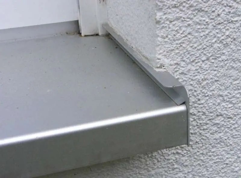

    Wie breit ist die seitliche Aufkantung der Fensterbänke?
    Ich bin nicht sicher, welches Maß Sie genau meinen. Also die Bordprofile sind oben 2 cm breit (also 2 cm oben nach innen gezogen) Siehe Foto!
    Die Fensterbänke waren damals 2005 "Stand der Technik". Aluminium-Fensterbänke mit aufgesteckten "Bordprofilen" (sagt man dazu wohl).
    Inwieweit sie geeignet sind, thermische Längendehnungen aufzunehmen, entzieht sich völlig meiner  -  momentanen  -  Kenntnis.
    Vielleicht können Sie dies anhand des Detailfotos beurteilen.
    Zum Thema möglicher Wassereintritt und Fensterbänke nochmal:
    Mir fällt jetzt auf, dass jede Fensterbank, das einer Beregnung ausgesetzt ist und sich im Süd- oder ostseitigen Bereich (evtl. auch eine stark beregnete Stelle im Westbereich) befindet, diese Wasserflecken entweder seitlich und/oder unterhalb der Fensterbänke haben.

    Ich kann vorerst nur mit diesen beiden Fotos weiterhelfen.

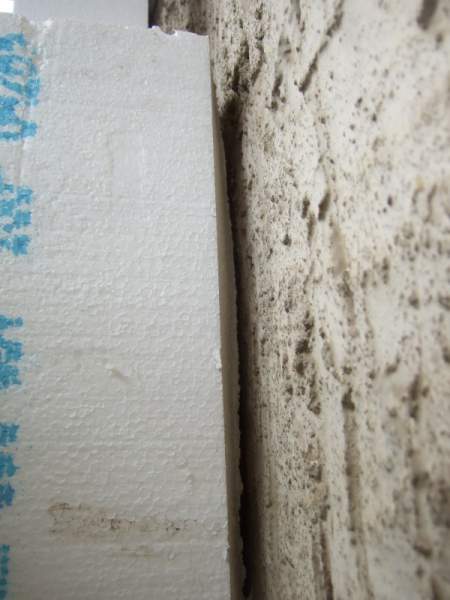

  7. WDVS Nässe: Fehlerhafte Ausführung, Luft in Klebeebene – Folgen
    Tja ...
    Tja ist die Fassade erstmal zugepappt ist es schwierig die Ursache zu finden.
    Wenn die Fassade uneben ist, geht kaum jemand bei und begradigt diese.
    Wie auf dem Foto zu sehen, wenn Platten in welchem Verfahren auch immer angeklebt, nicht an der Wand kleben, kann eben die feuchte Luft in der Klebeebene aufsteigen.
    Was die Dämmung da noch bringen soll, nichts!
    An der Stelle würde ich mal nachrechnen, ob sich die Investition in so ein WDVSAbk. bisher gerechnet hat!
