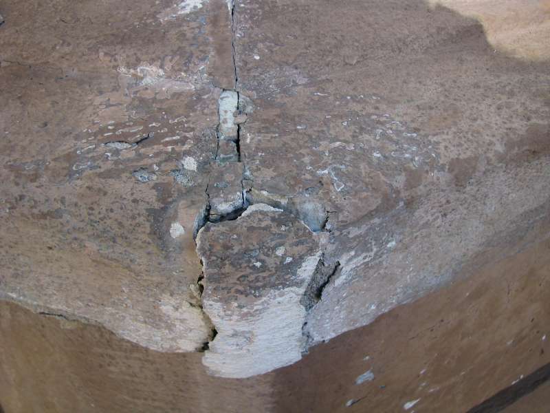

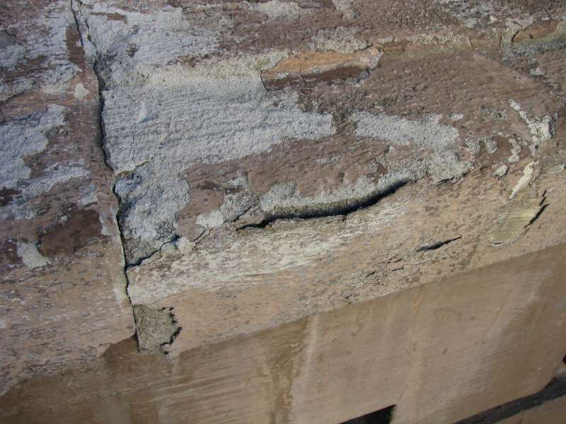

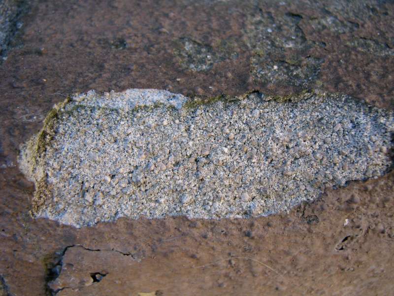

An meinem Haus Baujahr 1906 sind im Sockel, der ca. 1,20 m hoch ist, Risse und abgefallener Putz. Um weiteres Eindringen von Feuchtigkeit zu vermeiden, möchte ich jetzt die Risse  -  möglichst dauerhaft  -  schließen, den Putz ausbessern und streichen.
Ein Maler hat sich die Sache schon mal angesehen und schwere Bedenken geäußert, dass man das dauerhaft sanieren kann. Die Risse würde man nicht weg bekommen und ob die Farbe darauf hält ...
Ein anderer Maler stellte die Sache als völlig problemlos hin ...
Nun möchte ich aus finanziellen Gründen die Sache selbst in Angriff nehmen, aber nicht so, dass die Arbeiten im Frühjahr vor dem Sockel liegen.
Deshalb 2 Fragen:
1. Wie bekomme ich die Risse geschlossen?
2. Mit was streiche ich den Sockel am besten?
Der Sockel ist offenbar aus einem Stein-Zement-Gemisch, auf dem angeblich Putz und Farbe schlecht haften soll.

    🔴 KRITISCH: Vor jeder Sanierung Feuchtemessung, Salzanalysen und Asbestprüfung (bei Putz aus vor-1990-Baujahren) durchführen – keinerlei Oberflächenbehandlung ohne vorliegende Ergebnisse.
    🔴 KRITISCH: Keine dichte oder nicht diffusionsoffene Beschichtung (z. B. Acryl-, Kunstharzfarben) verwenden – dies führt bei feuchtem, salzbelastetem Mauerwerk zu Unterverflüssigung, Frostschäden und Putzabplatzung.
    ⚠️ WICHTIG: Sanierung ausschließlich mit atmungsaktiven, salztoleranten Systemen (z. B. Sanierputz nach WTAAbk.-Richtlinie) und mineralischen Oberflächen (Kalk-, Silikat- oder reiner Kasein-Anstrich) durchführen.
    ⚠️ WICHTIG: Risse nicht rein mechanisch verfüllen – eine dauerhafte Lösung erfordert Ursachenklärung (Setzungen, Horizontalsperre, Feuchtigkeit) und ggf. strukturelle Überbrückung (z. B. Armierungsgewebe im Putz).
    ⚠️ WICHTIG: Statik- und Substanzprüfung durch zertifizierten Bausachverständigen für historische Bausubstanz vor Sanierungsbeginn – insbesondere bei Gebäuden ohne dokumentierte Statikdaten.
    Ich empfehle Ihnen, bei der Sanierung des Haussockels folgende Punkte zu beachten:
    • Risse schließen: Verwenden Sie einen geeigneten Rissfüller, der für mineralische Untergründe geeignet ist. Achten Sie darauf, dass der Rissfüller dauerelastisch ist, um Bewegungen des Gebäudes aufnehmen zu können.
    • Putz ausbessern: Entfernen Sie zunächst lose Putzstellen. Tragen Sie dann einen mineralischen Putz auf, der diffusionsoffen ist. Dies ermöglicht den Feuchtigkeitstransport aus dem Mauerwerk.
    • Anstrich: Verwenden Sie eine diffusionsoffene Fassadenfarbe, die für mineralische Untergründe geeignet ist. Dies verhindert, dass Feuchtigkeit im Mauerwerk eingeschlossen wird.
    🔴 Gefahr: Unsachgemäße Sanierung kann zu Feuchtigkeitsschäden und Schimmelbildung führen.
    👉 Handlungsempfehlung: Ziehen Sie einen Fachmann (Maurer, Stuckateur) hinzu, um die Sanierung fachgerecht durchzuführen.

  2. Haussockel Zustand: Gesamteindruck für Sanierung wichtig!
    Hallo Simon,
    anhand der Bilder kann man sich keinen Gesamteindruck machen,
    und der wäre hilfreich, um einen generelle Aussage über den Zustand, die Funktion und den "Bestandsschutz" für die nächsten Jahre machen zu können.
    Da es aber schon jetzt am Geld hängt, frag doch den 2. Maler, ob er Dir nicht das seiner Meinung nach geeignete Material besorgen, verkaufen und Dir Hinweise zur Verarbeitung geben kann.
